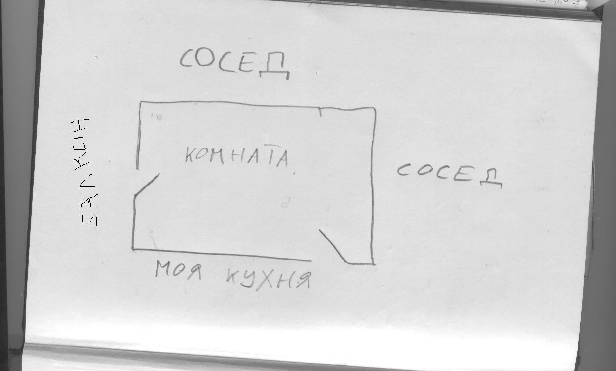

Проблемы:
1)Проблема с соседом по лестничной клетке.(воздушные шумы)Очень слышно разговоры соседа,cтены пенобетон.
Прочитал ваш форум и решил одну стену красным кирпичем, а другую стену тоже чем-нибудь заложить только побольше чем красным кирпичем или красного кирпича хватит?Толщина стен из пенобетонна 110мм.А если все стены заложить красным кирпичем это улучшит звукоизоляцию комнаты?
Как-то не верится, что стены между квартирами выполнены из пенобетона толщиной всего 110 мм. Если это так, то это прямое нарушение действующих норм по звукоизоляции. Стена из красного кирпича толщиной 250 мм решит проблему, но нужно выяснить допустима ли такая нагрузка на перекрытие.

Извините я сейчас замерил толщину стены на кухне 110 мм матерьял белый пористый кирпич я не строитель, не разбераюсь,завтра попробую найти чертежи. Какая толщина стены у соседа не знаю но слышны голоса.Спасибо

Re: Звукоизоляция комнаты (стены из пенобетонна)
Postby Андрей Смирнов » 05 Nov 2012, 23:17
Внутриквартирная перегородка может быть из пенобетона 110 мм, но межквартирная стена не может.
Надо знать конструкцию стен, что бы можно было что-то советовать. Или потребуется проведение измерений, но это в Севастополе сделать трудно и дорого.

Postby Oleksandr » 05 Nov 2012, 23:30
Я читал ваши рекомендации что кирпич надо ложить влотную к стене,250 мм много,если еще добавить стену из кирпича 120 мм ?

Postby Андрей Смирнов » 06 Nov 2012, 12:52
Точно будет значительно лучше, но до норматива не дотянет все-равно...
