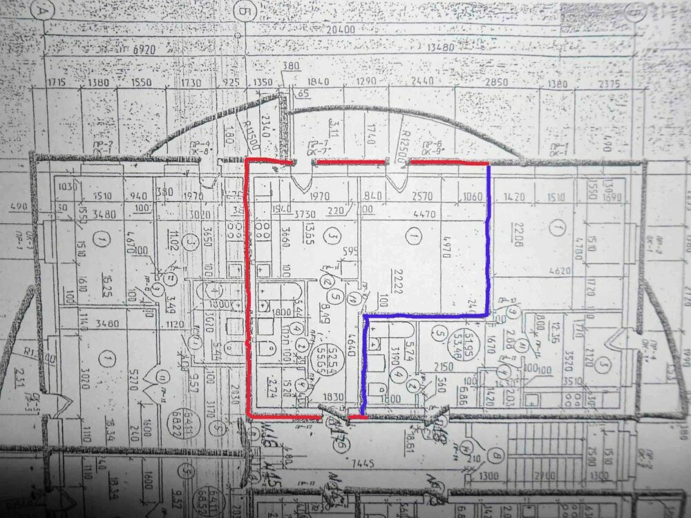

Прошу прошения за неправильно оформленную тему и дезинформацию.
Стены (перегородки) не из пенобетона, а из белого кирпича.
В Итоге
На фото (в приложении) красным и синем цветом обведена моя квартира.
Красным - несущие стены из кирпича толщиной 380 мм (участок стены между соседями)
Синим - перегородка из белого кирпича 240 мм
Межэтажные перекрытия - пустотные.
Мешает шум.
1) Звуки из ванной смежных соседей (шум от их труб, слышны звуки испражнений)
2) Звуки из смежной комнаты соседей (доносится речь)
3) Звуки от соседей сверху (отчетливо слышны звуки шагов, в том числе, бряканье тапок). Этот вид шума особенно мешает спать. У соседа сверху наклеена ПВХ плитка.
Комната сейчас обставлена незначительно - диван- пара коробок с вещами. Может это тоже влияет?

Артем, шум от трубопроводов водоснабжения является структурным и распространяется по несущим конструкциям здания, поэтому его наличие естественно из-за жесткого монтажа труб к ограждениям.
Стук каблуков от соседей сверху можно снизить применением подвесного потолка ГКЛ на упругих подвесах Виброфикс PU.
А вот слышимость речи и бытовых звуков через такие массивные стены не совсем объяснима. Возможно существуют какие-то комвенные пути передачи шума, которые обнаружить дистанционно невозможно.

По поводу возможных причин чрезмерного ВОЗДУШНОГО шума из ванно-туалета и жилой комнаты соседей справа..("Синяя" стена)
1) Из ванны- ".....звуки испражнений....". (Или, все-таки звуки слива воды имеются в виду??- Тогда, как ранее пояснил Андрей Смирнов- это -ЕСТЕСТВЕННО для ВАШЕЙ(!) планировки ... Трубы , жестко проходящие через перекрытие в НЕПОСРЕДСТВЕННОЙ близости от ЛЕГКОЙ стены в пол силикатного(белого) кирпича .)
Поскольку разнесены в комнате соседей ваших справа кухня и ванно-туалет (разделены прихожей)- то вполне вероятно НЕСТАНДАРТНОЕ ( в сравнении с СТАРЫМИ планировками кирпичных домов 86 серии ) размещение вентканала в ПРОБЛЕМНОЙ для вас НЕНЕСУЩЕЙ стене(синей по чертежу) или впритык к ЭТОЙ стене . Стене из полкирпича(белого-силикатного ) или нестандартного силикатного кирпича (Судя по ОБЩЕЙ толщине стены 240 мм -предполагается полкирпича силикактных стандартных + толщина штукатурки с обоих сторон ) . А вентканал при таком ОТНОСИТЕЛЬНОМ расположении кухни и туалета У СОСЕДЕЙ справа по санитарным нормам в районе туалета или ванны - ОБЯЗАТЕЛЕН. Ну а это , помимо уменьшения собственно толщины стены влечет за собой и БЛИЗКОЕ расположение канала распространения звуков к вашей единственной жилой комнате.
А может вас немного обманули?? НЕ белый силикатный кирпич(толщиной в полкирпича), плотностью 1300-1600,( в зависимости от "пустотности"), а пено газо блоки. Или то же самое -твин блоки, блоки с иной приставкой ..... Тогда поверхностная плотность - еще раза в два-три раза меньше . А такая стенка превосходно переизлучает звуки даже средней громкости(неразборчиво, но слышимо) от всех граничащих с данной стеной квартир (пусть и граничащих "по ребру")
