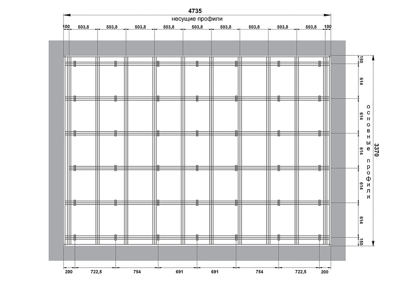

Доброго времени суток!
Сделал схему подвесного потолка на подвесах VibroFix PU для комнаты 16 м2.
Масса подвесного потолка: 480-500 кг или 30-31 кг/м2. Волнуют два момента. Во-первых, расстояние между подвесами по направлению основных профилей неравномерное, что может привести к неравномерному распределению нагрузки на них. Во-вторых, по технологии Кнауф при заданной нагрузке шаг между подвесами должен составлять 600 мм, а в моём случае он 691-754. Соответственно, существует вероятность прогиба профилей, особенно в двух местах, где между подвесами 754 мм. Было бы проще добавить по одному подвесу на каждый основной профиль, но имеет место быть аспект догрузки. В моём случае 42 подвеса, это максимум, добавлять ещё 6 = снижать эффективность виброизоляции. Что можете посоветовать?..

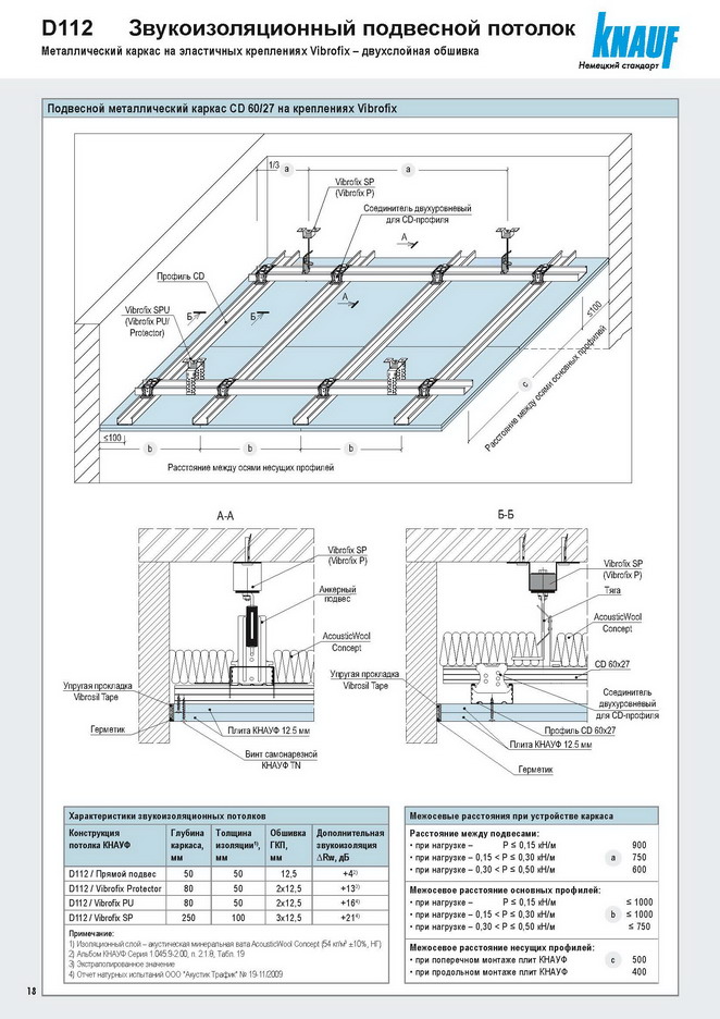

А каким образом получилась такая высокая удельная нагрузка конструкции подвесного потолка 30-31 кг/м2?
И почему были выбраны именно такие расстояния между креплениями?
Расстояние между подвесами определяется по таблице исходя из значения нагрузки
Виброфикс звукоизоляция потолка.jpg (162.25 KiB) Viewed 27344 times

Масса из двух слоёв облицовки: ГВЛ 10 мм + ГКЛ 12,5 мм, профиль - около 40 кг, минвата (не крепится отдельно к перекрытию) массой около 50 кг, слой ТермоЗвукоИзола 14 мм - около 30 кг, шпаклёвка с грунтовкой - 9-10 кг, возможно, дополнительно обмотаю минвату спанбондом. Расстояния между креплениями выбраны исходя из общего количества подвесов. Если добавить подвесы таким образом, чтобы расстояние между ними на основных профилях соответствовало рекомендациям фирмы Кнауф, то нагрузка на каждый подвес будет довольно далека от номинальной (14 кг), соответственно, виброподвесы будут работать хуже, чем могут.

Расстояния между подвесами выбираются исходя НЕ из какого-то количества подвесов, а количество подвесов выбирается исходя из рекомендуемого расстояния между подвесами в соответствии с удельной нагрузкой.
Лучше немного недогрузить крепления, чем перегрузить.

По формулам Кнауф: ГВЛ 10 мм - 10,8 кг/м2, ГКЛ 12,5 мм может и до 12,5 кг/м2 доходить, с учётом этого 30 кг/м2 может получиться запросто, возможно ещё и спанбондом оберну, который массы добавит. По поводу ТЗИ на одном форуме меня тоже освистали. Я не возлагаю на этот материал никаких больших надежд: так как он из плотного нетканного полотна, то это послужит улучшением гермитизации минваты, плюс добавит хоть немного по звукопоглощению, ну и немного увеличит массу конструкции, что является плюсом для звукоизоляции.
Меня насторожило, что при указанных массе потолка и расстояниях между подвесами вдоль основных профилей вполне вероятен их прогиб, но с толку сбили рекомендации Акустик групп: по их Альбому инженерных решений подвесы Виброфлекс К15, номинальная нагрузка которых всего лишь на 1 кг выше, чем у VibroFix PU, следует устанавливать с шагом 800-900 мм при двухслойной обшивке потолка. Я поинтересовался у консультантов, не слишком ли это большое расстояние, на что они ответили, мол, при таком раскладе профиль прогнётся если только он сделан из тонкой фольги. По моей схеме расстояния между подвесами не доходят и до 800 мм.
Можно было бы убрать один основной профиль (получится 5 штук на 337 см) и засчёт этого уменьшить шаг подвесов. В таком случае, шаг основных профилей составит 767 мм, а расстояния между подвесами будут 613-633 мм, что вписывается в рекомендации Кнауф. В таком случае подвесов будет 40 и на каждый будет воздействовать нагрузка примерно 12-12,5 кг. Но (!) возникает вопрос: стоит ли уменьшать количество главных профилей, так как это скажется на прочности всего подвесного потолка. Ломаю голову уже который день. Могли бы Вы что-либо порекомендовать?..

Масса ГКЛ 12,5 мм не превышает 8,5 кг/кв.м.
Не надо ломать голову, надо пользоваться стандартными методиками производителя системы сухого строительства, т.е. Кнауф.

Какой, по Вашему мнению, шаг подвесов и шаг основных профилей будет оптимальным при массе подвесного потолка 28-30 кг/м2?..

Postby Андрей Смирнов » 26 Apr 2012, 13:03
Bass, у меня нет никакого мнения по этому вопросу. Есть технология Кнауф и мы пользуемся ей для расчетов.
Специалист, который производит монтаж ГКЛ, должен сам выбирать правильную конструкцию каркаса и тип профилей. Вы за это платите деньги в том числе.
Кстати, все рекомендации Кнауф, как впрочем и других производителей гипсокартонных систем основаны на применении профилей с толщиной металла не менее 0,55-0,6 мм. Для профилей с меньшей толщиной эти рекомендации недействительны и количество креплений необходимо увеличивать из-за уменьшения жесткости каркаса.
