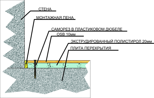

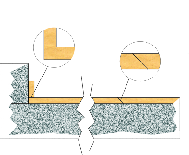

Доброго времени суток !
У меня проблема со звукоизоляцией пола , помогите пожалуйста разобраться и исправить или ........
(панельная 5-и этажная хрущёвка 1966 года рождения , 5-й этаж)
Вот так у меня сейчас :
Это черновой пол , без лаг , пристёгнутый через пенопласт к плите . Планировал сверху подложку и ламинат . Полистирол
под OSB для теплоизоляции , ну и попутно думал будет и звукоизоляция ....... и так все 45 квадратов . Теплоизоляция получилась , а звуко - нет ! Начал искать - почему ?...
Копал по всей сетке , дорылся до вашего сайта ....... Перечитал всё , - и статьи , и форум .......
Теперь я понимаю почему слышно соседей не только под полом , но и через квартиру вниз . Теперь я понимаю что создал колебательную систему "масса-пружина-масса" ......Начал думать что же делать , ремонт почти закончен , на стенах обои
и т.д. .... вбухана куча бабла ...., одно решил окончательно - мокрые процессы исключить . А ещё пришёл к выводу , что негативный эффект пенопласта и передачу звука через жёсткие соединения нужно убирать , и всё капитально герметизиро-
вать ........

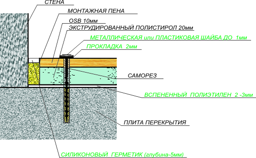

Вот что я придумал :
Вопрос : уберёт ли это эффект пенопласта и передачу звука , если герметик будет ВИБРОСИЛом (швы по периметру и между
плитами , а ещё в отверстия) , а прокладки из вибропоглощающего материала ?

Postby Андрей Смирнов » 29 Mar 2012, 20:02
Одна проблема - ОСБ поверх жесткого пенополистирола, что само по себе является не "увеличителем", а "уменьшителем" звукоизоляции перекрытия. Другая проблема - акустические мостики по жестким связям черед дюбели/шурупы.
Никакие прокладки под шайбами не исключат в данном случае наличие акустических мостиков. Выход: замена пенопласта минеральной ватой 110-120 кг/куб.м толщиной 20-50 мм и исключение из конструкции саморезов. Поверх минваты можно уложить 2 слоя ОСБ 18-22 мм с перехлестом стыков. Слои ОСБ стянуть короткими саморезами длиной около 40 мм.

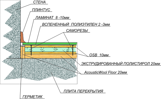

Postby Locky » 29 Mar 2012, 22:33

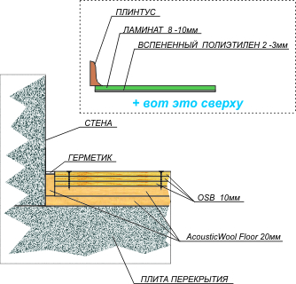

Спасибо большое за быстрый ответ..................вот засада...что же делать то ?...пенопласт жалко - 45 квадратов ,
а что если вот так :
- сделать из него сендвич (саморезы не касаются плиты, только как на картинке) , ведь контакта с плитой уже нет или ..........?

Postby Андрей Смирнов » 29 Mar 2012, 23:14
В принципе так сделать можно, но я не возьмусь предсказать результат. Но в любом случае это принципиально лучше предыдущих вариантов. :)
Re: Полистирол и пол - исправление или ....
Postby vasilii » 30 Mar 2012, 04:20
Диалетантски посоветовал бы из доступных(!) добавок к последней схеме - тонкую прокладку из упругого материала между плинтусом и ламинатом . Иначе возможно увеличение звуков структурного("флангового"," косвенного") пути проникновения . Та причина , по которой многие заменив в квартире линолеум на ламинат-паркет на тонкой подложке c твердым плинтусом, одновременно прижатым и к стене и к полу начинают "лучше" слушать часть(!) частот звуков от соседей и с(!).....улицы....
Ради интереса посмотрите на правый график страницы 203 учебника Ингерслева(скандинавского акустика) -http://forum.acoustic.ru/viewtopic.php?f=1&t=1619&p=8401&hilit=%d0%b8%d0%bd%d0%b3%d0%b5%d1%80%d1%81%d0%bb%d0%b5%d0%b2#p8401
- это было выложено мной на российском форуме в посту " Звукоизоляция в квартире" от 26 апреля 2011 г.
Переверните конструкцию ПЕРЕГОРОДКИ на 90 градусов - получите ПОЛ. Можно легко увидеть , что на частотах диапазона СЧ (500-1200 Гц -проникающие голоса -отдельные частоты -по моим измерениям в квартире ) ТВЕРДый контакт дает уменьшение дополнительной звукоизоляции на 4-8 дБ(Естественно , для той конструкции, что на рисунке , но тенденция уменьшения фактической звукоизоляции из-за таких "краевых звуковых мостиков" носит достаточно общий характер)

Postby Locky » 30 Mar 2012, 20:13
И ещё раз спасибо и за ответ , и за совет .
Как я понимаю , разобраться с ударным шумом (при реализации последней конструкции) вполне реальная перспектива .
А как же быть с воздушным ?.... Я конечно понимаю что Вы мне можете категорично посоветовать второй слой ваты , выкинуть пенопласт , ещё один слой OSB ....да потолще..... Но может если вместо подложки из вспененного полиэтилена под ламинатом использовать технический войлок (5 -6мм) , а с ватой поступить вот так :
, может получиться понизить шум идущий снизу на 10 -15Дб ?

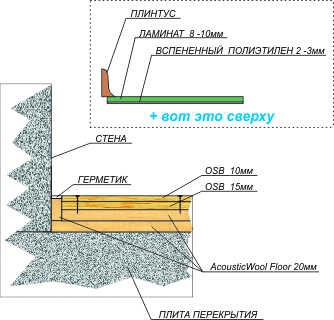

Postby Locky » 31 Mar 2012, 13:04
И ещё раз спасибо , и ещё раз здравствуйте !
Уважаемый Андрей , у меня такое впечатление , что между нами произошло некое недопонимание ....?....
Последний рисунок - добавление к предпоследнему . Им я хотел всего-лишь показать особенности способа укладки ваты , а всё остальное , включая и сендвич , и герметик , и ламинат - остаются . Изменения касаются только способа укладки ваты и замены подложки из вспененного полиэтилена на цельное полотно из технического войлока толщиной 5 -6мм .
Можно ещё заменить один из слоёв OSB 10мм на OSB 15мм - для увеличения веса и жёсткости (в месте будет 50,6 кг на м2 при плотности каждого из слоёв в 650 кг/м3 , и это без веса ламината (10мм))
Неужели вся эта конструкция , после герметизации всех швов и периметра , не даст ни капли результата по защите от воздушного шума ?

Postby vasilii » 31 Mar 2012, 15:57
Наверное мало кому понравится , когда его спрашивают по 10-100 разу об одном и том же .Наверное можно понять реакцию работающего(!) акустика , когда тема прямо или косвенно обсужденная в форумах не в первый раз поднимается .....
МАССА и ОТНОС(толщина) и ДИНАМИЧЕСКИЙ МОДУЛЬ УПРУГОСТИ . ....Стандартная формула , приведенная не в одном месте на этом сайте и в статьях А.Смирнова - расчет резонансной частоты вашего пирога - приблизительно 150-200 Гц .(это еще без учета возможного резонансного провала из-за СРЕДНЕГО слоя пенопласта . 150-200 Гц - означает во первых провал в районе 100-250 ГЦ (то есть возможно даже уменьшение фактической звукоизоляции на частотах мужских басовитых голосов и соответствующих звуков ТВ. типового хождения и бросания игрушек на ЛИНОЛЕУМ ) .
А во-вторых- ниже
Формулировка, что РЕАЛЬНАЯ ЗВУКОИЗОЛЯЦИЯ начинается выше 2 *Fp , а показателя в 4-8 дБ (1.5-2 раза на слух ) можно достичь не ниже 3-4*Fp встречалась на данном сайте не раз ........То есть твой конструктив 4-8 дБ сможет дать в лучшем случае для частот выше 450-600 Гц ....
Не говоря уже о приводимых мной на данном и российском форумах данных по измерениям в моей квартире , умные книги , типа" Архитектурной акустики" Кнудсена приводят результаты , что большая часть энергии разговоров сосредоточена в диапазоне 250-500 Гц .Бросание игрушек или бутылки пустой на ЛАМИНАТ по тонкой подложке в помещении внизу тоже в квартиру сверху проникает в виде отдельных частот с максимумом в полосе 250-500-750 Гц(измерено осциллографом и частотомером в моей квартире )
То есть в вашем случае учитываю низкую массу второй оболочки двуоболочечной конструкции -25-30 кг (два листа -10 и 15мм OSB и 10 мм ламината (тож примем плотность за 800 )) даже идеальный пол(оболочка-2 ВООБЩЕ не имеющая связи с первой оболочкой - перекрытием ) по закону массы(формула Бергера ) МОГЛА БЫ на частоте 500 Гц иметь СОБСТВЕННУЮ звукоизоляцию около 25 Дб . НО!!! - именно , НЕ ИМЕЮЩЕЙ АКУСТИЧЕСКОЙ СВЯЗИ . А такое отсутствие акустической связи в теории п практике акустики может быть предположительно не ранее 4 *Fp........
Это я еще не учитываю отрицательное влияние прокладки ПЕНОПОЛИСТИРОЛа с ОГРОМНЫМ динамическим модулем упругости......
Но в любом случае предсказуем определенный выигрыш по ударным для ваших соседей . И по меньшей мере перекроет щели между плитами перекрытий, слегка замазанные цементом..
Диалетантское предсказание - высокие(визгливые) женские голоса уменьшите , с ударными для ваших соседей снизу - будет им счастье( ЗА ИСКЛЮЧЕНИЕМ частот резонансных провалов и их ближних окрестностей ) ....А иные звуки(частоты, полосы частот) - что-то -уменьшится , что-то останется без изменений , а какие-то частоты или полосы частот при определенной интенсивности даже слышней будут ...
Вы уж извините , немного в математике ошиблись , считая массу поверхностную пола вашего , переводя объемную плотность в поверхностную..
Вы не сильно удивляйтесь - А.Смирнов и в статьях и методичке-энциклопедии и на форуме на ДАННОМ сайте постоянно говорит о МАССЕ , ОТНОСЕ(толшине прокладки с МАЛЫМ модулем упругости , типа Силомера , оптимально нагруженного или ваты , типа URSA П-70 или его производства(WOOL..... , но уж никак не пробки и МНОГОКРАТНО ПРЕДАННОГО АНАФЕМЕ ПЕНОПЛАСТА ).

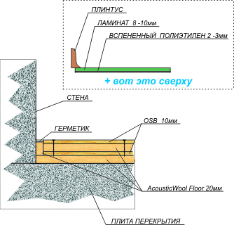

Postby Locky » 01 Apr 2012, 22:19
Ещё раз здравствуйте , спасибо что терпите .
Допустим я выкидываю из конструкции пенопласт и кое-что добавляю , кое-что меняю .....
в общем вот :
- 1-й вариант ;
- 2-й вариант ;
- 3-й вариант ;

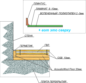

Postby Locky » 01 Apr 2012, 22:28
- и 4-й вариант .
Вопрос : из всего выше нарисованного , какой из вариантов лучше по защите от воздушного шума и насколько , и в каком диапазоне (примерно- в виде предсказания) ?

Postby vasilii » 01 Apr 2012, 23:15
1 Могу только заметить нежелательность "разделения" слоев пола по первому варианту - то что неоднократно акустики приводили в пример НЕЭФФЕКТИВНОГо расходования ОДИНАКОВОГО количества материалов и ПРОСТРАНСТВА. Нежелательно двухоболочечную систему разделять делая из нее трехстенную при одинаковой толщине- уменьшение суммарного индекса дополнительной звукоизоляции на 4-6 дБ……. ПРИ ОДИНАКОВОЙ ТОЛЩИНЕ И КОЛИЧЕСТВЕ использованных материалов
2),3) ,4) Ну а второй и третий варианты и четвертый - своеобразная модификация конструкции с сайта Роквола- “ДВА СЛОЯ ФАНЕРЫ ПО ФЛОРБАТТС” ( не в обиду сказано - поищите на российском сайте - я по данной конструкции и вообще по “легким полам ” по плотным ватам "СЧИТАЛ" и ВЫСКАЗЫВАЛСЯ Тема “Плавающий пол”, посты конца июля начала августа 2011
http://forum.acoustic.ru/viewtopic.php? ... 0%B9#p8938 .
Есть еще такой “зверь” - критическая частота.. К тому же Андрей Смирнов , как и другие специалисты неоднократно пояснял желательность материалов РАЗНЫХ в конструкциях полов и перегородок- разных по толщине либо по толщине и составу . Так чем более (раза в 1.2 хотя бы) РАЗЛИЧАЮТСЯ материалы по данным параметрам , тем больше нужное(!) нам рассогласование.
Проще: в районе 1000-2000 Гц дополнительная звукоизоляция поболее будет , если в третьем варианте верхние или нижние два слоя склеите(как бы удвоенной толщины ОДНУ(!)ОСБ сделаете ) , а третий только прикрутите –тож в данном диапазоне будет поэффективней .
Да , то что вы выкинули пенопласт – исчезла вероятность ВТОРОГО провала резонансного в суммарной звукоизоляции . ПЛЮС !!! Только вот увеличение толщины ват при их слабой нагрузке по незанятой мебелью части комнат ……Короче - есть у ват большой плотности( из таблиц испытаний в НИИСФ конструкций ват со стяжкой) такое поганое качество – при увеличении толщины почти в такой же пропорции (почти) и модуль динамической упругости увеличивается . То есть не сильно вниз резонансная частота сместится ….
Я бы взял смелость не сильно настаивать в данной конструкции на втором слое ваты………
Не сильно много прибавит . а вата плотная дорога , да и два лишних см от потолка . Я бы на место этих 2 см вместо ваты ГВЛ лист добавил и толщину одного из листов ОСБ увеличил…..Еще сместилась где-то вниз на 30% резонансная частота пропорционально квадратному корню от массы поверхностной .Следовательно и большего эффекта на разговорных частотах и с БОЛЕЕ НИЗКИХ частот можно было было эффект звукоизоляции заметить . УВЫ , закон МАССЫ не перешагнуть......
Примечание : Мне трудно было понять , почему вы так упорно игнорировали рекомендации акустиков о применении материалов с Большими внутренними потерями , типа ГВЛ в составе пирога пола .Заодно – и рассогласование критических частот без дополнительных усилий произошло бы . Или вы и ОСБ уже заранее закупили??? Или какие-то другие причины?
По этой причине , я , как ," начитанный диалетант " вариант 4) считаю самым эффективным ....
"Предсказание"(расчет навскидку)- у варианта 4) , предполагая модуль динамический ваты WOOL.....(0.6-1.0 Mпа под неоптимальной нагрузкой вероятней всего 1.0--2.0 Мпа ) -
Резонансная частота - в районе 220-250 Гц . Следствие МИНУС- провал пологий скорее всего в районе 170-300 Гц (может какие-то составляющие УДАРНЫХ звуков и Шаляпиские частоты мужских голосов даже послышней(!) будут , чем ДО...
ПЛЮС - предположительно с 400-500 Гц - начало реального снижение типовых проникающих частот женских и отчасти мужских голосов .и соответствующего диапазона ТВ-музыки . Общее ощущение , что разговоры "издалека" доносятся..(психлогический комфорт- что не "вместе" с соседями живете ) Но на многое не надейтесь - даже производители ЗИПС-полов, где по конструктиву и масса в неменее чем в два раза больше и "как бы резонансная частота" - в районе 30 Гц по реальным испытаниям приводят
достаточно скромные цифры ...
И конечно СТЕНЫ - ваши панельные перегородки и стены, которые от трети до половины звуковой энергии снизу дают (может за исключением стен в два кирпича) - как их не учесть, рассмадривая ФАКТИЧЕСКУЮ дополнительную звукоизоляцию ПОЛА!!!!!
Разумеется , квалифицированного и профессионального ответа по вашим конструкциям вы сможете получит от акустика-профессионала ....

Postby Андрей Смирнов » 02 Apr 2012, 12:17
Locky, вариант 3 более предпочтителен по сравнению с остальными, т.к. получается колебательная система масса/упругость с наименьшим значением резонансной частоты.
Тем не менее, чтобы сохранить Ваши деньги могу посоветовать следующий состав пола:
- ламинат 8-10 мм
- подложка под ламинат 2-3 мм
- ОСБ 3х10 мм (или лучше 18+16 мм)
- AcousticWool Floor 20 мм
- экструдированный полистирол 20 мм
- плита перекрытия
Такой состав обеспечит максимум эффективности при заданной толщине конструкции и позволит сохранить купленный пенополистирол :)

Postby vasilii » 02 Apr 2012, 12:47
Андрей , а я почему - то считал , что вариант 4) , где между двумя ОДИНАКОВЫМИ по толщине ОСБ лист 10-мм ГВЛ и по массе будет поболее и рассогласование критических частот эффективней . Эффективней и массивней , чем три ОДИНАКОВЫХ по толщине ОСБ.......
Впрочем в чем то вдохновлял в этом выводе и ваш неоднократный совет вместо дорогостоящей ТЕКСАУНД между двумя ДСП класть лист ГВЛ.....
Что-то я недопонял ?
Postby Андрей Смирнов » 02 Apr 2012, 14:25
Ай-я-яй... это мой косяк :)
Я не внимательно просмотрел вариант 4 и подумал, что светлый слой между листами ОСБ это полистирол, а на самом деле это ГВЛ :)
Конечно применение ГВЛ более предпочтительно.
- ламинат 8-10 мм
- ОСБ - ГВЛ - ОСБ ( ОСБ толще 10 мм будет лучше)
- плита перекрытия
Postby vasilii » 02 Apr 2012, 14:44
Скажу больше -я этот вариант 4) вообще вначале не заметил- какая-то оптическая подстава . Посмотрите , я свой пост несколько раз редактировал, когда увидел что не три варианта, а четыре......

Postby Locky » 02 Apr 2012, 18:24
Спасибо ....., спасибо , но вы меня запутали .... А как же относ , увеличение слоя изоляции ?.... Или с полами это не работает ? Или не работает с этой (конкретно) ватой при такой незначительной нагрузке , и второй слой ваты уже почти ничего не добавляет в плане изоляции воздушного шума ?.... Да и этот момент с экструдированным полистиролом ....... Получается вата изолирует его негативное влияние , и их непосредственный контакт(вата+пенопласт) и контакт с плитой перекрытия уже не влияют негативно на изоляцию воздушного шума в обоих направлениях ?....
Locky
Posts: 37
Joined: 28 Mar 2012, 15:23
Postby Андрей Смирнов » 02 Apr 2012, 18:52
Это разумный компромисс при данных обстоятельствах. Два слоя ваты более эффективны, но с другой стороны, при такой небольшой массе сборной стяжки (настила), сложно гарантировать, что пол будет абсолютно устойчивым. В данном случае получается комбинированный изоляционный слой с двумя различными по жесткости материалами. Результирующее значение динамического модуля упругости будет ближе к значению AcousticWool Floor, а не к значению динамического модуля упругости пенопласта. Это определяется соответствующим расчетом. Поэтому и такие рекомендации :)
