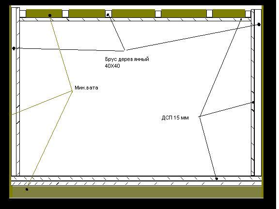

Postby Kost » 30 Jan 2012, 00:11
Стяжку и не собирался делать. А что если зделать вот так

Postby Андрей Смирнов » 30 Jan 2012, 10:36
Стяжка необязательно выполняется из бетона или цементно-песчаной смеси. Конструкция пола, состоящая нескольких слоев листовых материалов (ДСП, ОСБ, ГВЛ или фанера) уложенных на слой упругого материала также является сборной сухой плавающей стяжкой.
Пенопласт обладает очень высоким, по сравнению с минеральной ватой, значением динамического модуля упругости. Малая масса стяжки и высокая динамическая жесткость упругого слоя являются причиной высокой резонансной частоты плавающего пола по слою пенопласта. А это с одной стороны снижает звукоизоляцию воздушного шума, с другой стороны может привести к нежелательным резонансным явлениям на средних частотах.
Описанную на рисунке конструкцию выполнить можно, но есть некоторые нюансы.
1. в облицовках стен и потолка ДСП 15 мм лучше заменить листами ГКЛ 12,5 мм в 2-3 слоя
2. каркас из бруса 40х40 мм в конструкции потолка не может быть несущим и опираться только на каркасные облицовки стен, для этого требуется брус гораздо большего сечения. Выходом может быть выполнение подвесного звукоизоляционного потолка. В этом случае каркас из бруса 50х50 мм закрепляется к перекрытию потолка с помощью эластичных креплений Виброфикс PU или Виброфикс Протектор.

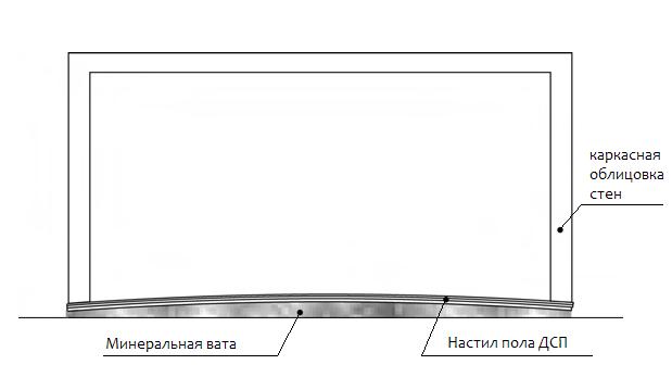

3. сборная стяжка пола на основе ДСП является достаточно гибкой. Нагрузка на пол по периметру помещения от облицовок стен может привести к тому, что под облицовками настил пола даст усадку, а в центре комнаты наоборот "вспучится". Этот факт необходимо учитывать.
Лучше выполнять пол на лагах, которые распределяют нагрузку.
