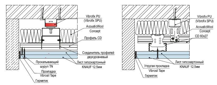

Postby Андрей Смирнов » 05 Jan 2012, 13:02
честно говоря проживая в Киеве, я не совсем понимаю, какова конструкция у дома типа "киевка" :)
Предполагаю, что это панельный дом.
Натяжной потолок может снизить звукоизоляцию на средних частотах, если его внутреннее пространство не заполнено минеральной ватой.
Но в данном случае я думаю, что проблема комплексная и натяжной потолок не определяет ситуацию.
Подвесной звукоизоляционный потолок весьма эффективен и я не знаю откуда взялось мнение, что его устройство "дело неблагодарное" :)
В панельных домах из-за высокой косвенной передачи звука по стенам эффективность подвесного звукоизоляционного потолка конечно меньше, чем в старых кирпичных домах, но это все равно основной подход к звукоизоляции потолка в своей квартире.

Андрей Смирнов wrote:честно говоря проживая в Киеве, я не совсем понимаю, какова конструкция у дома типа "киевка" :)
Нет, дом кирпичный. Именно поэтому у меня и есть подозрение, что соседи сверху чего-то анмубрили с ремонтом, например повысили потолки за счет стяжки, или неправильно уложили напольное покрытие.
Андрей Смирнов wrote:Подвесной звукоизоляционный потолок весьма эффективен и я не знаю откуда взялось мнение, что его устройство "дело неблагодарное" :)
Я думал, что такая установка "дело неблагодарное" потому что не решает проблемы в комплексе. Т.е. к подвесному звукоизоляционному потолку нужно еще и стены звукоизолировать..
Сколько может стоить такая звукоизоляция, при размерах комнаты 4х4м? Сколько съест высоты? (потолки, и так не высокие).
