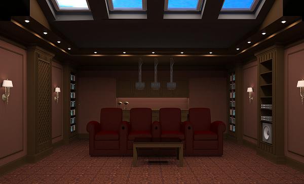

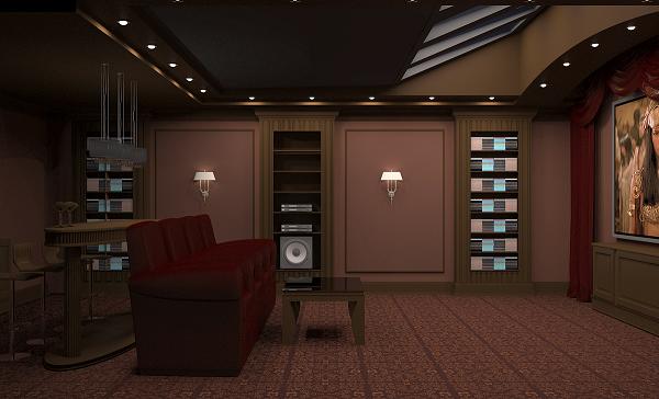

6 из за сложной формы крыши не будут ли у меня проблемы с акустикой данного помещения (как видно на рисунке у меня 4 мансардных окна, больше у меня окон нет, которые будут затемняться светонепрницаемой шторкой во время просмотра) На сколько такая форма хороша/плоха для акустики?
Ну вроде все, заранее очень признателен ВАМ, пытался собрать все вопросы в одном посте...
С Уважением, Оскар
такая форма плохо или хоршо?
косой потолок перед экраном
