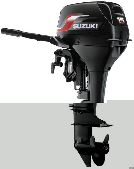

здравствуйте!
не совсем профильная для вас тема, но все же, вдруг поможете :)
можно ли уменьшить звук, издаваемый двухтактным подвесным лодочным мотором?
например, таким, как на картинке. если да, то как? народ изнутри обклеивает колпак паралоном, но что-то есть у меня сомнения в эффективности, хотя бы из-за теплопроводности.
может, подскажете чего? водномоторников много, будут благодарны :)

шум лодочного мотора складывается из нескольких составляющих: звук самого двигателя, звук выхлопа, кавитационный шум (схлопывание пузырьков воздуха от выхлопа в воду и от вращения винта), шум редуктора, звук вибрирующей поверхности пластикового кожуха двигателя.
Я думаю, что эффективно можно бороться только с последней составляющей.
Кожух двигателя представляет собой мембрану сложной формы с довольно большой площадью (0,2-0,3 кв.м), которая и является вторичным источником шума, т.е. излучателем.
Для снижения уровня шума, необходимо уменьшить амплитуду колебаний поверхности кожуха. Это достигается применением вибродемпфирующих листовых материалов, по аналогии с вибродемпфированием кузова автомобиля, корпуса вентиляционного агрегата и т.п.
Только необходимо понимать отличие между вибродемпфированием тонких металлических листовых материалов и достаточно жесткого кожуха лодочного двигателя.
Для эффективной виброизоляции необходимо, чтобы вибродемпфирующее покрытие обладало большим весом (высокой удельной плотностью), высоким коэффициентом внутренних потерь и толщиной в 3-4 раза превышающей толщину изолируемой пластины (но не более).
Понятно, что поролон такими свойствани не обладает. Не подойдут и разнообразные легкие листовые материалы на основе вспененного полиэтилена , полипропилена и т.п.
Для указанных целей следует применять тяжелые вязкоэластичные мембраны, материалы на основе вспученного каучука или композитные трехслойные материалы типа пенополиуретан- свинцовый лист 0,35 мм -пенополиуретан или пенополиуретан- тяжелая полимерная мембрана 3-5 мм -пенополиуретан. При этом поролон и каучук должны быть негорючими или слабогорючими материалами.
Примеры вибродемпфирующих материалов, подходящих для данного случая:
-вязкоэластичная синтетическая мембрана Tecsound ( http://www.acoustic.ua/production/569.html?g=4&page=0 )
-композитный материал со свинцовым листом http://www.mappyitalia.com/webstore/ind ... uct_ID=733
-композитный материал с полимерной мембраной http://www.mappyitalia.com/webstore/ind ... uct_ID=664
Ссылку на листовые материалы из вспученного каучука я постараюсь выложить попозже...:)
Примечание. Принципиально важно очень тщательно приклеивать вибродемпфирующий материал к внутренней поверхности кожуха мотора без образования воздушных пузырей или участков без слоя клея!
Необходимо отметить, что механизм снижения уровня шума методом вибродемпфирования достаточно сложен и его обсуждение выходит за рамки данного форума. Поэтому перед самостоятельным применением тех или иных материалов лучше проконсультироваться с инженером-акустиком.
Удачи!

Андрей, спасибо за такие подробности)
Вы привели три материала, из них все равно, какой выбирать?
а как же тогда крепить материал? он самоклеющийся?
вообще, можно в двух словах о технологии поклейки?
что будет с отводом тепла через кожух после изоляции?
мм, ну так вот поэтому я тут :)
спасибо!

Все описанные материалы предназначены для звукоизоляции инженерного оборудования, кожухов дизель-генераторов, компрессоров, оборудования катеров и яхт и т.п.
Материалы в данном случае выбираются исходя из их доступности и возможности монтажа (все они выпускаются в самоклеющемся исполнении).
Вопрос отвода тепла выходит за рамки обсуждения звукоизоляционных проблем, но думаю, что в лодочном моторе тепло отводится все-таки не через поверхность кожуха двигателя, а с помощью системы водяного охлаждения, хотя могу и ошибаться...:)
спасибо, те три линка - материалы равноценны? просто выбрать по цене или как?
попробуйте в жаркий полдень, после минут 10 на полном газу, посчупать крышку ) тепленькая :D

Homo wrote:спасибо, те три линка - материалы равноценны? просто выбрать по цене или как?
Наиболее эффективен материал, изображенный на картинке, но он достаточно толстый.
Вибродемпфирующие покрытия с применением пенополимерных слоев несомненно увеличат теплоизоляцию кожуха двигателя, но с другой стороны это тепло останется внутри кожуха. Возможно потребуется констультация с сервисом лодочного мотора на предмет потенциального перегрева. А то нехорошо может получиться - одну проблему с шумом решаем, а другую проблему с теплообменом создаем...:)
