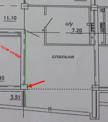

Postby Olga17 » 11 Jan 2018, 15:32
"А ларчик просто открывался"(с) :)
Вложила часть плана, именно то место, о котором спрашиваю.. Красной стрелкой колонна, она все же одной стороной смотрит в соседскую кухню (где соседка часто по ночам работает)..вот надо ее звукоизолировать или колонна не очень будет передавать звук?
Спасибо за подсказку. Изолон какой толщины достаточно, 4-5-..мм? Приклеивать чем лучше к профилю? (смотрю он не самоклейка.

Postby Андрей Смирнов » 11 Jan 2018, 15:38
Olga17 wrote: Красной стрелкой колонна, она все же одной стороной смотрит в соседскую кухню (где соседка часто по ночам работает)..вот надо ее звукоизолировать или колонна не очень будет передавать звук?
Звукоизоляция участка стены с колонной в несколько раз выше, чем стены из пенобетона, но колонну лучше изолировать, т.к. с вашей стороны спальня.
Ищите изолон тейп, это ленты различной ширины самоклеющиеся. Толщину ленты выбирайте не менее 5 мм, лучше 8 мм.
