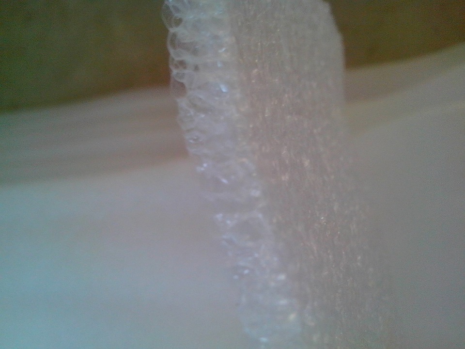

купил вспененный полиэтилен,но похоже он не сшитый химически.что то я поторопился с выбором.фото прилагаю.такой не использовать лучше в качестве кромочной ленты?блин,не могу с телефона прикрепить фото.в общем цена была 35 руб.м2. полюбому не тот?

Postby Сергей102 » 23 Sep 2018, 21:58
вот фото,если по нему что то можно сказать(
На фото обычный газонаполненный (не сшитый) упаковочный пенополиэтилен. Некоторые даже такой материал продают под видом акустического.

Postby Сергей102 » 24 Sep 2018, 20:29
в помойку его?
