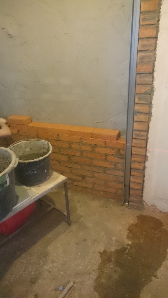

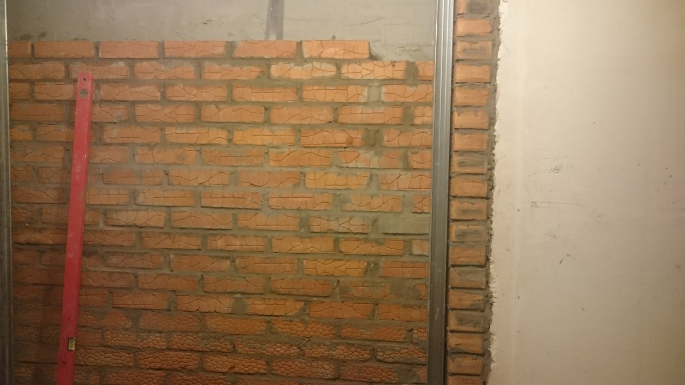

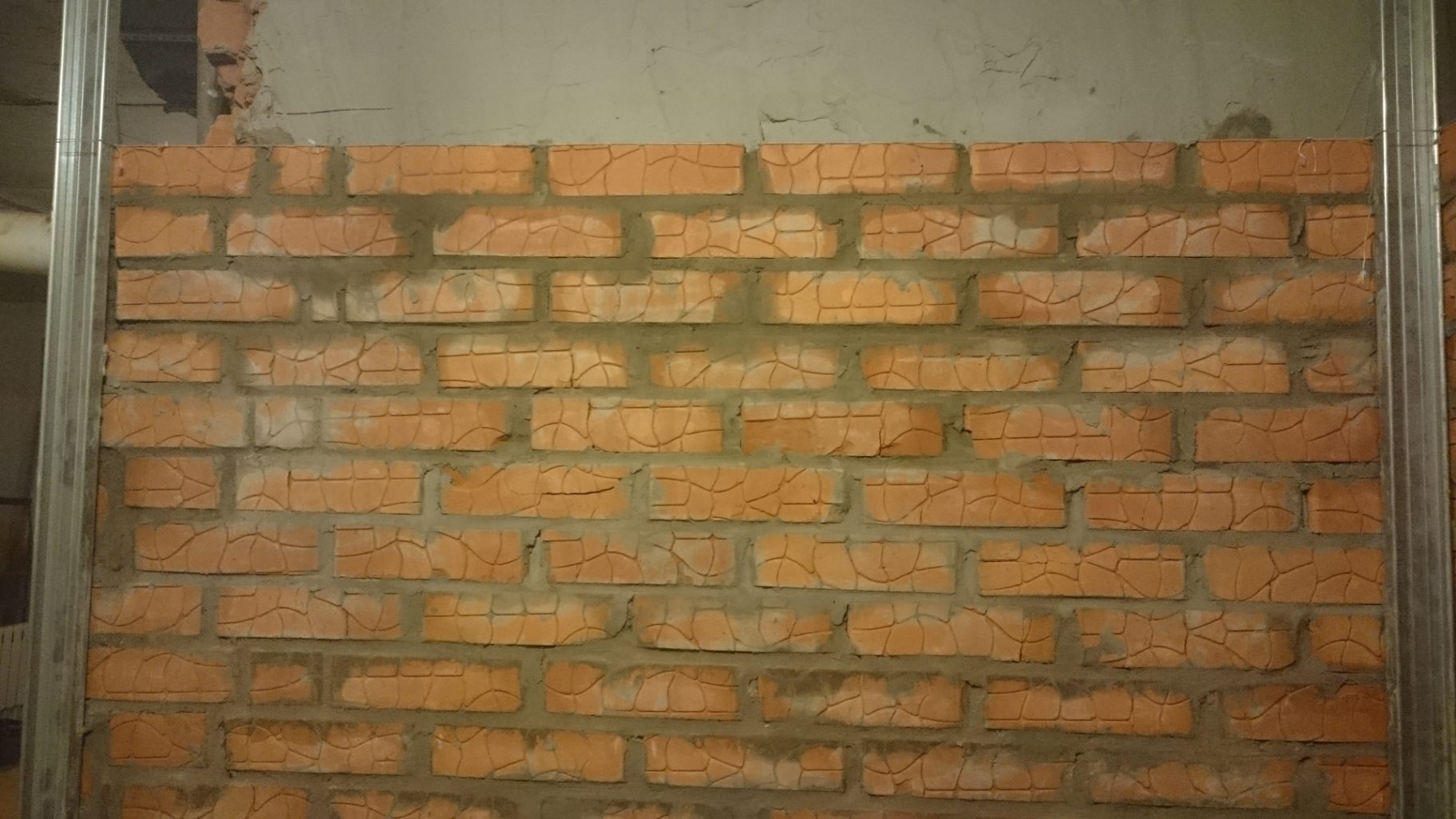

Postby cherazu » 07 May 2017, 10:28
Добрый день, форумчане, Vasilii , Андрей!
Хочу поделится фотографиями стенки из кирпича, по вашим советам. Возможно кому-то это покажется интересным!
кладка внутренней стенки из полнотелого кирпича. Для ровности сделаны ограничивающие конструкции из профиля.
