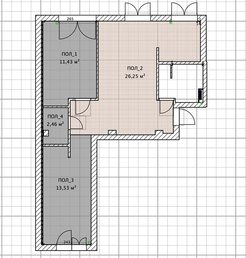

Все перегородки буду делать из ГВЛ+ГЛК. а потом подводить к ним полы. Для выхода на ноль буду делать подиум/ фундамент для каждой перегородки.
Вопрос за ванной из чего делать ее стены..
И так сейчас на очереди полы.
Требование по иерархии
1. Вес 2. Высота 3. защита от убарного шума 4. защита от воздушного шума.
Перепад по полу составляет окого 8 см.
Есть несколко вариантов.
Варианат 1 согласно черетжу 5.2(http://www.acoustic.ua/st/Acoustic_ua_knauf_solutions.pdf)
-Выравниваем перепады с помощью полистиролбетон или Knauf Убо (что будет доступнее) туда же прячем всю электрику
-Укладываем Вату RockWool ФлорБаттс
- Укладываем Гидропароизоляцию так как часть пола будет находится под кухней и прихожей
-Укладываем в два слоя в разбежку листы ГВЛ 12 мм или OSB (посоветуйте цена примерно одинакова)
- укладываем пробковую подложку
- укладываем ламинат
Смущает то что на этом полу будет стоять обицовка к стенам
В одном случае это комната 2.7 на 4 и облицовка будет стоять по длинной стене
В другой комнате 2.5 на 5 такие облицовки будут с двух сторон по длинным сторонам
И кухня в другой комнате
Вариант 2 согласно черетжам (http://nav.tn.ru/systems/system/pol-prof-akustiki)
- укладываем брус 50Х50 на Техноэласт АКУСТИК СУПЕР (Не крепя к полу)
- укладываем rockwool флор баттс
- Уклдываем в два слоя в разбежку OSB плиты и крепим их к брусу
Разница в этих полах на первый взгляд только в наличии бруса. Это должно сказаться только на несущей способности пола?
И вопрос касательно покрытия OSB или ГВЛ что предпочесть?
Беспокоют некоторые вопросы:
-Гидроизоляция. Так как полы будут и в коридоте и на кухне.
- Полы являются плавающими с малым весом. не будут ли они гулять. (При стяжке вес играет роль)
от стяжки решил отказаться так как тяжелая
Вот схема полов
Есть конечно мысль где кирпич сделать из легких полов, а где ПОЛ_2 сделать ЦПС и по высоте постораться придти к общему знаменателю..
Sylomer не рассматриваю (для меня сейчас очень дорого порядка (60.000 рублей) только на него

Postby vasilii » 11 Jan 2016, 09:19
Разумеется, вы понимаете что не применяя конструкции массивных плавающих стяжек по 4-5см вате с малым динамическим модулем упругости вы не получите результатов на низких НЧ( басы, саб ДК), как и заниженные результаты или их отсутствие ( не по вате 2-5 см)на части спектра НЧ от СИЛЬНЫХ ударных воздействий.
GAll36 wrote:Разница в этих полах на первый взгляд только в наличии бруса. Это должно сказаться только на несущей способности пола?
Отнюдь...Не только...Вы не стесняйтесь тратить свое время, пробегая темы и конструкции НЕ РАЗ разобранные на данном форуме..
Схема 1) Вы исказили схему 5.2 , применив вместо специальной ваты( в Альбоме) с ламинарным расположением волокон и динамическим модулем упругости 0.42 МПа вату с неламинарным расположением волокон и динамическим модулем упругости под 2 кПа - 0.68 МПа (для 20-30 мм флорбаттс) Что, естественно, меняет как резонансную частоту в худшую сторону , так и иные показатели .
Кроме того- вы не обратили внимание на отсутствие данных по ней (5.2)на той же стр.24 Альбома?)
О косячных свойствах "легких стяжек по ватам с большим динамическим модулем упругости" в области ниже и окрестностях их резонансной частоты вы читали на данном форуме .( При этом нормативное снижение типовых неинтенсивных ударных воздействий ( передвижение мебелей, шаги)более чем получите - скачивайте буклет с сайта роквола -там цифра dLnw в более 29 дБ конструкции две фанеры по флорбаттс представлена . Разумеется, вы знаете- что в силу высокой резонансной частоты данной конструкции на диапазон сильных ударных воздействий (с образованием и НЧ-спектра составляющих) эти цифры не распространяются и набираются в основном на ВЧ ..
Дополнительно к вашему варианту 1) - То есть вас еще и устраивает в первом варианте фактическое отсутствие эффекта по воздушным шумам (dRw в 4-+дБ в- и в основном на ВЧ -это не цифра!) и даже увеличение слышимости част спектра НЧ от соседей снизу в сравнении с голой плитой перекрытия? - viewtopic.php?f=1&t=2144&p=14510&hilit=%D0%93%D0%92%D0%9B+%D1%84%D0%BB%D0%BE%D1%80+%D0%B1%D0%B0%D1%82%D1%82%D1%81#p14510
(Известное вам свойство в силу резонансной частоты данной конструкции, лежащих в районе 170-200-+ Гц - можете сами прикинуть по СП23-103-2003 .
Схема 2) Вторая ваша схема - приблизительный (доска-сороковка - это все-таки не два слоя листового материала) - аналог советских проектных правильных полов на лагах по трем слоям сверхмягкой ДВП М1 - классика дешевых самопальных конструкций нашего времени . Если вы жили в домах с такими полами - строили до 90-х -знаете о плюсах и минусах . В целом -бюджет-классика -те же средние dRw-=10-+дБ на СЧ и ВЧ по воздушным ... И в силу более чем чем в три раза меньшей резонансной частоты, чем в Схема 1) -те же нормативные или получше снижения типовых ударных ( Разумеется - заменить не применяемые в качестве звукопоглощающего материала между лагами плотные плиты флорбаттс - вы же знаете, что в качестве звукопоглощающего материала между лагами такие плотности не применяются - viewtopic.php?f=1&t=1294&p=7677&hilit=%D0%BC%D1%8B+%D0%BF%D1%80%D0%BE%D0%B2%D0%BE%D0%B4%D0%B8%D0%BB%D0%B8+%D0%B8%D1%81%D0%BF%D1%8B%D1%82%D0%B0%D0%BD%D0%B8%D1%8F+%D0%BF%D0%BB%D0%BE%D1%82%D0%BD%D0%BE%D1%81%D1%82%D0%B8+55#p7677
Увеличение расстояния воздушного промежутка (заполненного ватой 45-55 плотности ) - от верха выравнивающей стяжки до нижней поверхности ОСБ д - о 11 см также увеличит Rw..
Для интереса - диалетантские расчеты подобных полов - на лагах по тонким прокладкам с динамическим модулем упругости не более 0.4 МПа) я проводил на данном форуме viewtopic.php?f=1&t=1455&hilit=%D0%9A%D1%81%D0%B5%D0%BD%D0%B8%D1%8F

Postby GAll36 » 11 Jan 2016, 16:51
Добрый день.
Хорошо если первый вариант не подходит.
Вторая.. я выносил на рассмотрение именно сдвоенные листы OSB а не доску. (нет в таких домах не жил... и о + и - не знаю..)
А какой вариант наиболее рабочий вы можете предложить на рассмотрение..
Понятно что классическая стяжка хороша, но ВЕС...
Ведь ограничений довольно таки много... Высота и вес.. конечно и бюджет (платить только за силомер 60 т.д + лаги 10-12+ Плиты и т.д..+ еще финишный материал...) это полы за 150 тыщ уйдут..

Postby vasilii » 11 Jan 2016, 17:39
GAll36 wrote:Добрый день.
Я наоборот имел в виду, что в сравнении с проектными полами СССР -с доской-"сороковкой " на лагах ваши два слоя 20-22 мм ОСБ при одинаковой поверхностной массе будут более эффективны..
1) Я вовсе не говорил, что первый вариант не подходит . Все-таки типовые ударные малоинтенсивные воздействия он не менее нормативного 22 дБ снижает . Почему и применяются сухие стяжки в строительстве .
Да и ...Ваши соседи снизу не смогут предьявить вам иск о демонтаже ( cм. "Клуб защитников тишины") ..
2) А при чем здесь я -с ЗАКОНАМИ ПРИРОДЫ -не договориться .:)
Формулу расчета резонансной частоты конструкций вы не раз видели на сайте и форуме...
Зависимость характеристик от массы ( на низких НЧ -доминирующе) -прекрасно сами знаете этот ЗАКОН ПРИРОДЫ( строительной физики) ОГРАНИЧЕНИЕ параметров дополнительной звукоизоляции в многоквартирнике законами природы.. Вы же сами знаете -"и рыбку сьесть и ......удовольствие получить" -нереальное желание.. И что рассуждать о НЕРЕАЛЬНОМ... :D
Ваш и исключительно ваш выбор - все варианты вы можете увидеть в Альбомах инженерных решений .Там же и цифры дБ.
А деньги -.....
это всего лишь деньги....Когда-то я тоже покупал чайники Витек , пельмени с соевым белком в составе и конфеты врачу на рынке .Потом с возрастом понял , что дешевое в 99% -хреновое.. И что ЗА ВСЕ НАДО ПЛАТИТЬ..
И что можно при необходимости брать кредит ..
3) Вы спокойно можете пойти на компромисс-
А) в спальне - ВЫСОКИЕ с двумя слоями ваты полы на лагах по Sylomer . На Виброфикс Флорах (или , если вас вообще приперло с деньгами - - рискните - самопал на прямоугольниках SR110-220 и максимальной массой - количеством слоев листового материала - сами найдете в материалах последнего полугодия на форумхаусе )
В) В коридоре, кухне и прочих неспальных помещениях - хоть вашу первую хоть вторую конструкцию.
4) Природа вводит ограничения -ее законы непродолимы..
Хотите увеличить параметры Rw , Lnw-
А) увеличивайте промежуток (например, лаги не 5-см, а 10- см по высоте )
Б) увеличивайте массу -" фанера 22 -ГВЛ -фанера 22 - ЦСП"- например ..и
В) уменьшайте динамический модуль упругости и увеличивайте толщину прокладки ( например, Paroc SSB-1 или Paroc SSB-T2 -50 мм - вместо флорбаттс 25 мм , например- вопрос устойчивости и прочности этой [b]косячной (по прочности и устойчивостиконструкции- на краях -ваш РИСК.)[/b]
Это - выше- А.Смирнов не раз на форуме писал - я только повторяю его слова , выражающие НЕПРЕОДОЛИМЫЕ законы ..
ЗАКОНЫ ПРИРОДЫ и ограничения в многоквартирниках по предельным нагрузочным способностям и РАССТОЯНИЯМ..
ЗАКОНЫ ПРИРОДЫ ..

Postby GAll36 » 14 Jan 2016, 12:23
Вопрос скорее всего уже Андрей.
Спасибо Василий за помощь
1. перепад по полу 8 см и он не равномерный. где-то плиты лежат выше где-то ниже...
2.Андрей как лучше делать пол целиком или разбивать по комнатам.
3. Так же читал, что Вы обсуждали такой пол с техноэласт акустик Супер. (понятно что гораздо хуже силомера) Но расположение Техноэласта было не между полом и лагами, а между лагами и настилом. Какая конструкция будет являться более надежной.
4. две фанеры по 18 мм выполняют необходимый минимум?
5. нужно проклеивать/промазывать/склеивать фанеру или в это нет необходимости?
6.По периметру данного пола так же нужно прокладывать Kflex или чем то подобным и проходить герметиком?
Андрей очень жду от Вас ответов.
Заранее Спасибо.

Postby Андрей Смирнов » 14 Jan 2016, 14:50
GAll36 wrote:Добрый день,
Необходимо разбивать по комнатам для исключения температурных напряжений в настиле пола
Можно и так и так. В вашем случае более технологично скачала выставить лаги в уровень и жестко закрепить их к перекрытию, а затем уложить настил пола через упругую прокладку. Хотя правильно закреплять лаги к перекрытию с помощью крплений Vibrofix Floor или обычных опор из Силомера.
Вполне
Ни в коем случае, только скручивать саморезами
Конечно

Postby GAll36 » 14 Jan 2016, 15:36
Добрый день, Андрей.
Огромное Спасибо.
Значит сначало произведу выравнивание пола. затем построю стены. а потом подведу к ним полы в каждой зоне.
Да я понимаю Что VIbrofix floor очень удобен... но к сожалению его стоимость на всю квартиру для меня не подъемна уже как в процем и силомера к сожалению... поэтому ищу компромисс . Конечное я отдаю себе отчет в том, что качество звукоизоляции с Техноэластом будет хуже.
-Крепить обычными усиленными уголками? делав немерено дырок в плите перекрытия?
- Правильно я понял что пол из дух скрученных фанер должен лежать на лагах БЕЗ крепления к ним только через прокладку??
Не произойдет ли сдвига пола? при разного рода нагрузках?
- Облицовку крепить саморезами прям к фанере?
- Может есть какие либо решения по гидроизоляции таких полов? Вы же точно сталкивались.
