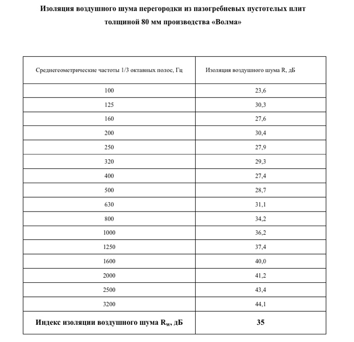

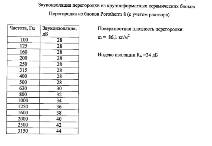

Вот уже было приступил.. Но найти в розничной продаже poroterm практически нереально..... Все грузят напрямую полетами с завода...
В спешнрсти начал искать альтернативу. чтобы вес был примерно такойж же.
И наткнулся на пустотелую ВОЛМА ПГП а так же на испытания обоих материалов в НИИСФ РААСН на основании СНиП 23-03-2011
вот данные:
и
Получается что пустотелая волма превосходит поротерм по изоляции воздушных шумов несмотря на небольшой провал в 250.-500 но даже там показатели сопоставимы с поротермом
А вес в метер практически один в один.
Поротерм расход на м/кв- 8.6 штук Х 7.3 кг = 63 кг 1 штук 59 руб 1 метр -507 руб
Волма расход 3 штук на м/кв- 3 штук Х 23 кг= 66 кг.1штук 167 руб 1 метр - 501 руб
То есть в моем случае можно и волму пустотелую

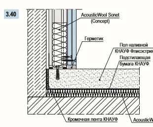

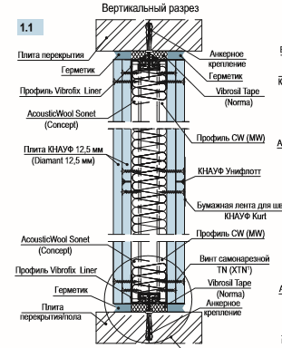

3. Возводим перегородки и шкафы. ГКЛ10+ГВЛ 12.5 профиль 50 с ватой +ГВЛ12.5+ГКЛ10 каждая перегородка по полу и по потолку проложена двойным слоем вибростек
К стенам прикрепляем по схеме 1.11 "Альбом "Звукоизоляционные системы Кнауф" через Лента ППЭ 5 мм
4. К полам и потолку по схеме 1.1 " "Альбом "Звукоизоляционные системы Кнауф"
5. Заливаем стяжки в каждой комнате своя. флорбатс + армированная стяжка 4-5 см по периметру стяжки таже лента Лента ППЭ 5мм
6. На полученный пол ставим облицовку по схеме 3.40 профиль 50 с ватой+ГВЛ12,5+ГКЛ10
7. Облицовка примыкает к перегородкам по приведенной выше схеме 1.11
Единственное что смутило, что ни в одной схеме нет перегородки внутри стяжки из пескобетона, только легкие полы... Как это может повлиять?
Правильная таблетка???

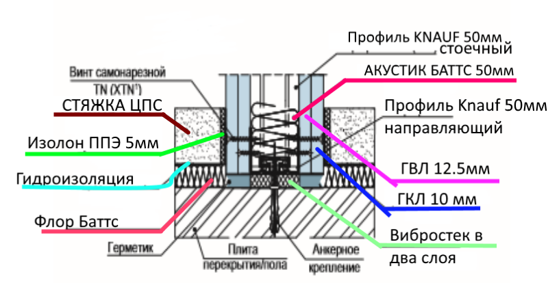

НО! самый Важный вопрос в устройстве перегородок.
Можно ли перегородки (которые у меня будут стенами шкафов и спальни) установить на плиту перекрытия и затем сделать стяжку из ЦПС и уже на стяжку поставить облицовку.
Вот схема . Так возможно сделать? Если нет скажите я удалю схему чтобы не путать читателей.
GAll36
Posts: 85
Joined: 01 Nov 2015, 00:07
Re: Несколько вопросов
Postby Андрей Смирнов » 25 Nov 2015, 19:01
Ничего не понял... :(
Вы хотите каркасную облицовку смонтировать на каркасную перегородку?

3. Возводим перегородки и шкафы. ГКЛ10+ГВЛ 12.5 профиль 50 с ватой +ГВЛ12.5+ГКЛ10 крепление к стенам через Лента ППЭ 5 мм по схеме:
4. К полам и потолку по схеме: и Заливаем стяжки в каждой комнате своя. флорбатс + армированная стяжка 4-5 см по периметру стяжки таже лента Лента ППЭ 5мм
получаем вот это:
