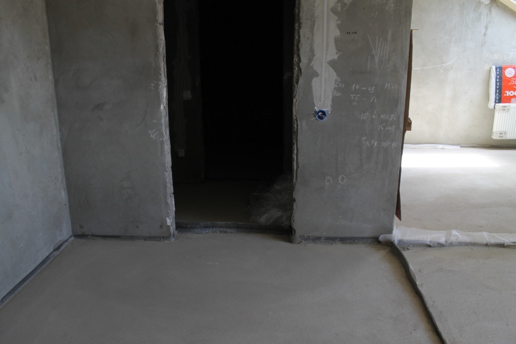

Postby Ars » 01 Sep 2013, 19:58
Доброго времени суток, Андрей!
Прошло уже почти 3 недели после устройства стяжки. Стяжка практически полностью высохла. На вид плотная. Звук по упругому слою глуховатый, как будто "затухает" после удара.
Однако по периметру стяжка действительно как-будто "пружинит" (сдвигается/опускается вниз относительно деформационной ленты): это видно невооруженным глазом, если сильно надавливать ногой на стяжку около деформационного шва. Этот эффект "продавливания" наблюдается лишь по периметру, в непосредственной близости от деформационных швов. В середине стяжки таких ощущений нет.
Выяснилось слишком поздно, что строители вместо обещанных 7 см сделали всего 4,5-5 см.
1) Если не снимать стяжку, насколько плачевны могут быть последствия? Чем грозит данная конструкция в плане ЗИ и последующей эксплуатации (деформация напольного покрытия и т.п.)?
2) Каковы могут быть причины:
- малая толщина стяжки;
- неровности перекрытия;
- недостаточное армирование?
Полусухая стяжка пола.jpg (211.01 KiB) Viewed 23543 times

Postby Андрей Смирнов » 01 Sep 2013, 21:22
Правильно выполненная армированная стяжка не должна прогибаться под весом человека по периметру комнаты. Конечно стяжка толщиной 45 мм это маловато, но даже для такой толщины стяжки упругий слой Роквула плотностью 125 кг/куб.м не должен давать прогиб под нагрузкой от веса человека.
Прочность на сжатие плит Роквул Флор Баттс при 10 % деформации составляет не менее 35 кПа. Это значит, что при огромной нагрузке 3,5 тонны/кв.м плита Роквул Флор Баттс толщиной 25 мм даст усадку не более 2,5 мм.
Вес человека немного меньше 3,5 тонн...:)
Делайте выводы сами...

Postby Ars » 02 Sep 2013, 07:30
Спасибо за ответ, Андрей!
Разумеется, ПРАВИЛЬНО выполненная АРМИРОВАННАЯ стяжка. Деформация по периметру налицо. Поэтому выводы уже сделали: стяжка выполнена неверно, скорее всего не достаточно армирована + слишком тонкий слой.
Хотя опять же по Вашим словам, какой бы слой ни был, она прогибаться не должна? Вернее даже сказать... ммм... она не прогибается; при надавливании она... эээ.. "покачивается вверх-вниз по периметру", если так можно выразиться.
Мы не строители, поэтому хотелось все же услышать Ваши выводы, как специалиста в строительной акустике, если не сложно :) Какие причины могли привести к такому эффекту?

Postby Андрей Смирнов » 02 Sep 2013, 10:49
Ars wrote:... ммм... она не прогибается; при надавливании она... эээ.. "покачивается вверх-вниз по периметру", если так можно выразиться.
...... Какие причины могли привести к такому эффекту?
Мне сложно комментировать такое субъективное восприятие "покачивания стяжки" :)
У меня в квартире стяжка уложена по слою акустической минеральной ваты толщиной 40 мм и плотностью всего 90 кг/куб.м, при этом никаких "покачиваний" по периметру помещения. И хотя толщина стяжки больше (в пределах 70-100 мм за счет перепадов перекрытия), но упругость изоляционного слоя несоизмеримо выше.
В любом случае описанный вами эффект не повлияет на звукоизоляцию. Если такое положение вещей не очень вас напрягает, то забудьте и ходите по полу спокойно.
В качестве аргумента могу привести пример. В стандартных технических решениях Кнауф есть конструкции плавающих полов со сборной стяжкой из двух слоев ГВЛ (по 10 или 12,5 мм), уложенной поверх изоляционного слоя из минеральной ваты толщиной 20-30 мм. Поэтому, если вы не собираетесь устанавливать дома аквариум с бегемотами, то ваша стяжка вполне выдержит бытовые нагрузки.
Насчет правильности выполнения и армирования стяжки мне конечно нечего сказать.
