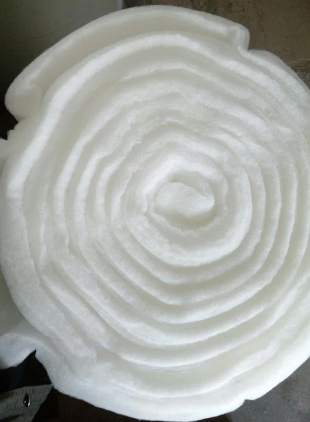

Вопрос по виду ват для гипсокартонных перегородок. Существуют ваты на основе полиэстера и мин ваты. Из полиэстера имеют чуть худший коэффициент звукопоглощения, но при этом как я понимаю, от них не чешешься и они более экологичны.
Насколько вата из полиэстера будет хуже, и будет ли? Интересует вопрос косвенной передачи структурных шумов от соседей, а не звукоизоляция между комнатами.

Postby Nikita » 24 Feb 2021, 17:36
Помимо более низкого поглощение звука такие плиты еще намного тяжелее резать, процесс монтажа удлиняется. Да, еще они горючи.
В вашей ситуации без разницы базальт будет или синтепон, уделите внимание правильной виброизоляции периметра перегородки.

Nikita wrote:Помимо более низкого поглощение звука такие плиты еще намного тяжелее резать, процесс монтажа удлиняется. Да, еще они горючи.
я бы сказал, что они сминаются. Поэтому их клеют к гипсокартону.
Андрей, не посдкажете, можно клеить волокно к ГКЛ без ущерба для звукоизоляции конструкции? Тоже интересовался звукопоглащающей проставкой без стекловолокна.

Postby Nikita » 24 Feb 2021, 18:10
Первый раз такое слышу, наоборот полиэфирка упругая очень и стоят между профилями очень уверенно.
PS: У нас, наверное, разные продукты в РФ и в Украине. Думаю, дело в этом. :wink:

Postby profeMaster » 24 Feb 2021, 18:44
Nikita wrote:Первый раз такое слышу, наоборот полиэфирка упругая очень и стоят между профилями очень уверенно.
наверное :)
что-то такое, сам производитель предписывает клеить

Postby Андрей Смирнов » 25 Feb 2021, 10:33
Никита все правильно написал о полиэфирных поглотителях.
На фото непонятный для меня материал, похожий на обычный мебельный или одёжный синтепон.

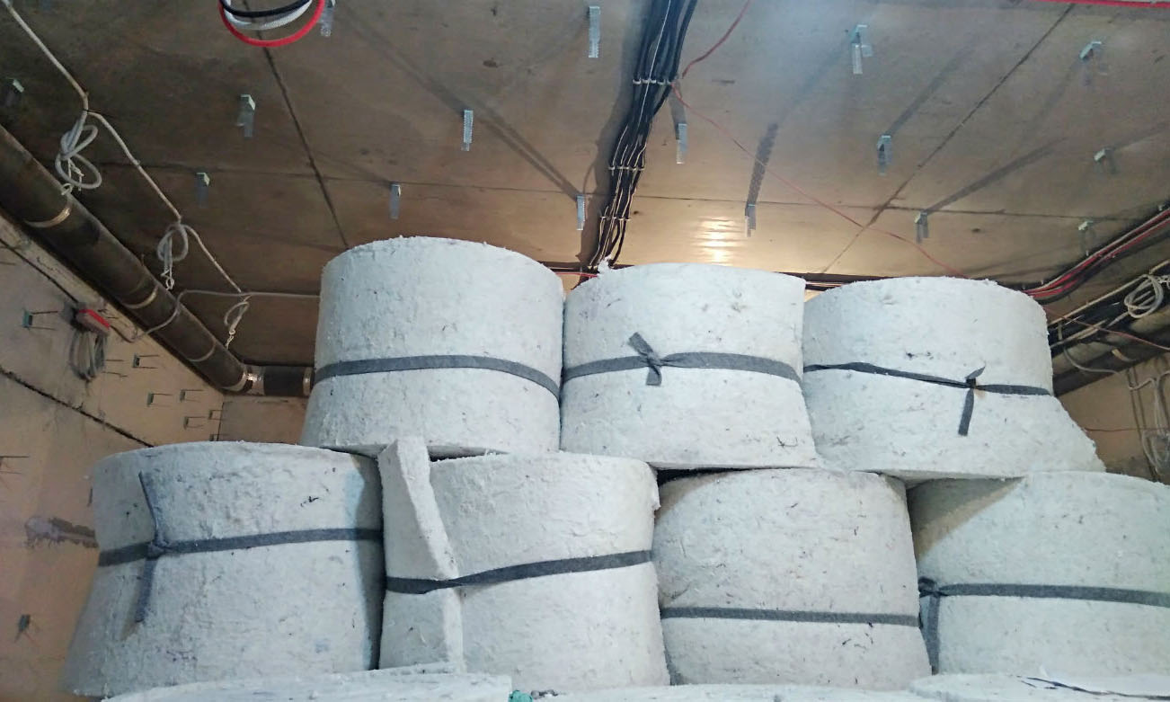

Postby profeMaster » 25 Feb 2021, 15:28
Андрей Смирнов wrote:На фото непонятный для меня материал, похожий на обычный мебельный или одёжный синтепон.
есть еще такой - хлопок и полиэфир
