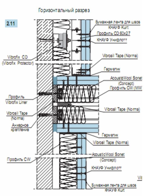

Андрей, на днях имел беседу с Вашим коллегой из Акустик Ижиниринг в Питере. Спрашивал у него совета насчет конструкции ЗИ каркасов. Озадачился. Прошу помочь определиться с НАИБОЛЕЕ правильным вариантом.
Я делаю:
1. Потолок: двухуровневый каркас D112. На виброподвесах. Каркас к стенам нигде не крепится, висит только на подвесах на потолке.
2. Стеновой каркас враспор между полом и потолком, без крепления к стенам. Изолируются 3 стены, кроме внешней, стеновой каркас крепиться через направляющие к потолку и полу, к неизолируемой стене прислоняется через Вибростек, без крепления саморезами, сочленение стеновых облицовок в углах также только посредством направляющих, без крепления к стенам. По сути, как на схеме 3.37.
ЭТО ПРАВИЛЬНО? Ваш коллега настаивал, что в углах нужно крепить к стене, хотя бы через виброподвесы CD. Я в Альбомах нашел только такую схему горизонтального разреза сочленения облицовок во внутреннем углу:
горизонтальный разрез.jpg (143.29 KiB) Viewed 13135 times
Здесь одна перегородка крепится к стене, другая облицовка - нет. Но тут ведь ПЕРЕГОРОДКА, а не облицовка, она-то массивнее...
Я в предыдущей комнате делал облицовку совсем без крепления к стенам, только усиливал стойки ПС 50х50 внутрь брусом 40х40 и ставил двутавром. Стоит прочно, без подвижек. Правда, там стеновой каркас крепился жестко в пол и потолок, и в обоих углах поставлены шкафы, на внутренний угол облицовки надавить никто не сможет. Но в этой комнате углы могут оказаться открытыми для доступа дурной силы)) . Рассудите, пожалуйста - нужно хотя бы одну облицовку из 3-х (перпендикулярную) закрепить к стене? Это необходимо делать? Я пытаюсь избежать жестких связей, потому что стены значительно передают топот соседей сверху.

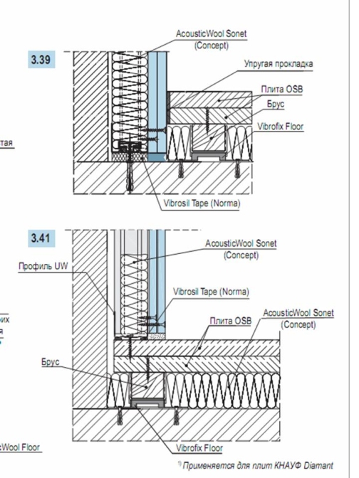

К полу облицовку хотел крепить, как на схеме 3.41. То есть - сначала пол по лагам, потом на него - стеновые облицовки.
примыкание к полу.jpg (135.4 KiB) Viewed 13135 times
Из предыдущих обсуждений пола на лагах и примыкания стенового каркаса так и не вынес определенности. Если такая схема существует и опробована, но массивные конструкции не рекомендуется ставить на пол по лагам, для чего тогда она применяется??? Облицовка ведь имеет стандартный вес, на схеме указана именно она! Ну, моя стенка будет кг. на 30-50 тяжелее, глобально же ничего не поменяется! Силомер повыносливей поставлю или Виброфиксы почаще. Я так рассуждаю, Андрей, скажите все же, пожалуйста, в чем я не прав?
В схеме 3.39 меня крайне смущает структурный шум, который пойдет с бетонного пола на облицовки. Я согласен, что надо упрощать решения, не придумывать сложные конструкции со сложными просчетами и т.п. Но как же здесь быть?? Я уже спрашивал совета по всем вариантам, включая довольно бредовые.
