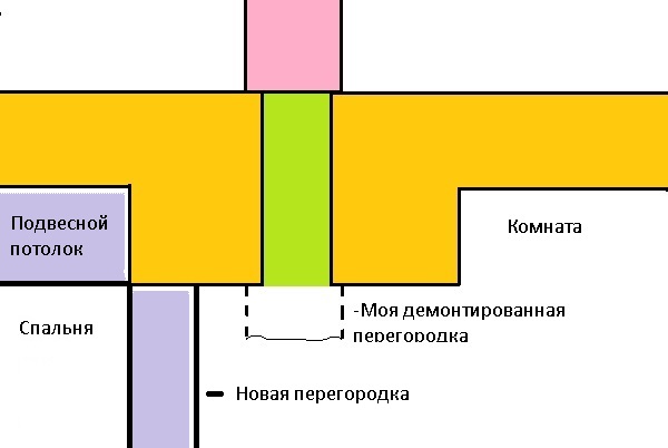

Тогда по хорошему, весь этот хлам нужно полностью вычищать. В принципе, на данном этапе речь о ЗИ только спальни и я могу как бы абстрагироваться, просто перенеся новую перегородку в сторону спальни, возможно тогда требования смягчатся и можно будет хотя бы наполовину заполнить пустоты стыка ватой?
Ну не держится раствор в таких дырах, даже если изловчиться его туда забросить, выпадает под собственным весом. :mrgreen:

Не надо "изловчаться" или "придумывать Америку", надо просто обратиться к любому грамотному строителю и поставить задачу.
Как минимум надо чтобы в нижней части "зеленой" зоны было 50-100 мм раствора. Остальное пространство можно заполнить акустической минеральной ватой.

Кстати, возможно этот стык умышленно не монолитили (на этапе строительства это ведь было легко), плиты ведь, как и стяжки расширяются или обычная халатность?

Стык не монолитили, т.к. это большой вес, а шатровая панель в этом месте не опирается на несущую стену и возможен прогиб.

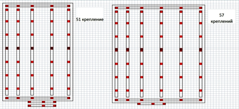

Андрей день добрый! Начертил для себя схему. Посмотрите пожалуйста, правильно ли так будет расположить виброопоры? Одна клетка (ширина и длина) - это 10 см. Лаги по 2,5 метра. Стыкуются на опоре visrofix floor. Небольшие лаги на схеме - это дверные проемы.

Postby Андрей Смирнов » 28 Aug 2016, 10:50
Лаги надо устанавливать с шагом 600 мм, начиная от центра комнаты. В зависимости от ширины комнаты возможен вариант "центральная лага на оси комнаты" или "ось комнаты проходит посередине между лагами".
Таким образом получится, что в центральной части комнаты шаг лаг 600 мм, а у боковых стен меньше (200-500 мм).
Крепления Vibrofix Floor вдоль лаг располагают аналогично.
У боковых стен по периметру помещения всегда должно быть больше креплений на единицу площади, чем в центре комнаты. Это увеличение количества креплений может быть в 2-3 раза относительно стандартной раскладки 600х600 мм.

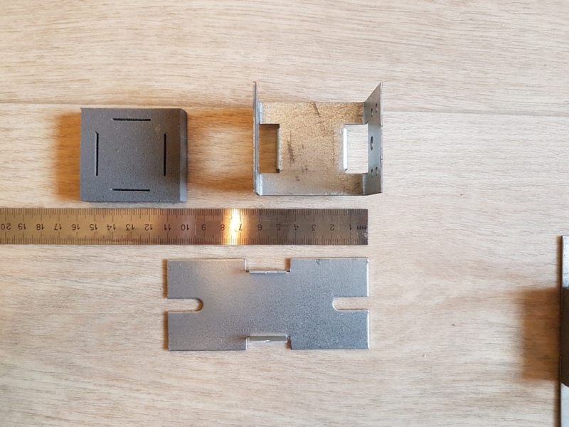

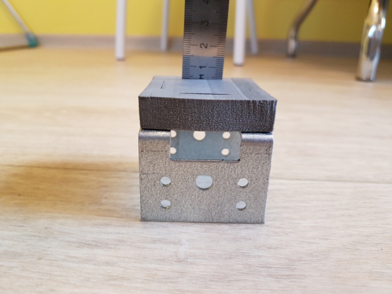

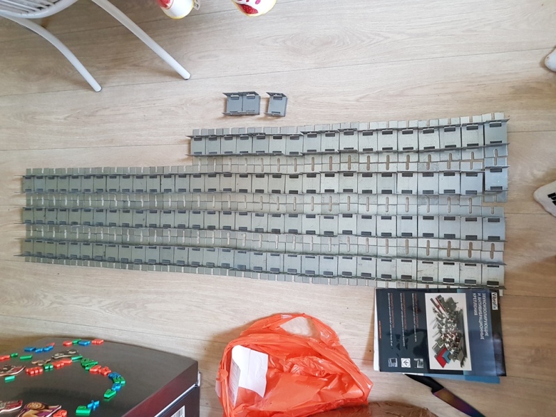

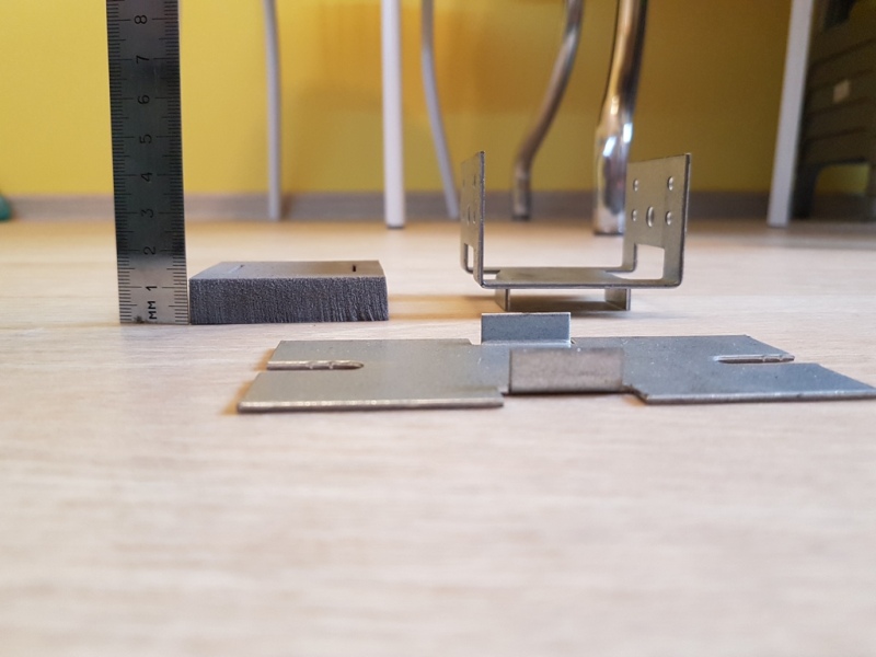

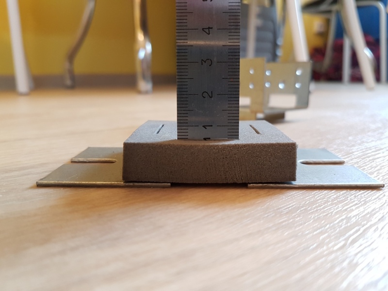

Наконец-то забрал из транспортной крепления Vibrofix Floor. Не нашел ни одного отзыва по полу на этих креплениях (если плохо искал-ткните ссылкой). Прикладываю фото с масштабной линейкой. У меня только один вопрос - могут ли под нагрузкой скобы одной пластины (внутри силомера) касаться другой пластины, со временем конечно? P. S. Три крепления пришли без нижней пластины.

Postby gooold » 08 Oct 2016, 20:43
К вопросу о касании скобой пластины под нагрузкой

Re: Помогите с выбором материала и технологии звукоизоляции
Postby Андрей Смирнов » 08 Oct 2016, 22:39
Ни при каких обстоятельствах верхняя и нижняя пластины не смогут соприкоснуться если полезная нагрузка пол не будет превышать стандартную по СНиПу (а мы расчитывали на 250 кг/кв.м), а шаг укладки креплений не будет более 600 мм.
