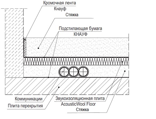

Теплый пол можно выполнить звукоизоляционным. Для этого вместо пенополистирола можно применить акустическую минеральную вату Acousticwool Sonet F (она обладает высокими теплоизолирующими свойствами) или комбинацию ваты и пенополистирола, если есть сомнения :)
Трубопроводы отопления скрываются черновой стяжкой.

Re: Звукоизоляция пола
Postby PashKo » 18 Apr 2017, 14:05
Не хочется делать две стяжки. Возможно ли трубы, подводимые к радиаторам отопления от газового котла не убирать в стяжку, в проложить аккустическую вату по уровню с ними или тогда нужно делать еще сверху дополнительный слой ваты? Вата укладывается прямо на стяжку или ее нужно изолировать пленкой или еще чем-то от прямого контакта со стяжкой?
PashKo
Posts: 19
Joined: 16 Apr 2017, 17:24
Postby Андрей Смирнов » 18 Apr 2017, 15:20
Никто не хочет увеличивать уровень пола, но это требования строительных норм и правил.
В принципе некоторые утапливают трубопроводы в слой акустической ваты без устройства черновой стяжки, но это решение, противоречащее СНиПам, я не могу рекомендовать в открытых ресурсах :)
Если вата укладывается на свежую не высохшую стяжку, то следует применить гидроизолирующий слой полиэтилена.
