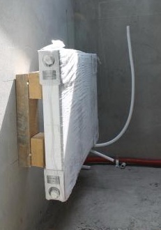

Временно навесили радиаторы на брусья (см. вложение).
В дальнейшем, после опрессовки системы отопления, радиаторы снимем, брусья удалим, установим облицовку на относе и заново навесим радиаторы уже на облицовку согласно Вашей рекомендации:
...при этом облицовка должна крепиться к стене с помощью звукоизолирующих креплений типа Vibrofix, а точки крепления радиатора должны совпадать с элементами усиленного металлического каркаса этой облицовки.
На данной стене кроме радиатора ничего крепиться больше не будет.
К Вам вопрос, Андрей: крепления Vibrofix будет достаточно использовать только на той части (половине) облицовки, где будет висеть радиатор, а остальную часть можно оставить без этих креплений (облицовка "враспор" пол-потолок), или все же крепить всю облицовку этой стены на Vibrofix?
Хотелось бы минимизировать затраты :)
Временное крепление радиатора к стене для последующего монтажа ЗИ облицовки на относе
