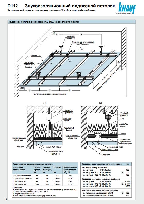

Romek wrote:Добрый день, Андрей! В большей степени воздушный шум ( разговоры, звук от телевизора, крик ребенка ), но и ударный ( ребенок играется, бьет мячом, что-то упускает на пол ). Дом кирпичный новострой, плита перекрытия ж/б . Звук слышно не от стены, а от потолка. Межкомнатные перегороды из красного кирпича, положенного на ребро.
Пока пришел к мысли, что нужно аккауратно делать навесные ГК потолки с в комнатах и коридоре, а в кухне ( уже нет возможности сделать гипсовый ) вату на грибки и натяжной потолок.
Дом может быть и кирпичным и монолитно-каркасным с заполнением проемов кирпичом, но с точки зрения звукоизоляции это будет два разных дома.
Перекрытия в новостроях всегда ж/б, но они могут быть на основе круглопустоных ж/б панелей, а могут быть монолитными толщиной от 140 до 250 мм, разница огромная.
Не верю, что перегородки из кирпича "на ребро" не переизлучают звук из соседних квартир, обратите на это внимание.
Если все-таки косвенная передача звука по стенам и перегородкам небольшая, то необходимо монтировать звукоизоляционный подвесной потолок по гипсокартонной технологии Кнауф.
Виброфикс звукоизоляция потолка.JPG (106.41 KiB) Viewed 15288 times
Натяжной потолок с ватой внутри заметно не увеличит звукоизоляцию перекрытия, но улучшит акустику внутри помещения.

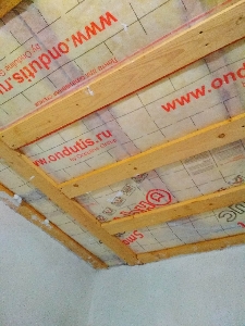

Здравствуйте, Андрей. Имеется одноэтажный частный дом с холодным чердаком, который потенциально в будущем будет превращен в полноценную мансарду. Балочное перекрытие заполнено некой желтой минватой слоем сантиметров 10-15, как на фото. Буду делать натяжной потолок и очень хочу избежать ухудшения ЗИ от эффекта барабана. Имеются в виду, во-первых, звуки проникающие в дом с улицы через чердак (и обратно), и, во-вторых, звуки от возможных будущих жильцов мансардного этажа. Вопрос в том будет ли здравым решением приклеить слой акустической ваты на рейки под натяжной потолок, учитывая что слой минваты-утеплителя уже в любом случае есть? Если да то какой
должен быть оптимальный размер пустого пространства, разделяющего натяжной потолок и акустическую вату?

Postby Андрей Смирнов » 06 Jan 2021, 20:27
Если вы хотите получить дополнительную звукоизоляцию, то натяжной потолок и минеральная вата не имеют к этому никакого отношения.
Такой потолок будет звукопоглощающим, а не звукоизоляционным, т.е. будет улучшать акустику внутри помещения, но не уменьшит уровень проникающего шума.
Звукоизоляцию обеспечивают каркасные конструкции с массивной и гибкой облицовкой на относе (ГКЛ, фанера, МДФ и т.п.).

Postby Alex095 » 07 Jan 2021, 12:18
В данном случае речь не идет о дополнительной звукоизоляции. Речь об ухудшении звукоизоляции от натяжного потолка из-за эффекта барабана. Хочется это предотвратить.

Postby Андрей Смирнов » 07 Jan 2021, 14:30
Натяжной потолок с ватой внутри не приводит к эффекту барабана.
Re: Как предотвратить ухудшение ЗИ от натяжных потолков
Postby Alex095 » 07 Jan 2021, 14:53
Понятно, меня просто интересовала применимость этой формулы к моей конкретной ситуации. Здесь получается что вата уже есть сверху, над слоем пароизоляции (ondutis), поэтому если просто повесить сейчас потолок, то через 5-6 см вверх будет пароизоляция и дальше вата. Хочу понять нужно ли дополнительно обшивать потолок под пароизоляцией новой уже тогда "акустической" ватой. И еще меня интересовало то насколько вата должна быть "внутри", т.е. вплотную ли должна прилегать к внутренней части навесного потолка или какой возможен отступ (миллиметры? сантиметры?).
Alex095
Joined: 06 Jan 2021, 16:27
Postby Андрей Смирнов » 07 Jan 2021, 15:01
Обшивать потолок под пароизоляцией ватой желательно, т.к. слой пароизоляции заметно снижает звукопоглощение ваты-утеплителя кровли.
Вата просто не должна касаться натяжной мембраны.
Можно оставить зазор 5-10 мм.

Postby Alex095 » 07 Jan 2021, 15:07
Благодарствую. Скажите еще, вы ранее писали что слой ваты должен быть 3-5см. Это примерная оценка или есть какие-то жесткие данные что ниже 3см не работает? Просто тут продается акустическая вата роквул 2.7см, я к ней в том числе присматриваюсь.

Postby Андрей Смирнов » 07 Jan 2021, 15:26
Чем толще слой ваты, тем выше поглощение звука.
Вата толщиной 27 мм тоже подойдет.
