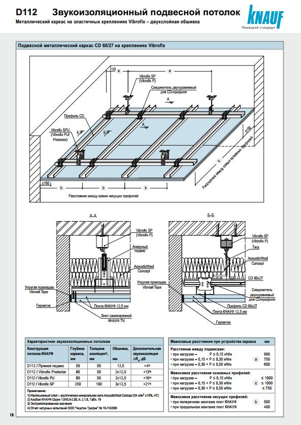

Если все-таки косвенная передача звука по стенам и перегородкам небольшая, то необходимо монтировать звукоизоляционный подвесной потолок по гипсокартонной технологии Кнауф.
- Виброфикс звукоизоляция потолка.JPG (106.41 KiB) Viewed 15311 times
Натяжной потолок с ватой внутри заметно не увеличит звукоизоляцию перекрытия, но улучшит акустику внутри помещения.
