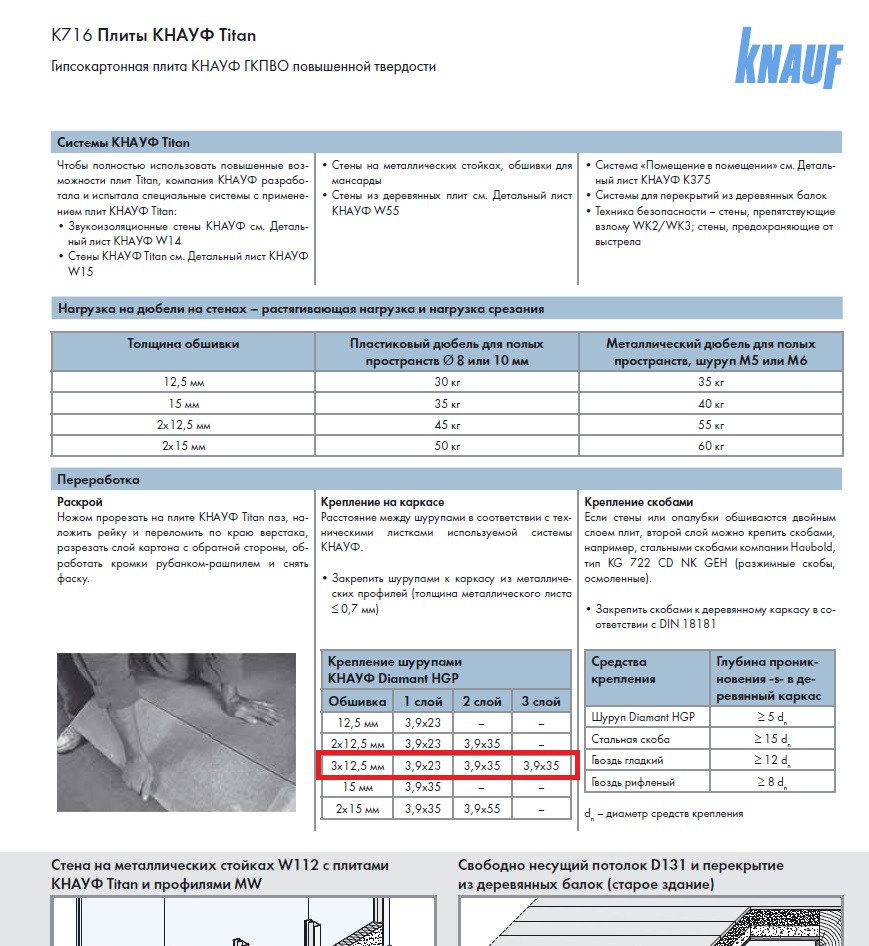

Андрей Смирнов wrote:1. в немецких детальных листах рекомендуется первый слой монтировать шурупами XTN 3.9*23, а второй слой XTN 3.9*35.
В Российских мануалах это превращается в XTN 3.9*23 и XTN 3.9*33 соответственно.
Решение за вами :)
Обычные саморезы TN не подходят для монтажа ГКЛ Кнауф Диамант, Титан и Сапфир.
2. шаг саморезов для первого слоя ГКЛ не более 750 мм, для второго слоя не более 250 мм.
а какая рекомендация для третьего слоя?

имею в виду, какие шурупы для 3-го слоя использовать :)
