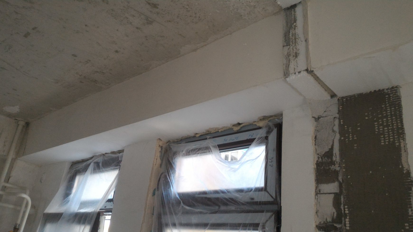

Postby Эльви » 12 Oct 2016, 10:06
Здравствуйте, Андрей! Приступаем к последнему этапу звукоизоляции. Нужно заделать шов между ГКЛ и стенами по периметру потолка, стены и настенного короба герметиком. Нужен какой-то специальный ЗИ герметик? Маляра сказали что, если заделать шов герметиком (силиконовым), то штукатурка на него "не ляжет" или быстро отвалится. Какой же герметик тогда использовать?
Эльви
Posts: 42
Joined: 03 Jul 2016, 10:16
Location: Киев, Украина
Postby Андрей Смирнов » 12 Oct 2016, 10:17
Маляры правы, на силиконе краска и штукатурка не держится, но он наиболее приемлем для указанных целей.
Можно применить акриловый герметик, они приемлем для малярных работ, но создает более жесткий шов по сравнению с силиконом.
Самым оптимальным решением является применение полиуретанового герметика, который и эластичен и не отторгает краску и шпаклевку, но его цена выше, чем у силикона.
Выбирайте наиболее подходящий компромисс.

Postby Эльви » 18 Oct 2016, 08:56
Андрей Смирнов wrote:Маляры правы, на силиконе краска и штукатурка не держится, но он наиболее приемлем для указанных целей.
