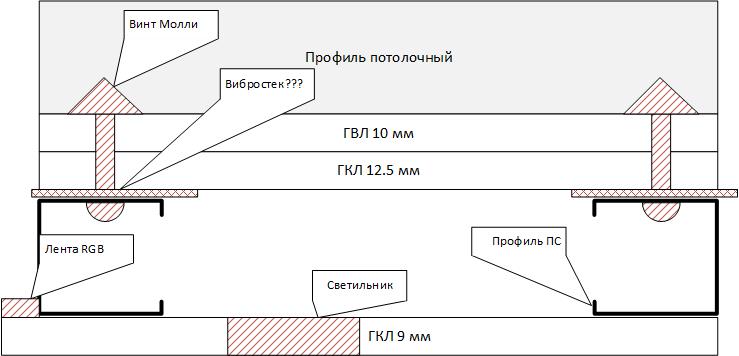

Теперь дело за обшивкой. По замыслу у меня два слоя - ГВЛ + ГКЛ, герметичные, а затем - второй уровень по периметру с подсветкой потолочными светильниками и rgb лентой. Для упрощения сборки я решил сделать каркас из стеновых профилей, прикрутив их потолку при помощи винтов молли. Вопрос - нужно ли между профилем и потолком подкалывать ленту типа вибростека и промазывать винты герметиком вибросил перед закручиванием?
Postby Дмитрий2016 » 18 Jun 2016, 15:12
Мне показалось, что зазор в 6 см, если вставлять куски между профилями слишком большой. Если только профили отдельно кусочками набивать?
Схема подсветки для пояснения

Postby Андрей Смирнов » 18 Jun 2016, 17:57
Эту фразу не понял
какие куски? Куда их вставлять? Где зазор 6 см?
Если вы имеете ввиду под словами "6 см" ширину потолочного профиля 60 мм, то можно поступать двумя способами:
1. перфекционистский
вата нарезается по размеру шага несущих профилей и укладывается межу потолочными профилями. Внутрь потолочных профилей укладываются полоски ваты шириной 60 мм.
2. обычный
вата укладывается поверх каркаса и облицовки ГКЛ. При этом слой ваты получается волнообразным с возвышениями в местах монтажа потолочных профилей.
Оба варианта идентичны с точки зрения звукоизоляции. Но если у вас есть время, вдохновение и желание, то можете стать перфекционистом... :)
Использовать стоечные профили для потолка неправильно. Выполняйте по технологи Кнауф ЗИ облицовку, а потом к ней монтируйте еще один каркас на основе потолочных профилей с облицовкой для светильников. Вместо потолочных профилей для второго каркаса можно применить омега профили, это будет несколько проще.
Важно!
не применяйте для однослойной облицовки потолка ГКЛ толщиной 9,5 мм, в технологии Кнауф на потолках применяется облицовка минимум 12,5 мм.
В ЗИ облицовке не стоит усложнять состав гипсоволокнистыми плитами. Применяйте 2 слоя ГКЛ 12,5 мм. Все равно общий состав подвесного потолка будет содержать три слоя ГКЛ.

На картинке простые саморезы на подвесах через гипсокартон. Как бы потом второй уровень не отвалился. Мне как-то приходилось крепить профиль через гкл ко второму профилю саморезами, они там как-то слабо держались.

Каркас второго уровня крепится через облицовку ГКЛ ТОЛЬКО к профилям каркаса первого уровня.
Postby Дмитрий2016 » 19 Jun 2016, 15:09
Что-то не найду в альбомах кнауф Вашей картинки, Андрей.
Зато нашёл такое
Может мне тоже вдвое ПС сделать на винтах молли?
А если такую систему делать с двойной обшивкой можно без виброфиксов ЗИ сделать?

Postby Андрей Смирнов » 19 Jun 2016, 15:14
Это тоже очень хорошший вариант звукоизоляции потолка без применения креплений к перекрытию.
Недостаток только один: чтобы перекрыть большую комнату надо использовать для каркаса широкие сдвоенные стоечные профили или усиленные профили Knauf UA с толщиной стенки 2 мм. В этом случае толщина подвесного потолка получается относительно большой и как правило есть провисание ("пузо") поверхности подвесного потолка в центре комнаты на 2-6 мм по отношению к периметру.
