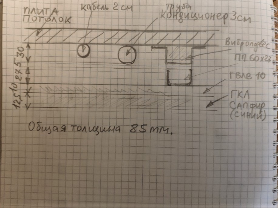

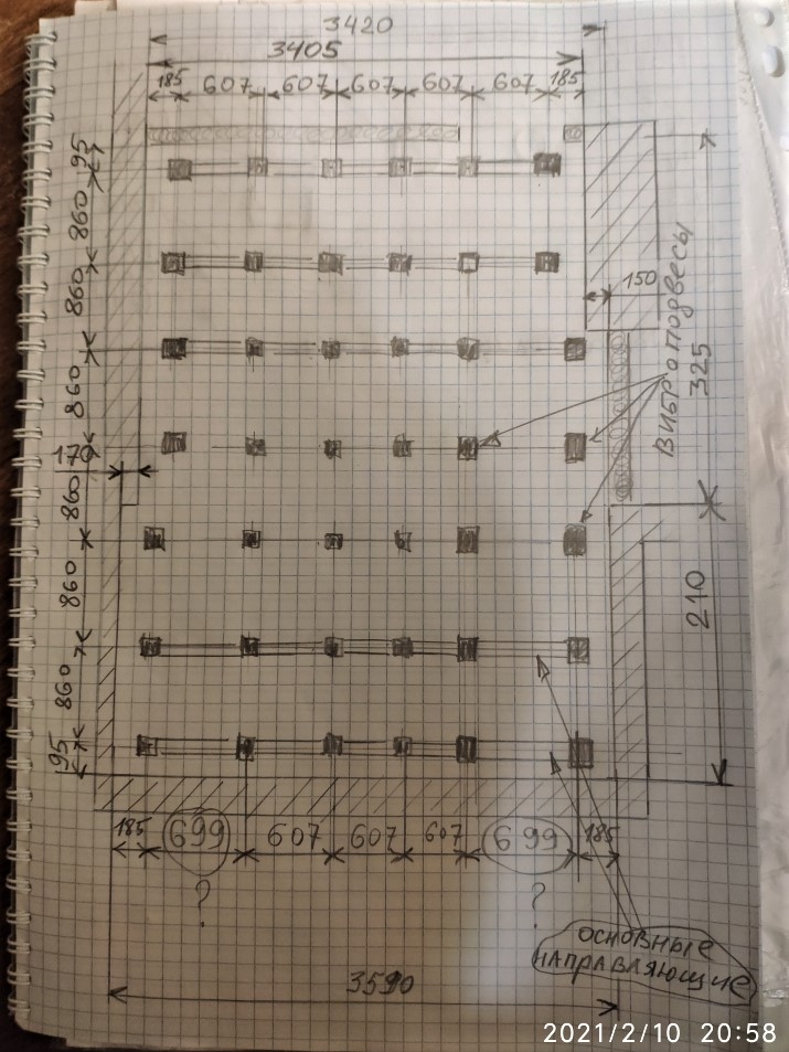

Re: Звукоизоляция пол квартиры при нехватке высоты и далее
Postby sergey69 » 10 Feb 2021, 20:30
Андрей, добрый день!
Собираюсь делать звукоизолирующий потолок каркасный на одноуровневом подвесе по схеме Кнауф «D112 Звукоизоляционный подвесной потолок». Виброподвесы использую Виброплекс П+ с эластомером - Sylomer SR110, толщиной 25 мм. По техническим характеристикам рекомендуется- оптимальная нагрузка на один подвес: Popt. - 12 кг, а максимальная нагрузка: Pmax.- 40 кг. Нарисовал схему размещения виброподвесов с расстояниями от стен и между ними, расстояние размещения основных профилей. Также нарисовал как планирую делать потолок с толщинами
В связи с этим возникли вопросы:
1. Какой МИНИМАЛЬНЫЙ зазор должен быть между трубами, идущими по бетонной плите потолка и верхом профиля ПП 60х27. Достаточно будет 5 мм?
2. Какой минимальный воздушный зазор должен быть между плитами звукоизоляции, помещаемыми в каркас и бетонной плитой потолка? Так как ограничен возможностью делать «Толстый» каркас, то вопрос в том, что чем больше будет воздушный зазор, тем меньше будет толщина плиты звукоизоляции.
3. Чтобы заложить большую толщину плит звукоизоляции как лучше поступить – сделать вырез в плите чтобы поместить туда идущие по потолку трассы кондиционера и электрики, или заложить более тонкую плиту но вплотную к трасам коммуникаций(в этом случае получается в месте где трубы будет большой воздушный зазор 2-3 см? И если делать плиты звукоизоляции с вырезом, то получится толщина плиты около 5 см – как лучше укладывать – одну плиту толщиной 5 см с вырезом под трубы в ячейки каркаса, или положить сверху на каркас плиту 2,5 см и в ячейки каркаса заложить дополнительные прямоугольники плиты 2,5 см?
4. Правильно ли размечены расстояния и шаг крепления между виброподвесами и стенами, или надо внести какие-то изменения? И в связи с тем что в комнате выступы в одой половине 15 см, а в другой 17 см, вопрос надо ли как-то изменить в этих местах увеличенный до 699 мм шаг между виброподвесами- равномерно по всей линии виброподвесов, или например на половине линии для части виброподвесов?
5. По количеству виброподвесов и нагрузке на них. У меня при весе конструкции примерно 30 кг на 1 м2 получается 2,3 виброподвеса на 1 м2, или 13 кг на 1 виброподвес. Вопрос – при оптимальной нагрузке на виброподвес 12 кг, может быть стоит добавить один ряд виброподвесов, чтобы получилось 12 кг (или чуть меньше 11,5 кг на 1 м2? И если да, то сделать еще один основной профиль (в этом случае добавляется 6 виброподвесов), или увеличить количество креплений основного профиля в ряду с 6 до 7 штук (в этом случае добавляется 7 виброподвесов),
6. Расстояние между дополнительными профилями, которые перпендикулярные основным какое лучше принять–400 или 500 мм? И какое должно быть расстояние от края дополнительных профилей до стены 100 мм или меньше?
7. Знаю, что многие не рекомендуют делать подвесной потолок на одинарном каркасе по причине жесткости каркаса, но в моем случае не могу жертвовать высотой. Поэтому вопрос -возможно из вашей практики реализованных проектов есть какие-то приемы, которые бы позволили минимизировать негативные последствия и сделать более жесткий каркас?
Заранее спасибо за ответы и помощь.
Postby Андрей Смирнов » 10 Feb 2021, 22:29
А почему вы задаете свои вопросы здесь?
Вы решили применять подвесы Виброплекс П производства какого-то ИП Литовченко Т.И., не имеющего ничего общего со строительной физикой и копирующего какие-то звукоизоляционные изделия других производителей. Вот к нему и обращайтесь за консультацией по эффективности применения.
Postby Андрей Смирнов » 11 Feb 2021, 09:48
sergey69 wrote:Андрей, добрый день!
можно без зазора
обходите трубы и кабели любым способом. В укладке минеральной ваты допустимы разрывы в несколько сантиметров
шаг установки креплений определяется их характеристиками, которые мне неизвестны
см. ответ в п. 5
это регулируется технологией Кнауф в зависимости от массы облицовки потолка и размера применяемого ГКЛ
Увеличить жесткость одноуровневого каркаса не получится, для этого нужно делать двухуровневый. Но многие применяют и одноуровневый, если аккуратно
