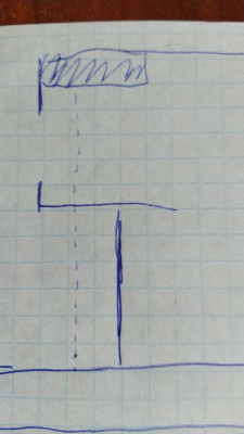

Вот как раз рассказывали, что такая вата просела под кирпичной перегородкой на 2мм.
Поэтому в приоритете избежать проседания. Есть какие-то минусы у метода 2 когда ставим на стяжку без ваты, если там будет каркасная перегородка в пол и потолок с звукоизоляцией от пола и потолка и стен?
Стяжка армированная сеткой 6-7 см
Вес шкафов: сами шкафы + их наполнение (одежда и тп). Наверное немало.

Андрей Смирнов wrote:Ответить на вопрос сложно, т.к. много неизвестных переменных.
Результат будет зависеть от типа ваты в плавающем полу, от толщины стяжки, от веса шкафов и т.п.
Одна из важных характеристик ваты это прочность на сжатие, которая определяется нагрузкой на вату при 10% деформации.
С помощью этого показателя можно спрогнозировать усадку пола под нагрузкой от шкафов и, как следствие, оценить риск появления "ступеньки" между плавающей и обычной стяжками.
Вата Akufloor-S20 20 мм или Acoustic Wool Sonet F(Украина) той же толщины. Они примерно идентичны или какая-то лучше?

Postby Андрей Смирнов » 21 May 2020, 13:04
Ключевая фраза "Наверное немало" :)
Согласно характеристикам производителей:
Acoustic Wool Sonet F 20 мм дает усадку в 10% пр нагрузке 4100 кг/м2
Akufloor-S20 20 мм дает усадку в 6% пр нагрузке всего 500 кг/м2
Результаты сравнения очевидны, Akufloor более мягкий и податливый материал с гораздо больше усадкой под нагрузкой.
Вы хотите совместить противоречивые вещи, и плавающий пол выполнить частично и нагрузить его достаточно сильно, а это не всегда возможно.

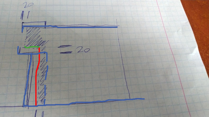

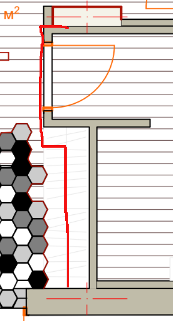

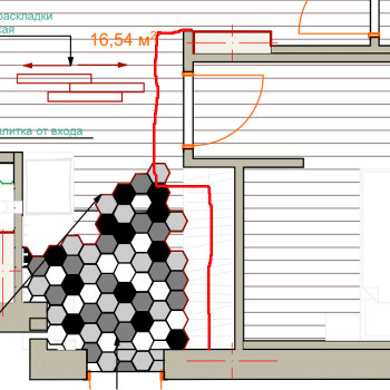

Postby leha2000 » 21 May 2020, 21:02
Андрей Смирнов wrote:Повторюсь, советовать сложно и вы самостоятельно должны принимать решение, т.к. задача нетривиальная.
Если вата будет достаточной плотности (120 кг/м3), а стяжка толщиной не менее 80 мм с армировкой, то скорее всего беспокоиться не стоит, даже если шкаф будет на краю плавающего пола.
У меня у самого в квартире шкаф купе установлен примерно также на плавающий пол возле дверного проема и нет никаких проблем уже около 15 лет :)
Огромное спасибо за ответ!
Сильно ли отличаются по звукоизоляции (комнаты) 2 варианта ниже когда перегородка будет стоять на плавающей стяжке на вате?
В одном варианте выходим из шкафа до дверного проема и обходим перегородки по коридору на расстоянии 20 см. В другом выходим внутри комнаты на расстоянии 20 см от дверного проема, граница - прямая линия.

Postby Андрей Смирнов » 22 May 2020, 00:03
Делайте шов под перегородкой.
Re: Звукоизоляция уличной стены и межквартирной перегородки
Postby leha2000 » 22 May 2020, 07:46
Андрей Смирнов wrote:Делайте шов под перегородкой.
Под дверным проемом?
Это просто каркасная перегородка, включая перегородку между шкафами, боковую стенку и дверной проем и надо сверлить стяжку.
Поэтому нужен отступ от нее? Я поэтому и нарисовал вариант с отступом слева по коридору.
Или есть вариант закрепить дверной проем в перекрытие или стяжку даже в этом случае? Может через уголок какой чтобы уйти от края подальше.

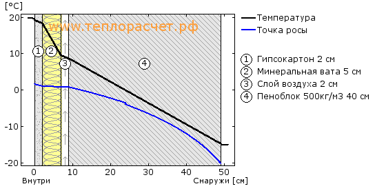

Postby leha2000 » 12 Jul 2020, 12:05
Андрей Смирнов wrote:Для экономии бюджета целесообразность звукоизоляции наружной стены лучше оценить после ЗИ перегородок и межквартирной стены.
К тому же ЗИ наружной стены задача совсем не тривиальная и достаточно сложная в реализации.
Нужен теплорасчет, чтобы точка росы не сместилась в помещение и не образовался конденсат.
Потребуется пароизоляция ГКЛ облицовки.
Большую трудность вызовут узлы сопряжения ЗИ облицовки с оконным проемом и подоконником, а также обход радиатора отопления.
Внешняя стена 400 мм газоблок (400 UDK). Предложили каркасную изоляцию с креплением в пол и потолок с 50 мм ваты и облицовка ГК, делается ровная стена и радиатор вешается вне ее. Между каркасом и стеной воздушная прослойка 2 см.
Апдейт: сделал тепло расчет в онлайн калькуляторе, получается промерзания и конденсата нет. Но остается вопрос, а надо ли вообще какую-то пленку или пароизоляцию для ваты?

Postby Андрей Смирнов » 13 Jul 2020, 09:42
В данном случае пароизоляция обязательна.
Postby Андрей Смирнов » 13 Jul 2020, 10:28
Пароизоляция по правилам выполняется как можно ближе к помещению, например, между двумя слоями ГКЛ.

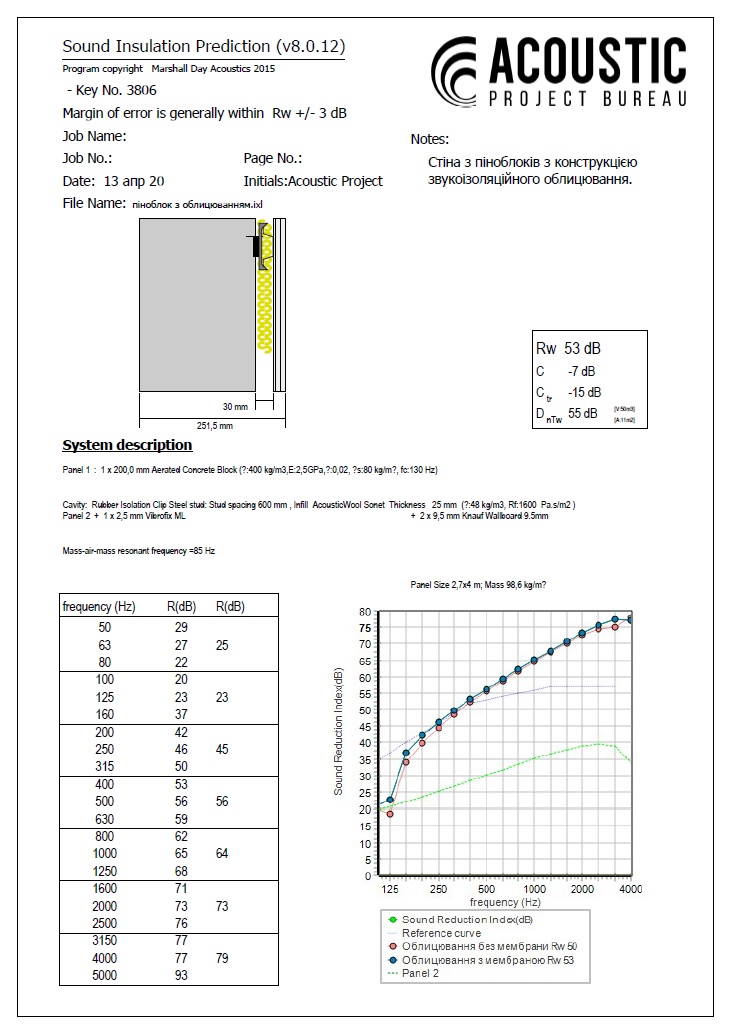

Postby Андрей Смирнов » 13 Jul 2020, 11:01
Мембраны применяются только в составе каркасной облицовки дополнительным элементом.
Они работают совместно с ГКЛ.
http://www.acoustic.ua/production/879.html?g=4&page=0

Postby Андрей Смирнов » 13 Jul 2020, 11:42
Повторяю, тексаунд сам по себе ничего не заглушит.
Действие подобных мембран более заметно на НЧ и ВЧ.
Наша компания применяет на практике мембраны Vibrofix ML, аналогичные по эффективности тексаунду но гораздо менее дорогие.
Postby Андрей Смирнов » 13 Jul 2020, 12:07
Вы описали как субъективно будет восприниматься шум перфоратора до монтажа облицовки в целом и после.
Но не в сравнении "с мембраной и без мембраны".
Мембрана увеличит ЗИ на 4-5 дБ на НЧ и на 2-3 дБ на ВЧ.
