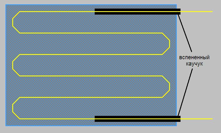

Если выполнять плавающий пол теплым и одновременно звукоизоляционным, надо исключить возможность повреждения трубопровода с теплоносителем в месте его ввода в тело стяжки.
Для этого в точках входа трубопроводы изолируют с помощью трубной изоляции, например, из вспененного каучука (к-флекс, армафлекс и др.) длиной около метра.
В этом случае трубная изоляция компенсирует небольшие подвижки стяжки на упругом основании в вертикальном направлении.

такая длина изоляции нужна, чтобы обеспечить плавный изгиб трубопровода в изоляции в теле стяжки при вертикальном усадочном сдвиге стяжки.
Postby TpcAlam » 25 Jun 2019, 13:10
То есть нужно делать так, как показано на рисунке. Я весьма схематично изобразил зону стяжки поверх ваты (заштрихованная часть), трубную "змейку" теплого пола и изоляцию вспененным каучуком. И вот этот кусок изоляции из вспененного каучука должен иметь длину около 1 метра? Я все правильно понял?

Postby Андрей Смирнов » 25 Jun 2019, 13:55
Все правильно
