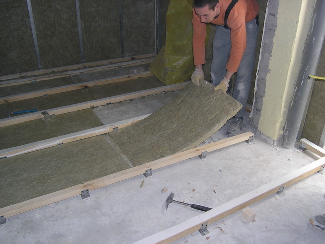

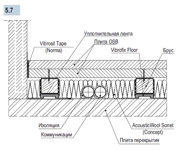

пол на лагах Vibrofix Floor.jpg (104.99 KiB) Viewed 19794 times

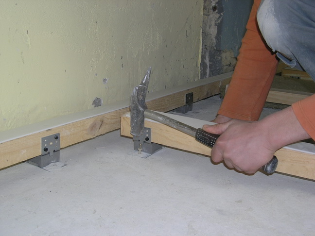

Плавающий пол в студии.JPG (89.29 KiB) Viewed 19794 times
Плавающий пол Vibrofix + AcousticWool.JPG (112.93 KiB) Viewed 19794 times
