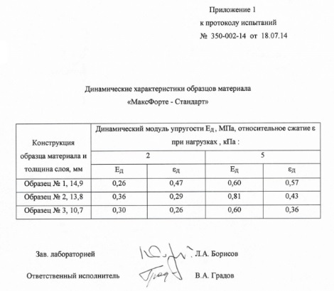

Что означает "На стяжку - Максфорте Стандарт............20мм"?
Это сплошной ковер Максфорте Стандарт по всей поверхности стяжки или только укладка полосами под лагами?
Если сплошной ковер, то это простое "впаривание" материала. Если укладка полосами под лагами, то указанный материал применим только теоретически, т.к. он довольно упругий и лаги на нем не будут держаться. А после монтажа пола будет наблюдаться высокая зыбкость поверхности пола и неравномерная усадка по площади в соответствии с распределением полезной нагрузки на пол.
Согласно сертификату на сайте производителя коэффициент относительного сжатия материала Максфорте Стандарт имеет значение в пределах 0,26-0,57 (26%-57%) при нагрузке 200-500 кг/кв.м.
Это означает, что при толщине 14 мм усадка участков пола без мебели и людей может составлять примерно 3-4 мм, а усадка участков пола с тяжелым шкафом или диваном с людьми на нем будет составлять примерно 7-8 мм.
Не думаю, что это приемлемо.
Материал Максфорте Стандарт предназначен для применения под стяжкой, а не в каркасных конструкциях. Изменение назначения применения любого материала часто приводит к нежелательным последствиям.

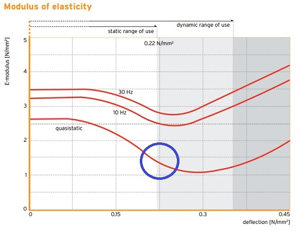

По поводу нагрузок на крепления.
Вы путаете понятия рабочей и максимальной нагрузки.
Диапазон рабочих нагрузок для Vibrofix PU составляет 7-14 кг, но это не означает, что крепления не могут эксплуатироваться при нагрузках, выходящих за указанные значения. Просто в указанном диапазоне резонансная частота креплений будет минимальной, а эффективность максимальной. Можно нагружать крепления и на 20 кг, а можно и недогружать вплоть до 1 кг. Характеристики упругого элемента из материала Sylomer достаточно толерантны к диапазону нагрузок.
На практике всегда какие-то крепления оказываются недогруженными, а какие-то перегруженными, особенно в случае монтажа многоуровневых звукоизоляционных потолков. Ничего страшного в этом нет, интегральная характеристика звукоизоляции будет всегда положительной.
Конструкция креплений Vibrofix разработана таким образом, чтобыполностью соответствовать требованиям технологии Кнауф.
Поэтому спокойно следуйте рекомендациям по количеству и шагу установки креплений в соответствии с рекомендациями в детальных листах Кнауф.

Смущает, например, вот это:
viewtopic.php?f=1&t=1455&p=7880&hilit=%D0%BF%D0%BE%D0%BB+%D0%BD%D0%B0+%D0%BB%D0%B0%D0%B3%D0%B0%D1%85#p7882
Если расстояние между лагами не 400 мм, а 500 мм, то Sylomer SR28 необходимо укладывать под лаги сплошной полосой шириной 50 мм. При этом он будет нагружен примерно на 85 - 88%.
3. Sylomer лучше немного недогрузить, чем перегрузить. В данном бытовом случае недогрузка только лишь немного снижает эффективность, а перегрузка приводит к снижению срока эксплуатации.
Возможно, после сего утверждения по Сети понеслась мысль, что нужно нагружать не на 100%, а на 85% и выше? Я встречал такое на нескольких форумах (ну не сам же придумал???), поэтому крепко засело в голове..
А также те моменты, где Вы никого ни разу не отговариваете ставить ЗИ каркас на пол по лагам. Из той же и соседних тем...
Это и озадачивает - а мне-то что выбрать, наиболее правильный вариант.

Postby Андрей Смирнов » 18 Jul 2016, 10:22
Возможно вы путаете некоторые понятия.
По приведенной вами ссылке я обсуждал вполне определенную конструкцию пола.
Речь шла о статической нагрузке на Sylomer под лагами.
В идеале рекомендуется обеспечивать статическую нагрузку на материал вблизи значения 100%.
Но при этом следует учитывать и реальные эксплуатационные условия применения крплений с упругими элементами из материала Sylomer.
Диапазон рабочих нагрузок креплений Vibrofix рассчитывался именно с учетом всех факторов и верхняя граница рекомендуемых нагрузок на крепление не соответствует значению 100% статической нагрузке на сам виброизоляционный материал.
Vibrofix это готовое изделие, которое гармонично интегрируется в систему сухого строительства Кнауф.
И конструкция креплений учитывает не только характеристики материала Sylomer, но и требования технологии Кнауф.
