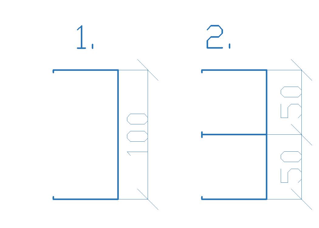

Другими словами один стоечных профиль 100 мм. будет прочней и жестче, чем два по 50 мм. скрепленных между собой. Правильно?

regis wrote:Другими словами один стоечных профиль 100 мм. будет прочней и жестче, чем два по 50 мм. скрепленных между собой. Правильно?
Не понимаю вопроса. Если глубина каркаса позволяет, то лучше использовать профили 100 мм, это и прочнее и дешевле.

Postby regis » 17 Aug 2015, 12:04
Мне казалось, что второй вариант прочней.
regis
Posts: 41
Joined: 24 Jul 2015, 09:44
Re: Как лучше звукоизолировать вентиляционный короб?
Postby Андрей Смирнов » 17 Aug 2015, 12:20
Вариант 2 не имеет никаких преимуществ по сравнению с вариантом 1.
Но при этом он дороже и гораздо более трудоемок в исполнении.
Postby regis » 17 Aug 2015, 14:54
Спасибо. Значит буду делать первый.

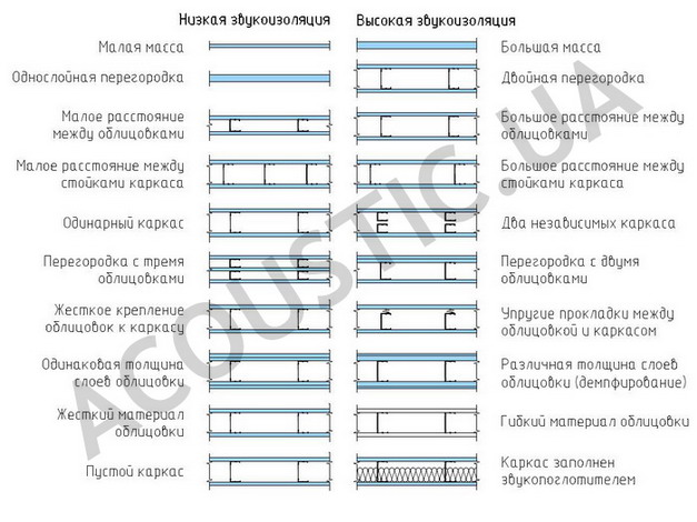

Вот, что я хотел сказать. Два независимых профиля (через ленту уплотнительную дихтунгсбанд).
Sound Insulation partitions 1.jpg (80.23 KiB) Viewed 11387 times

Postby Андрей Смирнов » 21 Sep 2015, 19:40
regis wrote:Спасибо. Но как я понял, дополнительный слой ГВЛ кроме удорожания ничего не даст.
Дополнительный третий слой гвл или гкл увеличит звукоизоляцию.
Postby Андрей Смирнов » 21 Sep 2015, 19:41
Если речь о перегородке, то лучше два независимых каркаса по 50 мм.
Если речь об облицовке стены, то лучше один каркас 100 мм.

Postby Андрей Смирнов » 21 Sep 2015, 20:02
Гмм... мне трудно объяснить чем перегородка отличается от стены :)
Звукоизоляция увеличивается если обеспечивается акустическая развязка ограждающих конструкций.
В случае перегородки два независимых каркаса предпочтительнее одного той же ширины, т.к. в этом случае развязка между каркасами существует.
В случае облицовки изначально присутствует развязка между стеной ПГП и каркасом облицовки и совершенно необязательно дополнительно выполнять разрыв в каркасе облицовки.
Вот и все :)
