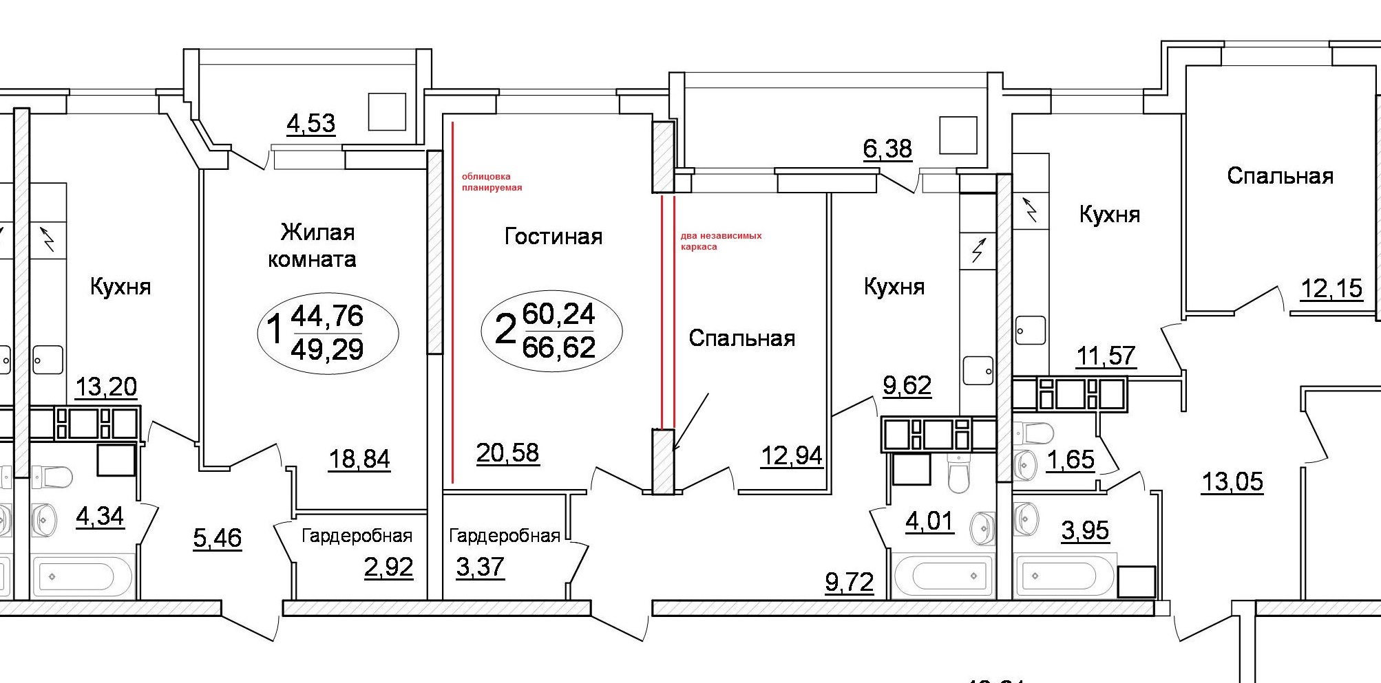

Андрей, если в гостиной (во вложении) будет домашний кинотеатр, то в в спальне будет его слышно? Через колоны будет проникать шум, не смотря на то, что межу комнатами будет 2 каркаса?

Ну если не брать во внимание кинотеатр, а например, телевизор на средней громкости? в спальне будет жить ребенок и не хотелось, чтобы ему мешал звук телевизора.
Плавающая стяжка разве не спасет от Сабвуфера квартиры этажами ниже меня?

А что в вашем понимании "телевизор на средней громкости"? Каждый человек индивидуально воспринимает уровень шума. Двойной перегородки ГКЛ и двери с выпадающим порогом может и хватить, а может и не хватить, чтобы не мешать ребенку.
Звук саба распространяется не только через перекрытие, но и по стенам и за счет резонансного распространения через помещения. Все немного сложнее со звукоизоляцией на низких частотах :)

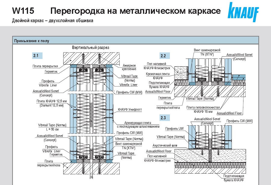

А конструкция перегородки, которая является наиболее эффективной с точки зрения строительной акустики проста и её монтаж не вызывает никаких проблем. Это стандартная перегородка Кнауф тип W115 на двух независимых каркасах.
перегородка W115.jpg (202.31 KiB) Viewed 17184 times
Даже применение каркаса на основе профилей всего по 50 мм шириной и двухслойной облицовки ГКЛ позволит обеспечить звукоизоляцию на уровне 55-58 дБ.

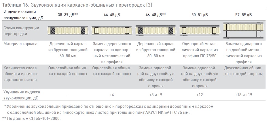

Второй вопрос: правда ли что деревянный каркас лучше по звукоизоляции чем металлический? Какой толщины должен быть брус, чтобы выдержать облицовку из двух гкл с каждой стороны? Нужно ли класть виброизоляционную ленту под деревянный каркас?
Все с точностью "до наоборот". С точки зрения строительной акустики ГКЛ перегородка на основе металлического каркаса обеспечивает более высокую ЗИ по сравнению с такой же перегородкой на основе деревянного каркаса. В этом легко убедиться, например, ознакомившись со звукоизоляционными характеристиками перегородок в детальных листах Кнауф.

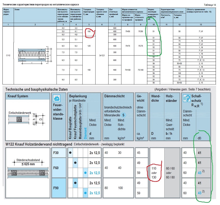

К вопросу о звукоизоляции перегородок ГКЛ на основе металлических и деревянных каркасов:
ГКЛ перегородка дерево-металл.jpg (227.45 KiB) Viewed 17158 times

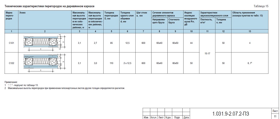

Postby palich » 13 Nov 2015, 16:10
Андрей Смирнов wrote:К вопросу о звукоизоляции перегородок ГКЛ на основе металлических и деревянных каркасов:
The attachment ГКЛ перегородка дерево-металл.jpg is no longer available
Андрей, а тут Кнауф пишет другое, у перегородки из деревянных брусков и 2-х слоев ГКЛ (толщина перегородки 110мм) Rw 50дБ.
Роквул в своем альбоме ссылается на 46-48** дБ.

Postby Андрей Смирнов » 13 Nov 2015, 16:32
palich,
никаких противоречий нет. Я знаком со всеми документами Кнауф и Rockwool касательно звукоизоляции каркасных конструкций. Я знаю где и как они измерялись, а в некоторых случаях показатели звукоизоляции не измерялись, а оценивались по приблизительной методике.
Если проводились измерения, то в разных случаях могли использоваться разные конструкции перегородок, узлов примыкания, уплотнения, применяться разные типы минеральной ваты и каркасы из бруса разного сечения и разных пород дерева, что может драматически влиять не результаты.
Поэтому я специально привел данные из первоисточника - немецкого детального листа Кнауф.
Этим цифрам можно больше доверять.
В любом случае я отвечал на вопрос у какой конструкции выше ЗИ (с деревянным каркасом или металлическим). Ответ очевиден, а цифры могут отличаться.

Postby palich » 14 Nov 2015, 13:09
Неужели так сильно отличаются показатели? Почти на 10дБ. Это же очень много.
