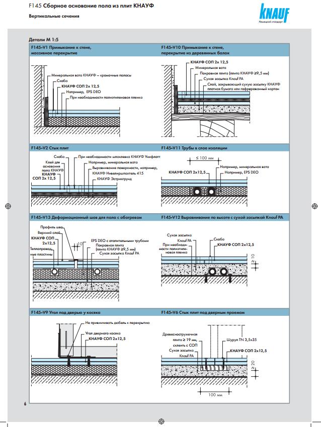

Во вкладке технические характеристики по указанной ссылке приведены "средние по госпиталю" рекламные показатели. Обмана здесь нет, но систем сборного сухого пола существует много (с различными типами материала изоляционного слоя). Дополнительную звукоизоляцию ударного шума более 20 дБ может обеспечить только подложка на основе минеральной ваты, но не засыпки.
Кнауф пол.JPG (97.3 KiB) Viewed 27035 times
Заменить ГВЛ гипсокартоном нельзя, т.к. обычный влагостойкий ГКЛ хрупкий материал. Есть специальные плиты ГКЛ для пола, называются СОП 12,5 мм. Их производят в Украине.
Сборную стяжку на основе ГВЛ или плит СОП можно устраивать поверх слоя AcousticWool Floor.

Re: Звукоизоляция квартиры
Postby Андрей Смирнов » 25 Dec 2013, 17:53
Так я и написал СОП 12,5 мм и в приведенной мной иллюстрации настил пола СОП 2х12,5 мм :)
Плиты настила пола всегда укладываются с перехлестом стыков.
Плиты склеиваются клеем Кнауф для пола или ПВА, затем скрепляются скобами с помощью строительного степлера или саморезами (примерно 20 шт/кв.м).
Более подробная информация есть в Детальном листе Кнауф F145 "Сборное основание пола из плит КНАУФ".
