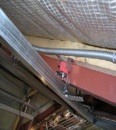

Да, альбом этот, совершенно верно. На фото все хорошо видно, единственно не совсем понятно назначение красных (видимо металлических) балок, дублирующих скаты? К ним же вроде ничего не крепится? Или там просто изначально конструкция крыши была такова?

На указанных фото изображен процесс устройства звукоизоляционной облицовки стен и наклонного потолка скатной кровли в студии "Наше Радио", построенной на мансардном этаже. Стропильная система крыши выполнена на основе металлических балок, покрашенных красно-коричневой изоляционной краской. Мы закрепили к металлическим балкам деревянный брус и уже к нему закрепляли подвесы Vibrofix CD и далее металлический каркас Кнауф на основе профилей CD27/60.

А, теперь, думаю, понятнее Ваша фраза:
Шаг креплений необходимо согласовать с шагом стропильных балок с помощью дополнительного каркаса из деревянного бруса.
Т.е. в нашем случае мы к нашим деревянным стропилам крепим брусья, к ним - подвесы, и далее - каркас, так? Наши имеющие деревянные стропила выступают в роли красных металл. балок на фото?

Postby Андрей Смирнов » 16 May 2013, 14:14
Примерно так :)
В вашем случае подвесы можно крепить и деревянным стропилам и к дополнительному деревянному каркасу.
