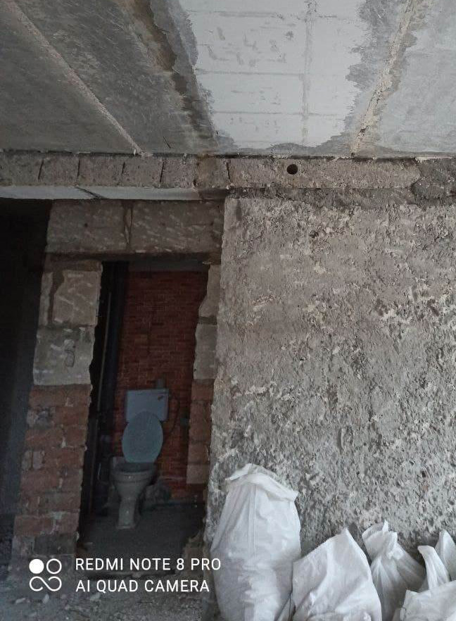

Postby profeMaster » 09 Feb 2021, 22:59
Вы сами ответили на свой вопрос о нежелательных резонансных свойствах перегородок из пустотелого кирпича.
Межкомнатные перегородки из керамического пустотелого кирпича при ударе очень сильно вибрируют, гудят, переизлучают шум от соседей.
Описанный эффект наблюдается из-за того, что нежелательные резонансы на критической частоте расположены в среднечастотном диапазоне (400-800 Гц), в котором чувствительность человеческого уха максимальна. Это касается также силикатного кирпича, различных типов пенобетона и гипсовых блоков толщиной 70-80 мм.
У толстых массивных перегородок из полнотелого красного кирпича толщиной 250-380 мм критическая частота расположена значительно ниже речевого диапазона, а у ГКЛ перегородок нежелательные резонансы возникают на частотах значительно превышающих нормируемый диапазон частот (100-3150 Гц). Именно поэтому такие конструкции значительно хуже переизлучают шум в помещение.
Но высокая масса толстых кирпичных перегородок ограничивает их применение в жилых домах, поэтому более востребованным решением являются легкие каркасные перегородки ГКЛ.

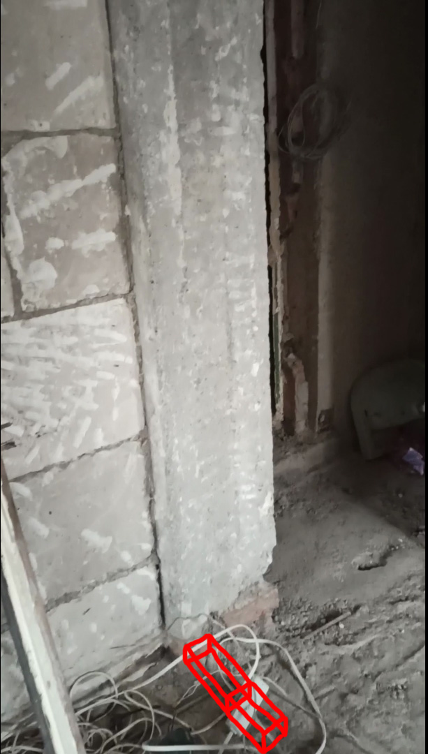

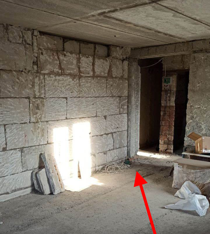

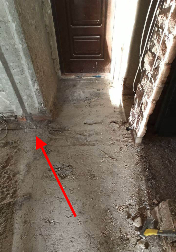

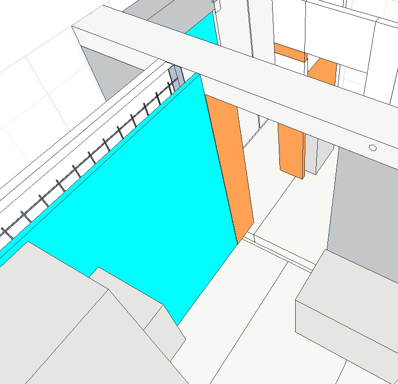

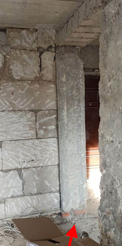

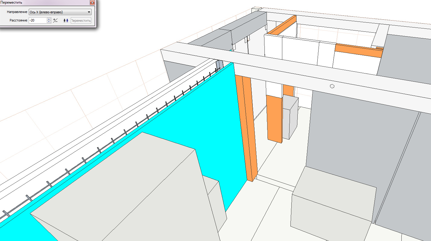

хотел сузить проем перегородкой толщиной в 1/2 кирпича длиной в 2 кирпича (внизу красным цветом обозначил первый ряд):
слева от проема находится межквартирная стена комнаты из гипсовых плит, ее предполагаю закрыть облицовкой W626 с относом 10+ см, соответственно облицовка своим торцом частично будет примыкать к новой перегородке. Основные стены - керамзитобетон 40 см. Тонкие перегородки, кроме межквартирной стены, остались только у санузла. На фото ниже видно правую часть проема и [кирпич на ребро + гипсовые плиты] санузла.
нужно ли сужать проем перегородкой в 1 кирпич, а не 1/2 кирпича, чтобы не транслировать шумы с массивных ограждений?
вес кирпичей составит 500 кг, 3-й этаж 5-ти этажного дома
в принципе, можно длину перегородки сделать в 1 кирпич, ее тоже хватает. Тогда масса кирпичей будет вполовину меньше)

Postby Андрей Смирнов » 09 Feb 2021, 23:56
Лучше сузить проем ГКЛ перегородкой.

Postby profeMaster » 10 Feb 2021, 00:15
Андрей Смирнов wrote:Лучше сузить проем ГКЛ перегородкой.
по какой схеме?
насчет кирпича, еще вариант - вдоль торца проема в 1,5 кирпича (180 кг). Плита перекрытия заканчивается сразу за гипсовой стеной слева, если что

Postby profeMaster » 10 Feb 2021, 19:41
подозреваю, что с гипсокартоном будет больше заморочек, чем с кирпичом в последнем варианте)
без ухудшения звукоизоляции, при нормальной связи с капитальной стеной

Postby Андрей Смирнов » 10 Feb 2021, 22:30
Я не могу ничего комментировать по визуализациям и отрывочным фотографиям, которые не дают понимания постановки задачи.
Re: Звукоизоляция перегородок из силикатного кирпича
Postby profeMaster » 11 Feb 2021, 00:05
Андрей Смирнов wrote:Я не могу ничего комментировать по визуализациям и отрывочным фотографиям, которые не дают понимания постановки задачи.
фотки только сегодня подвезли :)
Postby Андрей Смирнов » 11 Feb 2021, 09:58

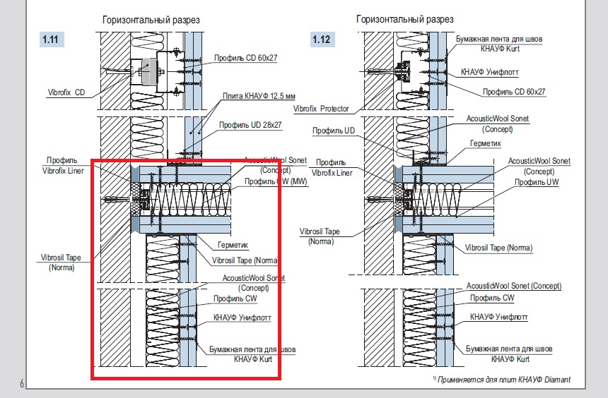

Не вижу потребности в применении кирпича. Можно выполнить ГКЛ облицовку стены, а в месте проёма повернуть её и упереть в бетон. Угол каркаса усилить деревянным брусом или применить стоечные профили UA из металла толщиной 2 мм.
Postby profeMaster » 11 Feb 2021, 17:12
а узел примыкания ГКЛ к проему какой будет?
(с кирпичами имеем максимально простую облицовку с примыканием через Vibrofix Liner и Vibrofix Tape)
profeMaster
Posts: 187
Joined: 29 Oct 2016, 09:29
Postby Андрей Смирнов » 11 Feb 2021, 17:59
C бетоном точно также.
Вообще не понимаю проблемы.
Красным обведен фрагмент, который вы можете выполнить.
Простенок выполняется в виде участка ГКЛ перегородки нужной длины, а к нему примыкает облицовка.

Postby profeMaster » 11 Feb 2021, 18:11
спасибо, но это гемморой в чистом виде :D
если вставлять эту конструкцию в проем, то нужно морочиться с примыканиями ее по трем сторонам - пол, стена, верх. Если ставить ее сбоку, то опять же не раскрыт секрет примыкания плоскости ГКЛ к плоскости стены с проемом.
с кирпичом основная сложность - это доставка. После штукатурки имеем однородную стены для примыкания к ней облицовки.
