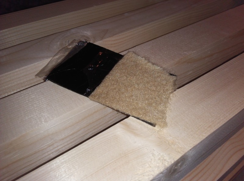

Postby Андрей Смирнов » 31 Aug 2015, 14:47
Ссылка правильная, но вы прочитали о материале Техноэласт АКУСТИК, а указан был материал Техноэласт АКУСТИК-СУПЕР, посмотрите внимательно.
На стекловолокнистой основе, на обе поверхности которой нанесено битумно-полимерное вяжущее, со слоем звукоизоляционного геотекстиля с одной стороны и полимерной защитной пленкой с другой стороны полотна; применяется для устройства звукоизолирующих прокладок и гидроизоляции в конструкциях “плавающих полов” или других конструкциях, где требуется изоляция от ударных шумов.
В данном материала стеклохолст применяется для армирования полимерно-битумного покрытия, а упругим слоем выступает геотекстиль.

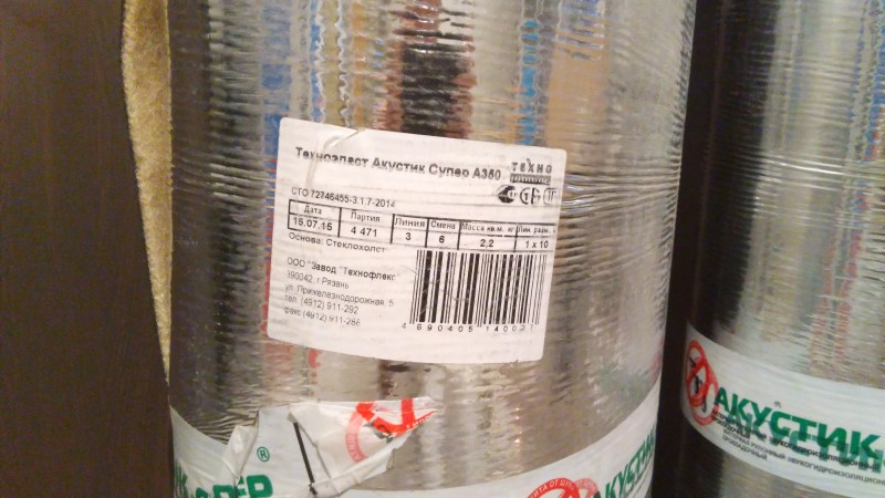

Postby tapka » 31 Aug 2015, 15:05
Материал Техноэласт Акустик супер и этикетка от него. Режется ножом с трудом, ножницами попроще.
Этикетка Техноэласт Акустик супер
