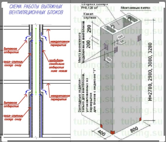

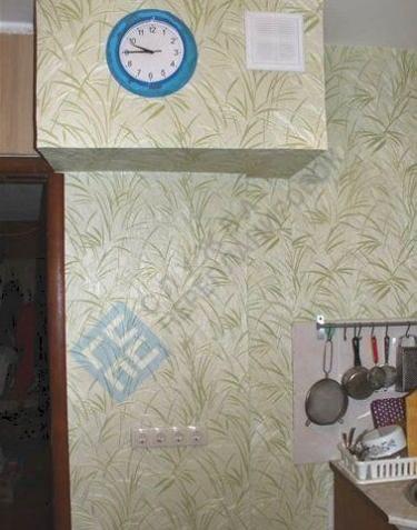

Конструкцию вентшахты перенес в виде картинки
Обобщенно:
- не будет ли конструкция данной шахты узким местом в звукоизоляции квартиры если с ней ничего не делать и оставить как есть?
- стоит ли её разобрать, нарастаить выход жестяного вентканала соседей снизу на 1м вверх, обернуть свой и соседский вентканалы в вату, прикрепить их через виброопоры, выложить стенку вентканала кирпичом на ребро (возможно в полкирпича если по нагрузке пройдёт)?
- встречались ли вам вентканалы выполненные каркасным методом?

Я не понимаю, почему вы пишете о каком-то "наращивании жестяного вентканала соседей снизу на 1м вверх", что имеется ввиду?
Обычно в вентшахте проходят металлические воздуховоды из вертикально расположенных квартир на крышу.
Или у вас другая система, в которой из каждой квартиры выходит металлический канал в общую сборную вентиляционную шахту?

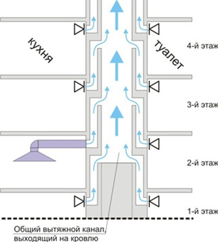

lyalenko wrote:Я не понимаю, почему вы пишете о каком-то "наращивании жестяного вентканала соседей снизу на 1м вверх", что имеется ввиду?
Вроде бы такая простая вещь, а объяснить не получается :oops:
Вентшахта в моём доме представляет собой "колодец" (общая вентиляционная шахта), стенки которого выполнены из микса пустотелого и полнотелого КББ блока толщиной 9см.Стенки шахты в каждой квартире стоят на монолитной плите.
И как вы и написали - из каждой квартиры в общую вентшахту уходит металлический канал. Его длина около 3+ метров.
Про удлинение это лишь моё предположение :D, что возможно если удлинить соседский канал, то звук пойдёт дальше по шахте ( выход канала соседей снизу получается на одном уровне с моим входом в вентшахту).
Если бы шахта была где-нибудь в углу, то и вопросов бы не было, но она стоит посреди комнаты :D Будь она из монолита, ок, ничего не делаем. Будь Общий канал из металла + ответвления в квартиру тоже из металла, здесь тоже понятно что делать.
Отсюда и мысли, не будет ли такая шахта "слабым звеном" в общей звукоизоляции квартиры.

Postby Андрей Смирнов » 02 Mar 2021, 20:51
Насколько я понял, у вас такой принцип вытяжной вентиляции
А путаница возникла из-за того, что строители применили не стандартные заводские бетонные блоки сборных вентканалов, а выстроили из шлакоблоков стенки вентшахты, а выводы выполнили из оцинкованного металла.
Конечно же бетонные блоки сборных вентканалов обеспечивают более высокую звукоизоляцию по сравнению с тонким металлом, но что есть, то есть.
В такой ситуации не вижу смысла менять конструкцию стенок вентшахты, керамзитобетонные блоки 90 мм вполне справятся со своей задачей.
Можно рассмотреть вариант установки трубчатого шумоглушителя на входе в вытяжной канал в вашей квартире.
Еще не совсем понятно, почему вентшахта расположена, по вашим словам, посреди комнаты, а не вблизи кухни/санузла.
Ведь именно из этих помещений требуется вытяжка.
Postby lyalenko » 02 Mar 2021, 22:16
Андрей Смирнов wrote:Насколько я понял, у вас такой принцип вытяжной вентиляции
Именно такая!
Спасибо ваше экспертное мнение ! :)
Спасибо за мысль, попробую реализовать в зависимости от наличия места под него :)
Это некий креатив от застройщика :D , фактически вентшахта находится в зоне кухни, а кухня или кухня-гостиная посреди квартиры. Вторая вентшахта находится в зоне санузла.

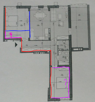

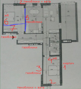

Postby Ганна » 27 Mar 2021, 15:47
Здравствуйте,
собираемся сделать звукоизоляцию стен, потолка по вашим решениям. Пол так же будем делать со звукоизоляцией. Для стен и потолка выбран вариант Vibrofix Extra 48 Ml, из-за компактности решения. Пол планировали или плавающий пол на основе стяжки Кнауф ФЕ и Acousticwool Sonet F или плавающий пол на основе стяжки Кнауф СОП и Acousticwool Sonet F.
Квартира без ремонта, в ней никто не жил, но соседей через стены слышно достаточно хорошо.
В одной из спален стена к соседям (1) из кирпича 250, стена улица (2) пенобетон 250+ вата 100 , стена к соседям (3) пенобетон 200 + жб колонна в стене, стена (4) железобетон 200. Планируем сделать звукоизоляцию всех стен.
В другой спальне стена улица (2) пенобетон 250 + вата 100, новые перегородки (5, синие) из пенобетона 150, стена (6) ЖБ 200 к лестнице (лестница построена вокруг лифта) и стена (7) из газоблоков в общий коридор. Здесь планировали изолировать со стороны спальни новую стену из пенобетона к гостиной (на стене будет размещаться телевизор).

Postby Андрей Смирнов » 27 Mar 2021, 17:03
2 Ганна
Звукоизоляция квартиры может быть полной или частичной.
Минимальные рекомендации - ЗИ спальных комнат.
На межквартирных бетонных и пенобетонных стенах выполнить ЗИ облицовки.
Внутренние перегородки из пенобетона заменить гипсокартонными Titan CW50 общей толщиной 100 мм.
Если в облицовке будет не более 2-3 подрозетников, это никак не ухудшит звукоизоляцию конструкции.
Если применять монтажные коробки в шумоизоляционном исполнении, например Кайзер, то никаких проблем не возникнет вообще.
Кстати, в описании облицовки Vibrofix Extra 48 ML указана минимальная глубина 48 мм, но она регулируется и может быть увеличена.

Большое спасибо за ответ, 48 мм и выбрано потому, что размеры комнат не такие уж и большие) как и высота потолка.
Хотелось бы уточнить - в спальне, где будет добавлен гардероб, бетонную стену изолировать через всю длину, или до перегородки? Если будет перегородка из гипсокартона.
И во второй спальне изначально думали сделать изоляцию всех стен, так как бетонная стена продолжается у соседа и были опасения что по ней звуки будут проходить, не смотря на изоляцию пенобетонной стены. Вообще в этой спальне изначально планировали сделать все стены с ЗИ облицовкой.
И еще вопрос по поводу гипсокартона - на один слой облицовки можно завесить телевизор, книжную полку? И аналогичный вопрос про перегородку с двойной облицовкой - если с одной стороны завесить телевизор а с другой книжные полки - это возможно, или лучше закладывать дополнительные направляющие в местах крепления? Просто никогда в практике не сталкивалась с гипсокартонными стенами) не понимаю на сколько они хлипкие/крепкие.
И если можно уточнение про мембрану Vibrofix ML - она у вас есть 5 кг/м2 и 10 кг/м2, какую лучше где применять?

Postby Андрей Смирнов » 27 Mar 2021, 18:16
Ганна wrote:Большое спасибо за ответ, 48 мм и выбрано потому, что размеры комнат не такие уж и большие) как и высота потолка.
Если будет перегородка из гипсокартона, бетонную стену можно изолировать до перегородки
если облицовка из ГКЛ Кнауф Титан, то можно навешивать телевизор. Книжые полки могут иметь разную массу. В детальных листах Кнауф есть допустимые консольные нагрузки на облицовку. Это вопрос не акустический, а конструкторский viewtopic.php?p=15199#p15199
облицовка с 2 слоями ГКЛ Кнауф Титан выдержит даже если на неё навешивать носорогов :)
более массивная мембрана эффективнее, но в большинстве случаев достаточно 5 кг/м2
