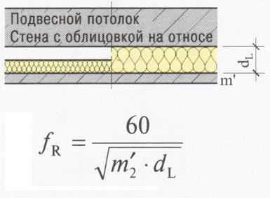

какая из формул актуальней? :)
Андрей Смирнов wrote:Значение резонансной частоты ГКЛ облицовки можно рассчитать по формуле:
fo=500/sqrt(m*d), где
m – поверхностная плотность облицовки, кг/кв.м
d – глубина каркаса облицовки, см
Андрей Смирнов wrote:конструкция представляет собой гибкую облицовку на относе от массивной стены. У этой системы есть собственная резонансная частота и чем она ниже, тем выше звукоизоляция конструкции. А частоту можно понизить увеличивая массу облицовки и величину воздушного промежутка. Это видно из приведенной на рисунке формулы.
Формула частоты облицовки.JPG (24.1 KiB) Viewed 15224 times
по первой формуле при 38 кг/м2 и относе 10 см получилось 26 Гц, по второй - 31 Гц (в качестве m' взял 38 (кг/м2), в качестве dL 0.1 (м) - правильно?)

Postby Андрей Смирнов » 25 Jan 2021, 11:15
profeMaster wrote:какая из формул актуальней? :)
Мембрана с поверхностной плотностью m закреплена на каркасе глубиной d и колеблется как единое целое без деформации поверхности.
В таком случае, резонансную частоту fo можно описать следующей оценочной формулой:
fo=600/sqrt(m*d), где
m – поверхностная плотность мембраны, кг/кв.м
d – глубина каркаса, см
Данная формула справедлива для случая, когда внутреннее пространство каркаса заполнено воздухом. Если внутрь поместить пористый звукопоглощающий материал, то на частотах ниже 500 Гц процессы в системе перестают быть адиабатическими и формула трансформируется в другое соотношение:
fo=500/sqrt(m*d)
