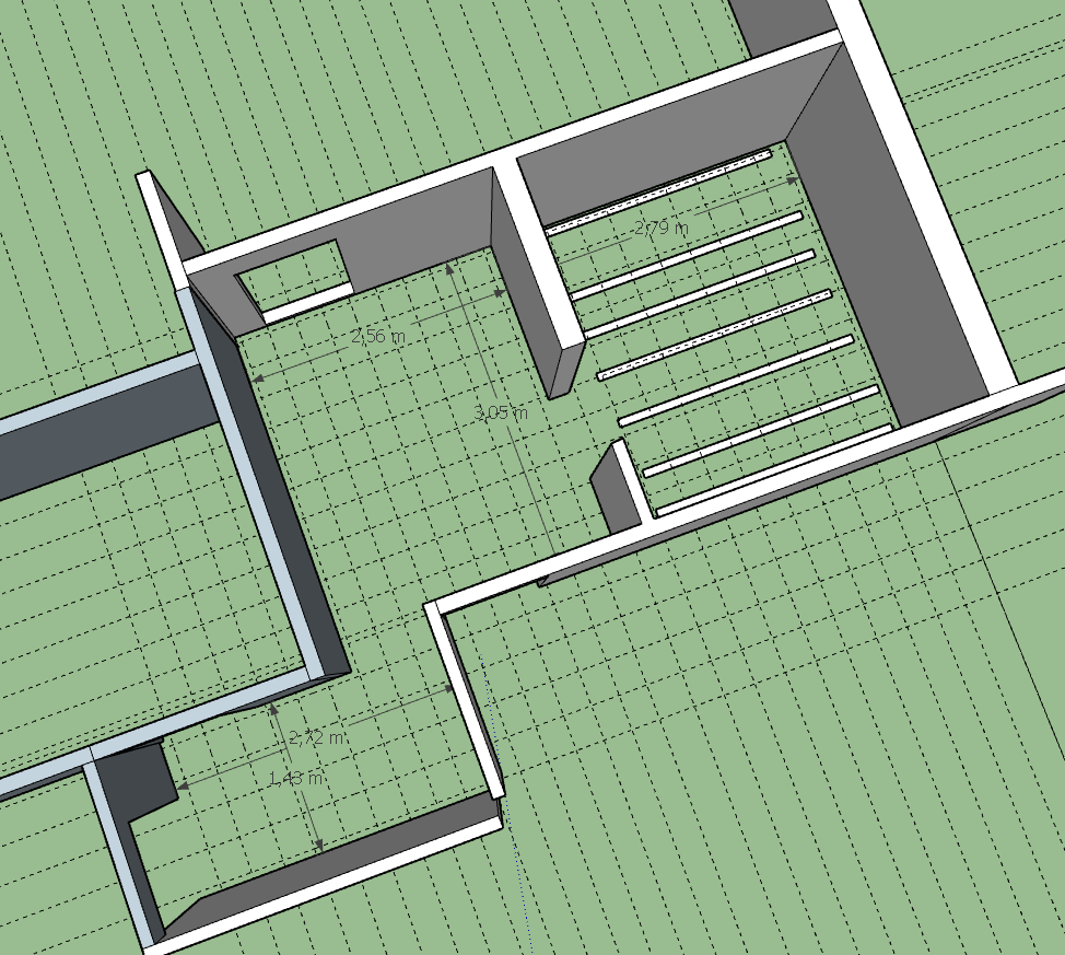

Postby es-domak » 19 Oct 2019, 19:01
Андрей Смирнов wrote:SR220 рассчитан на статическую нагрузку 0,22 Н/мм2, а SR450 рассчитан на статическую нагрузку 0,452 Н/мм2, что необходимо учитывать при выборе типа материала и площади упругих опор.
Нагрузка складывается из удельной массы настила пола и полезной нагрузки на пол.
Лаги будут шириной 80 мм, значит и площадь упругой опоры должны быть 50 х 80 мм. Правильно?
Нагрузка у нас наверно не большая: живут три человека, стандартные шкафы, кухонный гарнитур, стандартная техника на кухне: холодильник, посудомойка, духовой шкаф.
Какую марку посоветуете под такие требования?
Что лучше не-догрузить или пере-грузить материал?
Прикладываю схему помещений, в которых будут лаги: прихожая (в центре схемы), кухня (справа на схеме) и маленький "коридорчик".
Планирую делать расстояние между лагами примерно 30 см.
Всего получается примерно 30 лаг. Общая длина лаг будет примерно 70 м.

Postby es-domak » 01 Nov 2019, 11:49
Так мне и не ответили :(
Скажите пожалуйста, если подстраховаться и взять Sylomer с более высокой статической нагрузкой, и если он окажется не-до-груженным.
Звукоизоляция такой конструкции ухудшится по сравнению с более "мягким" Sylomer-ом?
Не могу определить какой использовать, так как везде разные советы для моих условий: советуют от SR55 до SR450.
es-domak
Posts: 99
Joined: 06 May 2019, 21:42
Location: Луга

Postby es-domak » 01 Nov 2019, 13:58
Андрей Смирнов wrote:Вам не советы нужны, а реальный акустический расчет.
Можете помочь рассчитать?
По моим расчетам на помещение 9 м2 мне понадобится 90 штук подкладок размером 80х80 мм.
Размер лаг: высота 4 см, ширина 8 см (в некоторых местах, в дверных проемах например, ширина лаг 10 см).
Расстояние между лагами примерно 30 см.
Сверху на лагах будет ЦСП (цементно-стружечная плита): либо одна толщиной 20 мм, либо две плиты по 10 мм.
Под лаги - точечные подкладки Sylomer с шагом примерно 39-38 см.
es-domak
Posts: 99
Location: Луга
Postby Андрей Смирнов » 01 Nov 2019, 15:14
Кто-то должен нести ответственность за расчеты. Обычно это или профессиональный инженер-акустик, который консультирует за плату или менеджер-продавец материала.
Любые советы на форумах автоматически перекладывают ответственность на вас лично.
Для полов на лагах в жилых домах я разработал стандартное решение на основе звукоизоляционных креплений Vibrofix Floor.
Рекомендуемую раскладку креплений по полу можно найти на стр. 25 по ссылке http://www.acoustic.ua/st/Acoustic_ua_k ... utions.pdf
Устройство пола с рекомендуемой раскладкой удовлетворяет нормам с точки зрения устойчивости конструкции пола и его звукоизоляции для полезной нагрузки, которая регламентируется в жилых квартирах требованиями профильных строительных стандартов.
Индивидуальные решения требуют такого же индивидуального подхода.
