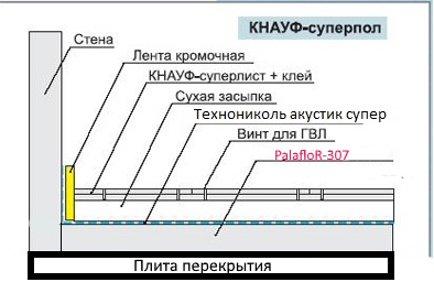

Из компромиссных вариантов я бы посоветовал следующий:
Re: Несколько вопросов
Postby GAll36 » 05 Apr 2016, 14:05
Добрый день, Андрей.
Да Вы абсолютно правы PALADIUM PalafloR-307.
То есть насколько я Вас понимаю нужно сделать Вот так.
А наличие техно николя акустик супер принципиально под кнауф засыпкой?
Ведь можно просто засыпать кнауф засыпкой кривые плиты он их тоже выравниет вместо PalafloR-307 . или Технониколь и дает развязку?
И еще вопрос. на сайте роквул используют вату и поверх листы кнаух пол. Чем такая конструкция будет хуже?
GAll36
Posts: 85
Joined: 01 Nov 2015, 00:07
Postby Андрей Смирнов » 05 Apr 2016, 14:36
Вы правильно поняли состав конструкции. Я просто отталкивался от основания для плавающего пола, имея ввиду и черновую стяжку.
Технониколь акустик супер обеспечивает изоляцию ударного шума, засыпка увеличивает массу и также немного участвует в увеличении звукоизоляции, Кнауф Супер Пол является сборной стяжкой.
Конструкцию плавающего пола "Кнауф Супер Пол по слою минеральной ваты" также можно применять, но в этом случае есть определенные ограничения по несущей способности такой конструкции.
Мы ведь рассматриваем разумные компромиссы? :)

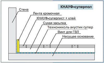

Postby Андрей Смирнов » 11 Apr 2016, 14:25
Стяжку ЦПС на упругом основании можно выполнять толщиной не менее 40 мм. Но в этой толщине это слишком тонкая и легкая конструкция, которая будет "отзываться" на каждый шаг. По такому полу будет некомфортно ходить.
Сборный пол на основе элементов Кнауф с засыпкой и тонким упругим слом (технониколь акустик или сшитый пенополиэтилен) гораздо более инертен и меньше будет отзываться на ударное воздействие.

Уж чуть было не начал делать конструкцию которую мы обсуждали. техноэласт супер-> засыпка -> кнауф элементы пола.
Наткнулся в документации кнауфа что выполнять засыпку по эластичному материалу нельзя, нужно произвести заливку тонким слоем стяжки ( самовыравнивающийся пол) 3-5 мм. далее делать засыпку.
В связи со сложностью конструкции решено было отказать.
Так что опять стоит выбор.
