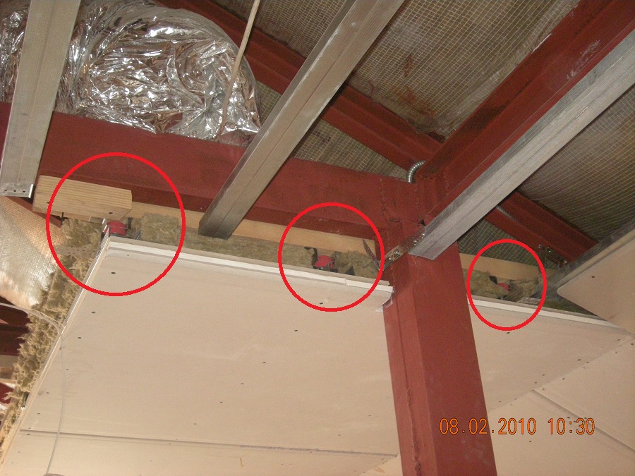

Postby Андрей Смирнов » 24 Mar 2019, 13:17
pakhomovmv wrote:Андрей, доброе утро! Подскажите пожалуйста по поводу крепления потолочных виброподвесов к деревянным основаниям (стропила 200*50мм). К бетонным основаниям анкер-клином 6*40, а к деревянным основаниям саморезами какого размера нужно крепить? Есть ли такой опыт/знания у вас?
Заранее СПАСИБО!
Ваш вопрос не имеет отношения к акустике.
Крепеж всегда выбирается исходя из назначения узла крепления, типа основания и нагрузочной способности.
Есть широкий спектр саморезов по дереву с различным усилием на отрыв.
Выбирайте по характеристикам, консультируйтесь с продавцом метизов, это же естественно...
На фото девятилетней давности иллюстрация монтажа ЗИ подвесного потолка сложной формы на одном из наших проектов - радиостудии "Наше радио".
Студийный комплект расположен на мансарде здания с металлической стропильной системой, которая имеет наклонные и горизонтальные элементы.
Поэтому было принято решение применять крепления Vibrofix CD, которые закрепляются к деревянному брусу, который в свою очередь закреплен к металлическим стропилам.

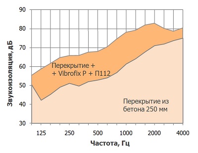

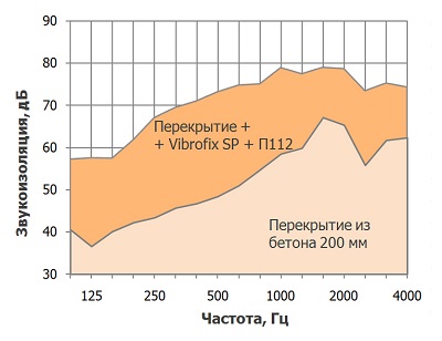

Postby Андрей Смирнов » 26 Mar 2019, 16:51
Результирующий эффект от проведения ЗИ мероприятий зависит от конструкции здания, исходной звукоизоляции перекрытия, конфигурации звукоизоляционных конструкций и степени косвенной передачи звука по строительным конструкциям.
Более точные ответы можно получить только после проведения натурных акустических измерений на объекте.
Дистанционно в вашем случае можно только оценивать ЗИ по аналогичным проектам.
Ниже графики звукоизоляции в некоторых из наших проектов, где применялись похожие технологии звукоизоляции от "соседа сверху" на основе:
Vibrofix P и 2-слойной облицовки ГКЛ
Звукоизоляция квартиры Vibrofix P.jpg (48.62 KiB) Viewed 17716 times
Vibrofix SP и 3-слойной облицовки ГКЛ
Звукоизоляция квартиры Vibrofix SP.jpg (48.62 KiB) Viewed 17716 times

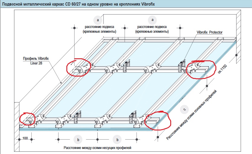

Подскажите, можно ли сделать ЗИ потолок на виброподвесах и одноуровневом каркасе?
комната около 3,2х3,2 метра. То есть закрепить параллельно ПП с шагом 40 см по 3 виброподвеса на каждом, всего 8 профилей. Параллельно стене первый профиль около 5-10 см. чтобы край облицовки сильно не висел в воздухе. Или лучше все же собирать обычный двухуровневый каркас. Разница в высоте около 3 см получается.
Заранее благодарю.

Postby Андрей Смирнов » 26 Mar 2019, 18:27
Ran wrote:Здравствуйте.
Заранее благодарю.
См. стр. 21 в Альбоме чертежей звукоизоляционных конструкций по ссылке http://www.acoustic.ua/st/Acoustic_ua_k ... utions.pdf
Postby Ran » 26 Mar 2019, 19:04
Заранее благодарю.
Спасибо. Это я и имел ввиду. Непонятен только момент с примыканием к стене. Перемычки между профилями будут, а вот перемычка которая идет от крайнего ПП профиля параллельного стене она в ПН входит(который идет по периметру потолка), но профиля ПН с этой стороны не будет по сути и 100 мм облицовки будет висеть в воздухе кромкой подклеенной к стене герметиком?
P.S. На сколько вообще надежнее двухуровневый каркас для отсутствия трещин в швах, чем одноуровневый? Как я понимаю нагрузка при двухуровневом каркасе более распределенная? Планируется облицовка ГВЛ+ГКЛ

Postby Андрей Смирнов » 26 Mar 2019, 19:18
2Ran
одноуровневый каркас всегда выполняется с направляющим профилем.
На иллюстрации изображен просто фрагмент потолка.
Но даже если не применять НП, то консоль 100 мм не страшна.
Двухуровненвый каркас более стабилен, но и одноуровневый каркас при правильном монтаже вполне надежен для облицовки.
