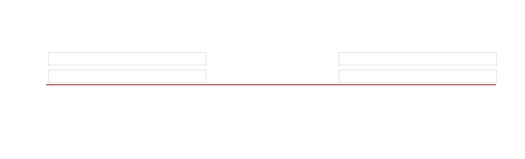

Postby johnson » 11 Feb 2019, 20:19
Андрей, перегородка на двойном каркасе, акустический шов между каркасами, соответственно под дверным полотном он не получается. значит шов между напольным покрытием двух помещений тоже делать над акустическим швом, или можно укладывать ламинат вообще без шва между комнатами, или это сведет на "нет" эффект от акустического шва?
johnson
Posts: 134
Joined: 31 Jul 2017, 18:39
Location: Рига, Латвия
Postby Андрей Смирнов » 11 Feb 2019, 20:51
johnson wrote:Андрей, перегородка на двойном каркасе, акустический шов между каркасами, соответственно под дверным полотном он не получается. значит шов между напольным покрытием двух помещений тоже делать над акустическим швом, или можно укладывать ламинат вообще без шва между комнатами, или это сведет на "нет" эффект от акустического шва?
Необязательно шов выполнять симметрично относительно двойного каркаса. Можно предусмотреть его смещенным в одну из сторон и расположить под будущей дверью. Стык закрывается декоративной накладкой-порожком.

Postby johnson » 17 Feb 2019, 17:27
Т.е. сместить по всей длине перегородки, вот так:
Или как то смещать его именно в районе двери?

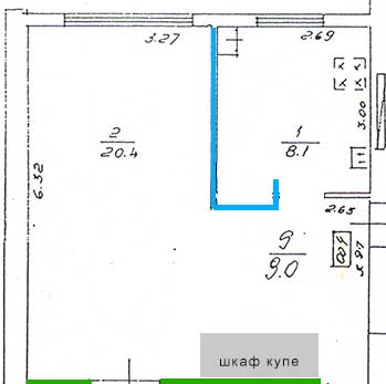

Postby johnson » 17 Feb 2019, 17:33
Андрей,
имеет ли смысл делать акустический шов под синей перегородкой (разделяет зал с кухней и прихожей). дверь в кухню не планируется делать.
