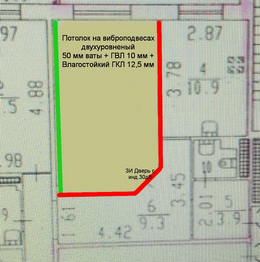

Postby TomSmith » 18 Mar 2016, 16:30
Андрей, добрый день.
Не откажите в любезности ответить на несколько сложных вопросов.
Решились снести перегородки из пгп. Перед тем как ставить новые,
вначале планируем сделать ЗИ всего потолка (насколько понимаю, это самый правильный вариант).
Подскажите, пожалуйста, в каких местах лучше делать стыки потолка разных помещений?
На плане отметил зеленым планируемый ЗИ потолок на виброподвесах, красным - пгп-перегородки, которые снесём и поставим новые.

Re: Звукоизолция потолка, пола и пр
Postby Андрей Смирнов » 18 Mar 2016, 17:11
Все зависит от постановки задачи.
Если монтировать сначала звукоизоляционный подвесной потолок, а потом примыкать к нему перегородкой, то это радикально снизит слышимость от соседей сверху, но звукоизоляция между помещениями в самой квартире будет снижена.
Если же стоит задача изолировать комнаты в пределах одной квартиры, то надо сначала выполнять перегородку, а затем примыкать к ней подвесным потолком.
Смотря какие приоритеты.
В качестве стоек каркаса используются профили ПС, а не ПН. Можно использовать двутавровый вариант. с шагом 400 мм. Но я рекомендовал бы каркас шириной 75 мм.
ГВЛ 10 мм (2 слоя) + ГКЛ 12,5 мм (1 слой) + 50 мм Роквул акустик + ГВЛ (2 слоя) + ГКЛ (1 слой) - Rw = 49-51 дБ.
Короб для выключателя без потери ЗИ перегородки можно сделать в 75-ом профиле.

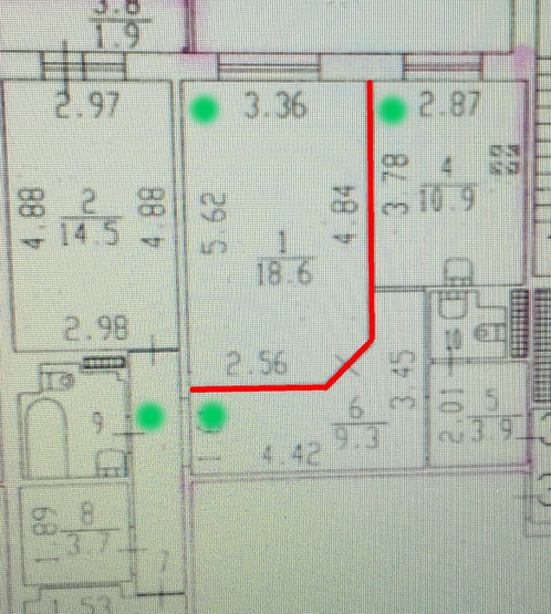

Postby TD8891 » 21 Mar 2016, 16:09
Добрый день, Андрей!
Есть квартира в новостройке-реконструкции админ здания завода, на последнем этаже: схему и фото добавляю
Здание каркасное, межквартирные стены (выделены красным цветом на схеме) из газоблока толщиной 200мм + штукатурка, потолок – пустотелые плиты, лежащие на балках, пол - обычная стяжка толщиной сантиметров 10, на плитах.
Соседей по бокам и снизу пока нет, оценить слышимость не могу. Но догадываюсь, что она будет хорошая…
А хочу сделать ЗИ (зеленых на схеме) стен от воздушных шумов в будущих спальне и гостиной.

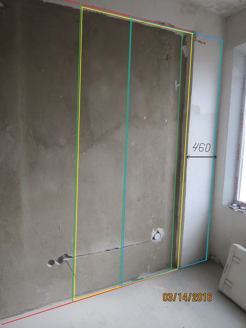

Читая форум, я понял, что оптимальный вариант по цене-качеству - двухслойная облицовка на независимом каркасе, отнесённая от стены, с заполнением акустической ватой (626 система)
Но изолируемые стены с нюансами - на фото часть стены с бетонной колонной и ригелем вверху.
Поэтому возникают такие вопросы:
1. С учетом того что наш этаж последний, то можно делать подвесной потолок на прямых подвесах?
2. Куда сверху крепить каркас стены? Можно ли к балке, и весь этот пирог расположить в нише (её глубина 10см)? Или все-таки надо к потолку? Ширина комнат всего 2,8м, поэтому естественно хочется, чтобы они сузились минимально.
3. Можно ли сделать так (нарисовал на фото примерный вариант) - смонтировать сам каркас внутри ниши, первый слой ГКЛ (желтый на фото) - вровень с колоннами, а второй слой ГКЛ (синий) завести внахлест на колонну, чтобы в итоге получилась ровная плоскость по всей стене? (красный и зеленый это ПН и ПС профиля)

Postby TomSmith » 21 Mar 2016, 17:00
Андрей Смирнов wrote:Если монтировать сначала звукоизоляционный подвесной потолок, а потом примыкать к нему перегородкой, то это радикально снизит слышимость от соседей сверху
Андрей, спасибо за подробный, понятный простому человеку ответ!
Значит, монтируем сначала потолок, ибо задача снизить слышимость от соседей сверху.
Подскажите, пожалуйста, такой сложный момент - в какой последовательности правильно это осуществить?
С учетом трех перегородок (выделены красным на фото):
делаются профили потолка комнаты, кухни и прихожей, далее делается облицовка каждого из потолков отделенного
помещения, а уже потом монтируется перегородка, перекрывая стыки?
TomSmith
Joined: 05 Nov 2015, 10:00
Location: Санкт-Петербург
Postby Андрей Смирнов » 22 Mar 2016, 17:19
Сначала монтируется общий подвесной потолок с облицовкой ГКЛ по всей площади, а затем к облицовке примыкает перегородка.

TD8891 wrote:Поэтому возникают такие вопросы:
Можно и так, неизвестна степень косвенной передачи звука по перекрытию потолка, поэтому надежнее применять звукоизоляционные крепления.
Если расположить облицовку в нише и при этом её звукоизоляция будет сопоставима со звукоизоляцией остальной площади стены, то это приемлемо. Если звукоизоляция ниши получится выше, то суммарный эффект будет снижен. Надежнее выполнять облицовку всей стены, хотя это и потеря площади.
Так неправильно с общестроительной точки зрения

Андрей, переформулирую вопрос.
Прокомментируйте, пожалуйста, мероприятия, которые перечислил ниже для приложенного плана квартиры.
Задача - максимально снизить воздушные/структурные шумы от соседей сверху (телевизор, топот, стулья).
1. Потолок двухуровневый на виброподвесах до контуров перегородок (выделены красным).
Относ от плиты ? 50мм, 50 мм ваты + ГВЛ 10 мм + Влагостойкий ГКЛ 12,5 мм
2. Красный цвет - перегородки.
Профиль 75 мм крепится к сделанной ЗИ облицовке потолка по красному контуру
(таким образом, звук сверху не будет передавать по перегородкам,
а потолок на кухне можно демонтировать в случае необходимости).
ГКЛВ 12,5 мм + ГВЛ 10 мм (2 слоя) + 50 мм ваты + ГВЛ 10 мм (2 слоя) + ГКЛВ 12,5 мм
Розетки и выключатели в спец.коробах.
3. Монтаж ЗИ двери с индексом 30дб (JELD-WEN SOUND 201 dB) + выкидывающийся порог
Или лучше обычную дверь из массива дуба/сосны?
4. Зеленый цвет:
Облицовка монолитной стены на ПС 50 мм, на пол и потолок под профиль 2 слоя Вибростек.
Относ от стены 10 мм, 50 мм ваты + ГВЛ 10 мм + ГКЛ влагостойкий 12,5 мм
Нужен ли дополнительный промежуточный слой ГВЛ 10 мм?
план Веденеева 2.jpeg (145.93 KiB) Viewed 17232 times
TomSmith
Postby Андрей Смирнов » 01 Apr 2016, 16:12
TomSmith wrote:Андрей, переформулирую вопрос.
Так вполне можно поступать.
Нужно помнить, что ЗИ тем выше, чем больше глубина каркаса и больше масса облицовки ГКЛ.
Postby TomSmith » 01 Apr 2016, 16:42
TomSmith wrote:Нужно помнить, что ЗИ тем выше, чем больше глубина каркаса и больше масса облицовки ГКЛ.
Андрей, спасибо за комментарий!
А в данных условиях имеет ли смысл добавлять на потолок третий промежуточный слой ГВЛ 10 мм,
и какой лучше делать относ от плиты?
