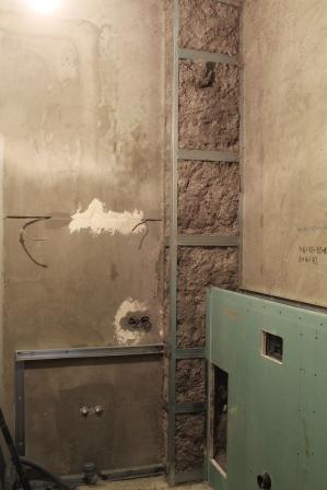

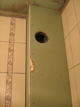

У нас печаль: в ванной комнате короб с трубами изолировали эковатой (полное наполнение влажным способом, плотность 60-65 кг/м3). В коробе оставлено отверстие для воздуховода. Сам воздуховод - тонкий металл.
В данный момент ОТЧЕТЛИВО слышен каждый звук и разговор (буквально каждое слово) из ванной комнаты квартиры, находящейся 2 этажами ниже (!). А если эти соседи включают вентилятор (встроенный в их воздуховод, насколько понимаю), то ощущение, будто находишься на взлетной полосе. Причем, что интересно, звук от канализации (пластиковая труба на фото) не передается вообще (т.е. не слышно звука сливаемой в канализацию воды).
Я так понимаю, дело в самих отверстиях воздуховодов, через которые звук беспрепятственно проходит в нашу ванную. Получились "сообщающиеся отверстия", так сказать :)
И даже гибкие звукопоглощающие воздуховоды не помогли бы:
Впоследствии отверстие воздуховода планировали закрыть вентиляционной решеткой. Но, думаю, это мало чем поможет. Сейчас огромное желание "задраить люк" наглухо :(
Вообще существует ли решение данной проблемы?

Postby Андрей Смирнов » 04 Nov 2013, 22:22
Добрый вечер,
значит строители выполнили трассировку вентиляционных каналов с нарушениями действующих норм. Из каждой квартиры на крышу, по идее, должен выходить отдельный вентканал. Частично проблему может решить установка стандартного шумоглушителя длиной не менее 1 м. Такие глушители хорошо знакомы всем компаниям, которые устанавливают системы приточно-вытяжной вентиляции.

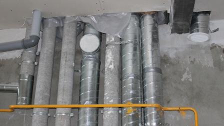

Postby Ars » 04 Nov 2013, 22:31
В кухне из каждой квартиры идет отдельный вентканал (т.к. мы на 4-м этаже, то у нас собралась "могучая кучка" труб):
Вентканалы в кухне.JPG (32.87 KiB) Viewed 20973 times
А вот в ванной видимо общий.
Шумоглушитель - это "кусок трубы" такого типа?
Если все же решимся разобрать короб и вставить шумоглушитель, насколько примерно снизится уровень шума?

Re: Изоляция стен с коммуникациями в мансардной квартире-студии
Postby Андрей Смирнов » 04 Nov 2013, 23:05
Шумоглушитель именно такой.
Эффективность его зависит от конструкции, размеров и частоты звука.
Характеристики шумоглушителей можно посмотреть, например, по ссылке http://www.pritochka.ru/productitem_3-91.htm
