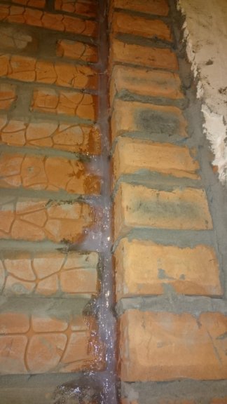

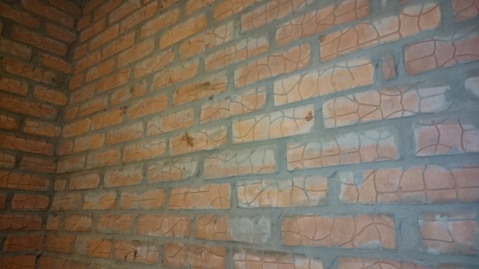

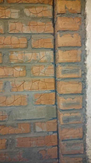

Кладка завершена вот что получилось.
Шов разрыв между стенами.

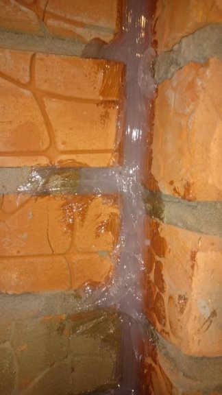

Финал кладки, швы заполнены силиконом на максимально возможную глубину, как в разрыве так и у потолка
Вблизи шов выглядит так

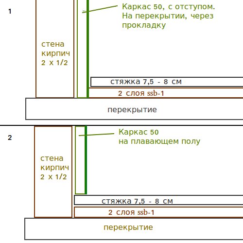

И второй вопрос, обшивку стены (в кирпич, две стены срощены) а именно куда опирать каркас обшивки, на перекрытие (через прокладку) или опять же на плавающую стяжку?
Иллюстрирую вопрос схемой:
Огромное спасибо !!

Postby Андрей Смирнов » 16 May 2017, 12:44
Методика расчета звукоизоляции каркасных перегородок приведена в документе СВОД ПРАВИЛ ПО ПРОЕКТИРОВАНИЮ И СТРОИТЕЛЬСТВУ СП 23-103-2003.
Ваш подход не корректен.
Более высокую ЗИ обеспечит опирание перегородки на плавающий пол.

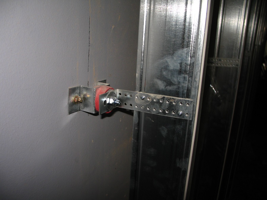

Еще небольшой вопрос появился. На одну из стен со звукоизоляцией, а именно 50 мм каркас отстоящий от капитальной стены, требуется повесить бойлер на 200 литров. Как лучше укрепить стену для этого будте добры подскажите пожалуйста!
- закладные браки в профиль
- заменить первый слой ГВЛВ фанерой (низкий вес..) допустим только в месте крепления, 12 мм фанера тоже не особо прочная
- добавить лист металла каким-то образом
Больше что-то нам вариантов в голову не приходит как повесить бойлер не цепляясь к капитальным стенам и не нарушая звукоизоляцию.
Спасибо большое Андрей!
cherazu
Posts: 63
Joined: 12 Nov 2016, 18:21
Location: Татарстан, Казань
Re: Звукоизоляция в квартире.
Postby Андрей Смирнов » 03 Apr 2018, 14:47
Для увеличения несущей способности облицовки рекомендуется в зоне размещения бойлера закрепить стоечные профили с помощью специально для этого предназначенных креплений Virbrofix Uni L.
Шаг профилей выбрать 300 мм.
Крепления Virbrofix Uni L расположить на уровне верхних узлов крепления бойлера.
Думаю, что четырех креплений будет вполне достаточно.
Желательно использовать горизонтальную перемычку между стойками из того же профиля, в которую и будут закрепляться болты молли для крепления бойлера.
