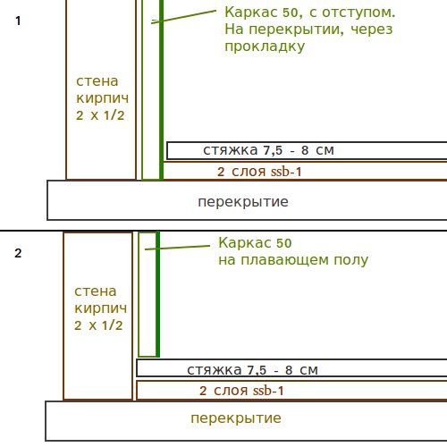

И второй вопрос, обшивку стены (в кирпич, две стены срощены) а именно куда опирать каркас обшивки, на перекрытие (через прокладку) или опять же на плавающую стяжку?
Иллюстрирую вопрос схемой:
- sheme10.jpg (37.43 KiB) Viewed 16267 times
