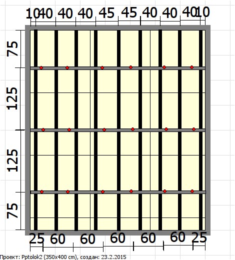

Посмотрите, пожалуйста, я сделала схему расположения элементов каркаса. Красным отмечены крепежи, серым - основные профили.
Я сделал шаг несколько меньше максимального. Вес потолка (с учетом ГКЛ, минваты, профилей) 27 кг/м2, нагрузка на одно крепление 20 кг. Для ПУ вроде многовато? Сделать шаг меньше? Или нормально,с учетом того, что часть нагрузки принимают направляющие по периметру?

Postby Андрей Смирнов » 23 Feb 2015, 22:11
Нагрузка на виброфикс PU в 20 кг это не страшно, т.к. это даже не предельная нагрузка.
К тому же у вас будет гораздо меньше 27 кг/кв.м.
1 кв.м ГКЛ весит 7,5-8,5 кг в зависимости от производителя, вата 2-2,5 кг, профили 2-3 кг. Итого набирается 22-23 кг/кв.м.
Но для надежности можете сделать шаг креплений немного меньше стандартного.
