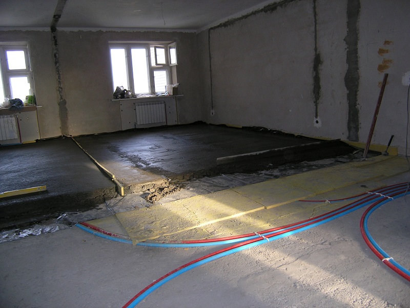

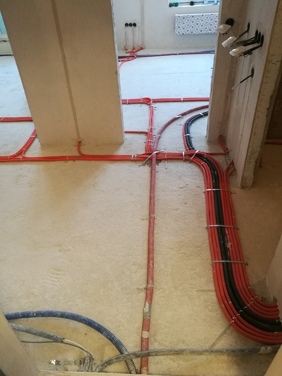

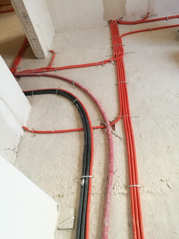

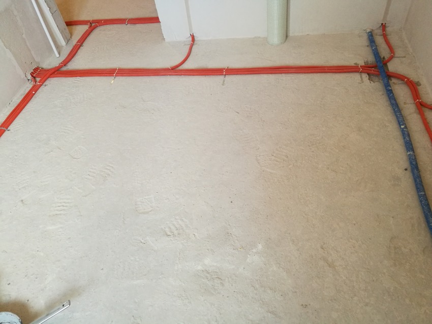

Андрей, здравствуйте!
Подскажите, пожалуйста, что можно сделать в моем случае.
Нужна защита от воздушного шума от соседей снизу (крики, телевизор, музыка (в т.ч. НЧ), лай собаки и т.д.).
Новостройка. Фото прилагаю. Последний этаж, 8-й. Плита перекрытия, стандартное ж/б 180мм. Стяжки еще нет. На плите перекрытия лежат: трубы отопления в гофрах ПНД (синяя, красная - 30 мм), электропроводка в гофрах ПНД (оранжевая - 20 мм, черная - 25 мм). В местах пересечения электропроводки и отопления (20мм+30мм), оранжевые гофры опустил в плиту перекрытия, залили ЦПС. Тем самым вместо 50мм пересечения оставил 30мм. А вот пересечения 20+20=40мм и 20+25=45мм остались. Соответственно по факту есть 5 уровней: нулевой (плита перекрытия), оранжевые гофры 20мм, черные гофры 25мм, красная/синяя гофры 30мм, пересечение двух оранжевых гофр 40мм, пересечение оранжевых и черных гофр 45мм. Максимальная высота, которую можно использовать – 105 мм с учетом подложки под ламинат. Много читал форумов по этому вопросу, но из-за пересечения труб решения так и не нашел. Рассматривал в том числе следующие варианты:
1) ТЗИ + Тексаунд70 + ТЗИ + стяжка + подложка + ламинат (данные производителя: ∆Rw=18Дб), как я понимаю, не подходит из-за необходимой высоты стяжки;
2) ТЗИ + стяжка + Тексаунд70 + ламинат с замками (данные производителя: ∆Rw ТЗИ=9Дб, ∆Rw тексаунд=7Дб) – не знаю сколько в итоге будет суммарный прирост по ДБ, хотя по высоте вроде прохожу;
3) Шумопласт (данные производителя: ∆Rw=7-9Дб). Опять же, 7Дб как-то совсем мало и не уверен в эффективности;
4) Экспериментировал разные толщины по акустическим мин. ватам, но: 1) попробуй подбери по высоте по 4 уровням, 2) попробуй вырежи вату по этим траекториям, 3) опять же если будет вата, например, два слоя по 20, то и прижимать надо стяжкой хотя бы минимум 70мм, а я не прохожу. Одним словом, помогите, пожалуйста. Вроде стяжки еще нет, а ничего не могу придумать. Заранее благодарен.

На самом деле проблема в экономии.
Гофры можно было развести в одном уровне без пересечения или в местах пересечения применять специальные переходники, но это дополнительные расходы.
Зато теперь появилась новая техническая проблема с высотой отметки пола.
Самое правильное, это утопить гофры в черновую стяжку и затем выполнить плавающую стяжку по слою акустической ваты.
Чем у вас ограничивается толщина пола 105 мм? Почему нельзя сделать немного толще?
Конструкции ТЗИ + Тексаунд70 + ТЗИ + стяжка или ТЗИ + стяжка + Тексаунд70 совершенно бессмысленны с точки зрения строительной физики.
Тексаунд в таком способе применения не работает, это просто маркетинг...

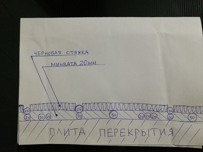

Естесственно, думал про утопление гофр в стяжку. Как я понимаю высота черновой должна быть минимум 45мм, т.е. это наибольшая высота пересечений труб или она должна быть выше хотя бы на 5мм? Допустим 50мм. Заливаю черновую. Соответственно, остается 105-50=55мм. Что можно придумать на 55мм, наверное мало чего...
Ограничение толщины пола потому, что: 1) даже такой толщиной у меня высота пола в квартире будет выше чем пол на лестнице. Но это ничего, как я понимаю. Но 2) если я выхожу даже на 105, плюс еще 13 ламинат=118мм. А это высота уже вровень порога металлической коробки входной двери. Вот поэтому ограничение в 105мм.

Как я понял схема такая: 45 черновая стяжка+20 минвата (либо 30мм Экоплита от Максфорте)+60 стяжка полусухая (с сеткой как положено!)+15 подложка с ламинатом=140/150мм.
Но тогда у меня есть несколько вопросов.
1) Можно ли черновую стяжку сделать не 45, а 30. Тем самым я все уровни, кроме пересечений гофр 20+20=40 и 20+25=45, покрою черновой стяжкой (см. рисунок). На черновую положить плиты из минваты. Плиты придут либо почти вровень к максимальным высотным уровням гофр либо чуть будут выше (в случае Экоплиты). Оставшиеся над гофрами пространства как-нибудь запихать кусками той же ваты (или чем можно?). Далее над ватой пленка 200мкм. Над пленкой стяжка п/с 60мм. Если так, то: 30 чер стяжка+20 минвата+60 п/с стяжка+15 (подложка с ламинатом)=125/135мм. Разница 15 мм. Все же лучше, чем 140/150. Так можно?
2) Какую выбрать черновую стяжку: керамзит, Кнауф УБО (плотность 600 кг/м3; прочность при сжатии >1,0 Мпа; прочность при изгибе >0,5 Мпа), полусухая стяжка, классическая мокрая стяжка?
3) Выиграю ли я если вместе 20мм К2 (например, от акустик), положу 30мм экоплиту (от максфорте) и насколько?
Андрей, хотел бы напомнить, что основной задачей является изоляция от воздушного шума соседей снизу. Ваш совет как сделать правильно, очень важен.

Применительно к вашей задаче правильным будет спрятать трубы в черновую стяжку, а уже выше выполнить конструкцию плавающего пола.
С точки зрения строительной практики в вашем случае предусмотрен только подъем отметки чистового пола.
Все другие решения будут неправильными и компромиссными по определению.
Поэтому забудьте понятие "правильное решение" и выбирайте из меньшего зла.
Если вы поступите разумно и исключите перекрестную трассировку трубопроводов, проложив их в одном уровне, то можно поступить следующим образом.

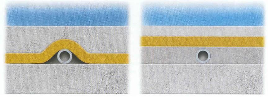

Для устройства разводки труб в одном уровне существуют специальные развязки такого типа:

Андрей Смирнов wrote:Если вы поступите разумно и исключите перекрестную трассировку трубопроводов, проложив их в одном уровне
К сожалению, уже поступил неразумно. Конечно бы вариант с развязками подошел бы. Но ведь трассировку уже невозможно переделать!
Остается как раз самый верный вариант - спрятать трубы в черновую стяжку, затем сделать конструкцию плавающего пола.
Правильно я мыслю?

Postby Андрей Смирнов » 09 Jan 2020, 13:32
Правильно :)

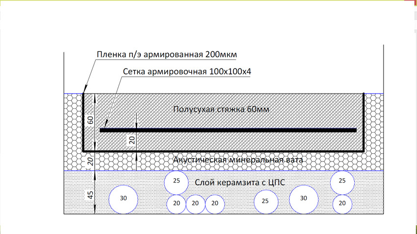

Хотел бы начать делать черновую стяжку. Во избежания ошибок решил изобразить схематично конструкцию, которую собираюсь делать.
Пожалуйста, подтвердите, если все верно. Если помните, я не хотел компромиссов, хотел как правильно. Конечно вместо 105мм, получил 125мм., но я не буду желеть.
Возникли несколько вопросов.
1. В черновой стяжке буду делать 40мм керамзита и 5мм сверху крепкий ЦПС (консистенция сметаны, дабы не прошла наскозь, а лишь покрыла верхный слой керамзита) для создания твердой, достаточно ровной поверхности для укладки ваты. Так правильно? Видел некоторые советуют пролить керамзит свверху так называемым "цементным молочком". Но в этом случае поверхность будет не такой ровной и плюс "молочко" прольтся до перекрытия. Или так верно?
2. Можно ли вместо пленки П/Э 200мкм использовать синтетическую волокнистую основу, покрытую битумно-полимерным вяжущим, типа шуманет, стопзвук и т.д. битумным слоем наверх или это только снижает ударный шум для соседей ниже, а воздушный шум от них ко мне совсем не уменьшает? Если ли смысл?
3. Правильно ли я понимаю, что я делаю именно механическую полусухую стяжку с металлической сеткой?
4. Если вместо ваты 20мм буду использовать вату 30мм, то сколько Дб будет прирост по воздушному шуму?
Как я понял мне надо подобрать вату с высокой динамической жесткостью. В свою очередь динамическая жесткость характеризуется коэффициентом относительного сжатия. В конечном итоге, выходит что просто надо более плотную вату выбирать, но не 140кг/м3? Какой наиболее оптимальный диапазон плотности ваты: 85-100 или 100-120?
Кроме SSB1, можете другую вату от 20 до 30мм толщиной посоветовать?
