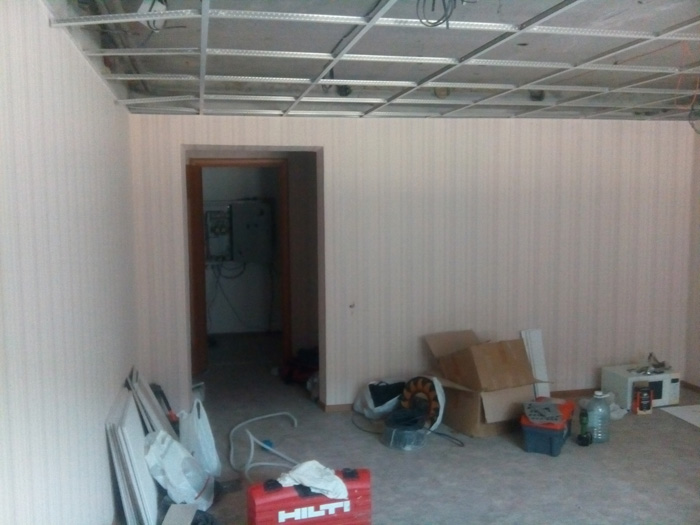

Фотографии самой комнаты. Состояние "На старте".
Собственно, вид на вход. Пол будет снят и из-под него вынем керамзит с грязью на глубину 1-1,25 метра (посмотрим по ходу работ)
Вид на вход в комнату

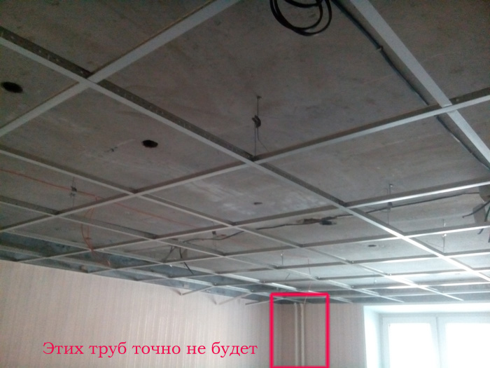

Потолок сейчас. На потолке проблемный шов, отверстия под проводку, и непонятного назначения никуда не идущая проводка (нужно выполнять заполнение шва, заделку отверстий, трещинок, демонтировать проводку).
Так же на фото видны трубы отопления, их уберем совсем.
Потолок

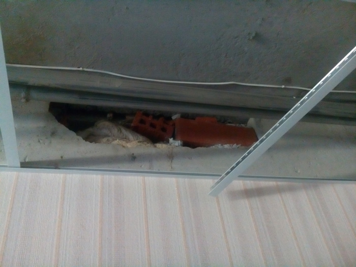

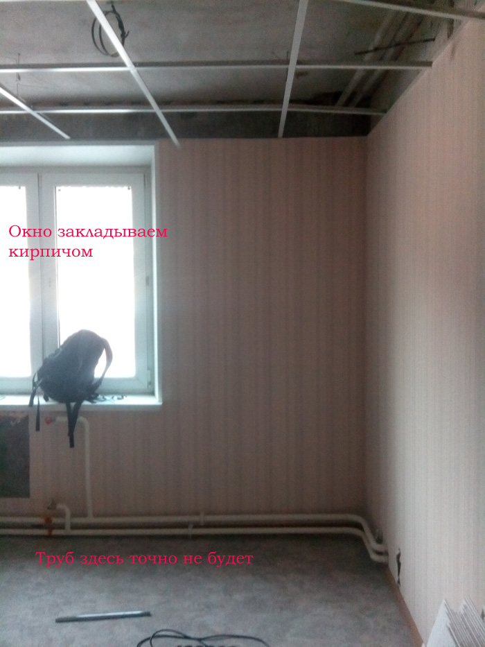

Стена на улицу. Окно под демонтаж и закладку кирпичом. Толщина стены 400мм.
Те же трубы отопления.
Стена напротив входа

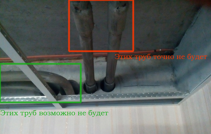

Трубы отопления уходят наверх. Тут магия бессильна, но мы (если сложатся звезды) постараемся увести их в соседнюю комнату, где будет изолированный короб для этой беды. Плюс это снизит вероятность возможных проблем с обслуживанием труб в будущем. Углы (как и весь межпанельный шов) выполнены скверно, гильзы труб тоже. Все замазать и заизолировать.

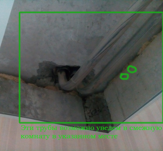

А вот отсюда трубы приходят (это противоположная стена, где вход). Как уже говорил, то возможно, что труб тут не будет совсем, в худшем раскладе останется 2 из 4-х. Если трубы уберем, то это возможный проход для вентиляционного канала.

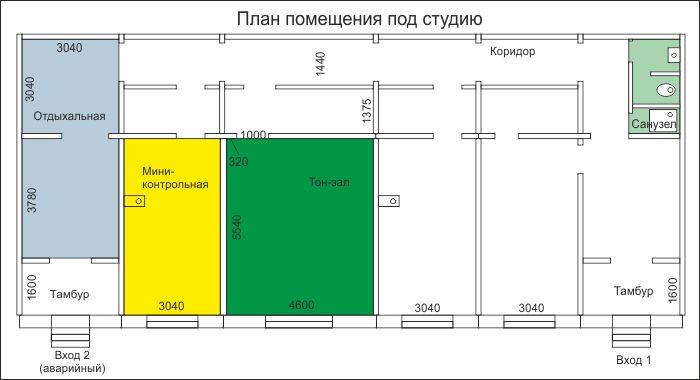

Postby Sagath » 19 Feb 2016, 17:05
Вот такой план помещения. Выделил заранее определенные зоны, остальное - ну не знаю пока, там разберутся.
План общий

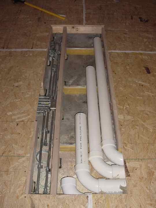

Вопрос 3: Как эффективно организовать вход проводов в комнату в комнате для освещения и пожарной сигнализации? Вроде все просто, но ведь есть нюансы :)
Пока исхожу из идеи герметичных гильз сквозь оболочки со смещением. Может, все делать сквозь стены, и не трогать потолок вообще? Тогда можно завести проводку рядом с воздуховодом.
Кабели прокладывают обычно внутри каркаса пола на лагах в стальных и/или пластиковых трубах для канализации.Выводят в помещение кабели из пола через патчи с разъемами.
dsc00077 Электрика.jpg (29.32 KiB) Viewed 13639 times
