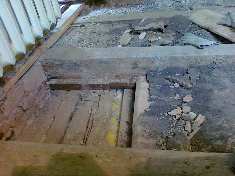

Здравствуйте!
Делаю ремонт в двухэтажной кирпичной сталинке, квартира на втором этаже, перекрытия - деревянные. На первом этаже - магазин одежды, реконструированный из обычной квартиры.
Вопрос - какой материал (или комбинацию) использовать для звукопоглощения в перекрытии. Опыта проживания в квартире пока нет, но специфика магазина - постоянно включенная музыка с 10:00 до 19:00. В остальное время - счастье!
Что имеем на сегодня:
Деревянные балки высотой 220мм.
Конструкция потолка нижнего этажа (в направлении от балки): доска 20мм, дранка (по дранке была штукатурка - демонтирована), далее - стекловата 100мм (плотность не знаю, визуально - рыхлая :) ), закрепленная саморезами (наверное, с "грибками"), паробарьер, воздушная прослойка (не менее 10 см), подвесной потолок армстронг.
Конструкция пола моего: к балкам изнутри прибиты черепные бруски, по ним - накат из досок, обмазка глиной, засыпан шлак и строит.мусор (порядка 7-10 см). Далее была уложена доска пола прямо по балкам.
Планируется вычистить весь шлак и мусор (экологию помещения улучшить), на балки уложить лаги, по ним - новая доска пола.
Иллюстрация - здесь http://s007.radikal.ru/i302/1105/69/afa76db011ef.jpg.
Пока останавливаюсь на варианте использования Acoustic Wool Concept 50мм или Perfect, уложенные прямо на черновой потолок. Смущает, что при этом масса перекрытия уменьшится, отчего может увеличиться амплитуда его колебаний от закрывающейся в магазине внизу двери, и т.д. Да и доски+глина+шлак ввиду большой массы дает неплохое звукопоглощение.
Развейте, пожалуйста, сомнения.

Re: Звукопоглощение в деревянном перекрытии сталинки
Postby Андрей Смирнов » 19 May 2011, 13:15
Привет, skoff
нив коем случае не выбрасывай засыпку. Строительный мусор это самый дешевый материал для увеличения массы деревянного перекрытия.
Поверх засыпки между лагами можно уложить Acoustic Wool Concept 50-100 мм для демпфирования внутреннего пространства перекрытия.

Postby skoff » 19 May 2011, 13:43
Здравствуй, Андрей.
Вот и я к такому же мнению склоняюсь - сколько ни встречал подобных тем, везде советуют засыпку демонтировать (аргументация - экология, бактерии, годы...). Демонтировал только часть, услышал разговоры и низкие частоты от музыки снизу (чего практически не было слышно ранее), и понял, что лучше бы не трогал - дешевле, да и предсказуемо с точки зрения звукопоглощения. А экология... Дому лет 60, мы сейчас поднимаем тему об экологичности шлака, засыпанного когда-то и замены его на минеральные ваты. Если лет через 15, когда наверняка появятся новые материалы, "маркетологи" не поднимут вопрос о плохой экологии используемой нынче минеральной ваты, я очень удивлюсь!

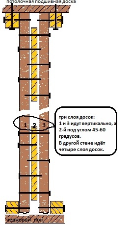

Конструкцию межквартирных стен я не понял. Описание
Конструкция межквартирных стен: доски сбитые крест на крест и поштукатуренные с двух сторон по дранке
для меня необъяснимо. Неужели у стен нет несущего каркаса из бруса?
Postby Ribas » 29 Nov 2011, 01:11
Андрей, зравствуйте.
У межквартирных стен нет каркаса из брусьев. Функцию каркаса выполняют доски: см. вложение.
Фото будут чуть позже.
А можно, вместо пакли и гипсовой шпатлёвки, уложить нарезанную в размер акк. вату, в т. ч. и к соседу на 0,5 метра ( так технически проще)? Или только герметизация плотной массой?
Так как насчёт трёхслойной конструкции пола? Заполнять "тунели" акк. ватой?

Postby Андрей Смирнов » 29 Nov 2011, 11:42
Гмм... даже если доски толстые, например, по 40 мм, то все-равно звукоизоляция такой стены (даже с учетом штукатурки) не будет удовлетворять действующим нормам по звукоизоляции межквартирных стен.
Диафрагма из минеральной ваты немного улучшит ситуацию, но не радикально, герметизация плотной массой гораздо предпочтительнее.
То же самое касается и "туннелей".

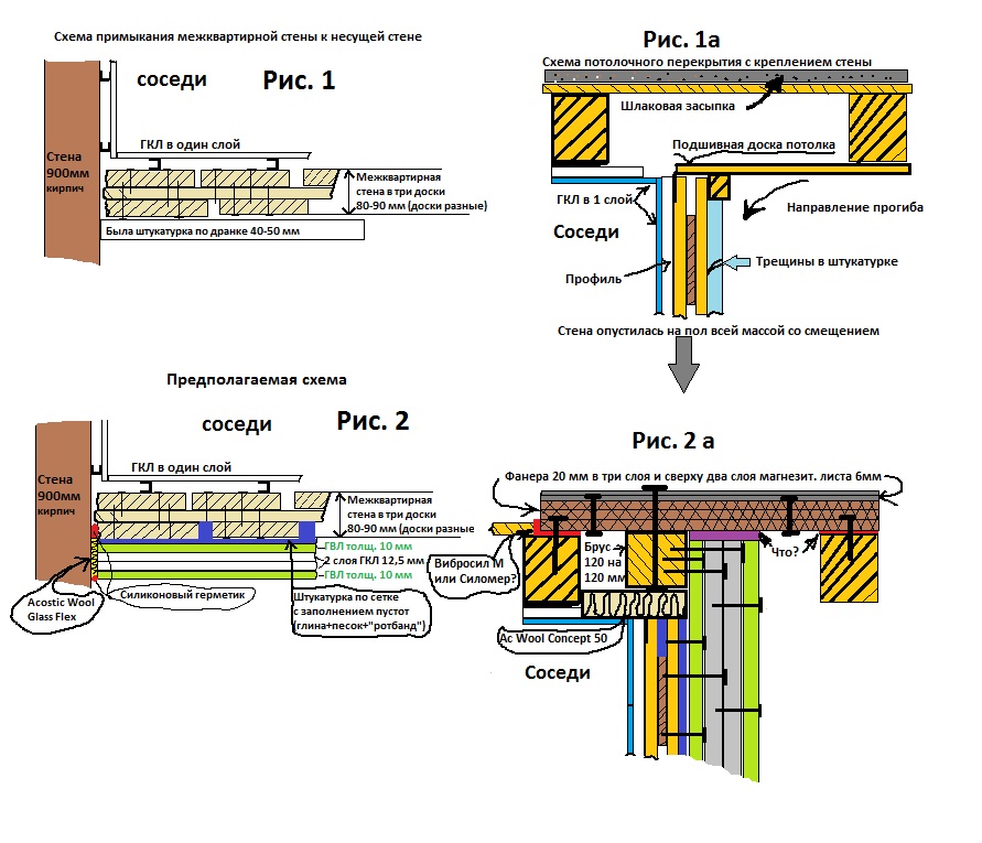

Postby Ribas » 19 Dec 2011, 23:52
Здравствуйте, Андрей.
После долгих раздумий и консультаций с архитектором, принял решение выходить из сложившейся ситуации (см. рис.1 и рис.1а) способом, изображённым на рис.2 и рис.2а.(смотри вложение).
Комментарии к вложению:
- на рис.1 схематически изображена послойная структура примыкания межквартирной стены к насущей стене в разрезе. ВИД СВЕРХУ;
-на рис.1а изображена послойная структура примыкания межквартирной стены к насущей стене в разрезе. ВИД СБОКУ.
- на рис.2 и 2а планируемая схема укрепления перекрытия над стенкой и способ крепления межквартирной стены к потолку с дальнейшим наращиванием её толщины и массы соответственно.
Вес стены сейчас, предположительно - 1500-1800 кг при размере 6,65м на 4м( до верхнего наката). Предполагается утяжелить её до 3 тонн (поэтому и восстанавливается "подвешивание" к потолку). Соответственно две тонны будут давить на перекрытие, а одна тонна "висеть" на потолочном перекрытии.
Вопросы:

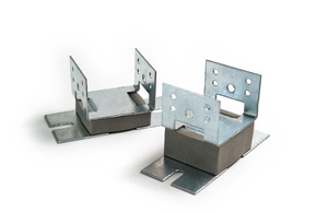

1. Нужен ли герметик между крайней доской и несущей стеной (рис .2) или достаточно Acoustic Wool Glass Flex, как изображено? (Кроме герметика в эту щель ничего не применить, т. к. в одних местах ширина щели 3-5 мм, а в других 2-3см.)
2. Какую прокладку положить под "пирог" из трёх слоёв фанеры и балками потолочного перекрытия? Как варианты: Вибросил М в три слоя или Силомер?
3. Если Силомер, то какой?
4. По плануруемым слоям, изобр. на рис.2, есть ошибки? Слои ГКЛ клеить или скручивать?
5. Четыре слоя достаточно или добавить ёще один слой ГКЛ?
Зараннее благодарен за ответ.
Postby Андрей Смирнов » 20 Dec 2011, 10:40
1. герметик нужен (любой не твердеющий силиконовый, бутил-каучуковый, акриловый и т.п.)
2. достаточно прокладки из вспененного химически сшитого полиэтиленна толщиной 3-6 мм
3....
4. если гипсовые плиты применяятся не в качестве каркасной облицовки на относе, а только для увеличения массы, то не имеет смысла тратиться на ГВЛ и можно все 4 слоя выполнить из менее дорогого ГКЛ.
5. для однослойной перегородки чем выше масса, тем выше звукоизоляция, поэтому лишних слоев ГКЛ не бывает :)

Postby Андрей Смирнов » 15 Jun 2013, 16:48
Привет, maxwelllo
во-первых, наша компания не имеет никакого отношения к акустик груп. У нас собственные материалы и собственный альбом чертежей звукоизоляционных конструкций, который наши инженеры-акустики разработали для компании Кнауф http://acoustic.ua/st/Acoustic_ua_knauf_solutions.pdf
Выполнять плавающие полы с помощью нарезанных из рулона Sylomer прокладочек конечно можно, но это каменный век строительства. Такой подход приемлем только для случая самостоятельного выполнения с целью тотального удешевления процесса путем собственной рабочей силы :)
Мы разработали специальные крепления для плавающих полов на лагах на основе того же материала Sylomer ( http://acoustic.ua/Files/vibrofix/Vibrofix-Floor.pdf ), которые позволяют регулировать установку лаг по уровню, что невозможно сделать с обычными прокладками, нарезанными из Sylomer.
Vibrofix Floor_300_195.jpg (29.78 KiB) Viewed 38216 times
Убрать существующую засыпку (шлак), а вместо нее использовать смесь (керамзит + керамзитовый песок) можно, но зачем? Шлак и так отлично выполняет свою работу по увеличению массы перекрытия, а другой задачи у засыпки нет.
Минеральную вату необходимо покупать такую, которая прошла сертификацию и акустические испытания, например, акустическую минеральную вату AcousticWool Sonet http://acoustic.ua/production/826.html?g=4&page=0.
Гидроизоляция перекрытий необходима только во влажных помещениях.
Должен вас огорчить. Изолировать сабвуфер, расположенный в смежной квартире практически невозможно. Вернее сделать так, чтобы его совсем не было слышно нельзя, можно только несколько снизить его "бумканье". Это связано с особенностью распространения звуковых волн низкой частоты в зданиях. Если звукоизолировать голос человека или музыкальный центр (без сабвуфера) относительно легко с помощью ГКЛ облицовок, то мощный звук сабвуфера изолируется только высокой массой и толщиной ограждения.
Любой человек, который пообещает вам 100% звукоизоляцию соседского сабвуфера будет шарлатаном, а не инженером-акустиком :)

Postby maxwelllo » 16 Jun 2013, 08:54
Во- первых спасибо Андрей за ответ, извините что присоединил вашу фирму к другой, айм так сказать сорри!!! :wink:
1)Я прекрасно понимаю что 100% звукоизоляция возможна если купить участок за городом и построить на нем дом,поэтому в своем посте и указал именно про дополнительную изоляцию!Про Сабвуфер загнул наверно, видел только колонки на подоконике, но глухой стук "сердца" доносится постоянно
2)Все чертежи тех решений у меня есть, и вашей фирмы тоже, спец крепежи тоже давно изучил их и имел ввиду, жаль только что они не регулируемые по высоте!Понятно что я имея опыт в ремонтах (8 лет) смогу вывести общий уровень на балках под крепеж(не проблема)!
3)Шлак убрать хочу по причине того, что у нас была протечка (ук меняла соседу батарею, оторвали соединение на стояке и дали воду) в результате кроме нас в доме теперь живет моль, подозреваю дом у нее под полом), поэтому считаю слабым звеном в альбомах для knauf,защиту от протечек, а именно гидроизоляцию!!!Судя по чертежу в альбоме только под стяжкой предусмотрена "подстилающая бумага", причем отсутствует информационный лист по монтажу указанных полов не понятно же:wink:
