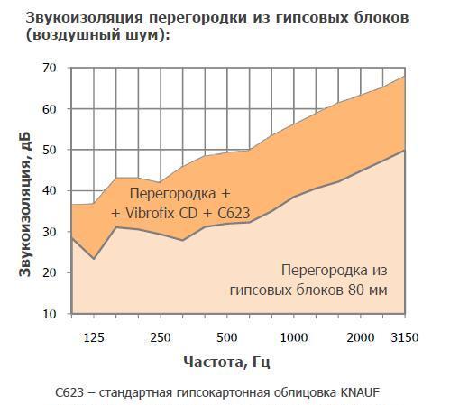

а) правильно ли я считаю что когда в фильме нет взрывов, а больше диалогов, пистолетной стрельбы (типа "Крестный отец"), то такой звук будет заглушен довольно эффективно?
б) какого эффекта (в децибелах в том числе) я смогу добиться, если обошью стену 80мм из пенобетона между ДК и детской каркасной звукоизоляцией на металлических профилях.
Rockwool Акустик Баттс + 12,5 ГВЛ + 12,5 ГКЛ
http://guide.rockwool.ru/products/sound ... batts.aspx
Между профилем и полом (потолком) будет Вибростек-М. Листы не будут доводиться 10 мм до пола и потолка - эти швы будут заполняться силиконовым герметиком Вибросил.

г) Могу привести похожий пример из практики. Несколько месяцев назад в акустической лаборатории Госстандарта Украины мы провели комплекс измерений эффективности звукоизоляционных облицовок, закрепленных с помощью высокоэффективных антивибрационных креплений Vibrofix.
Результат на рисунке:
Звукоизоляция стены Vibrofix CD.JPG (27.37 KiB) Viewed 35818 times
По графику можно оценить высокую эффективность конструкции, в т.ч. и на низких частотах.

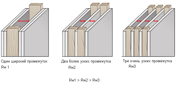

Ты сравниваешь несравнимые вещи. Возьмем три перегородки с одинаковой массой и толщиной, но разным составом. При одинаковом количестве материалов все перегородки будут обладать разным значением звукоизоляции.
Звукоизоляция перегородок.GIF (22.68 KiB) Viewed 33936 times

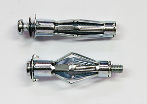

Крепление на облицовки ГКЛ различных объектов происходит с помощью болтов Молли или саморезами в тело металлических гипсокартонных профилей.
На звукоизоляцию это не повлияет, если не будет жестких связей с защищаемой стеной.
